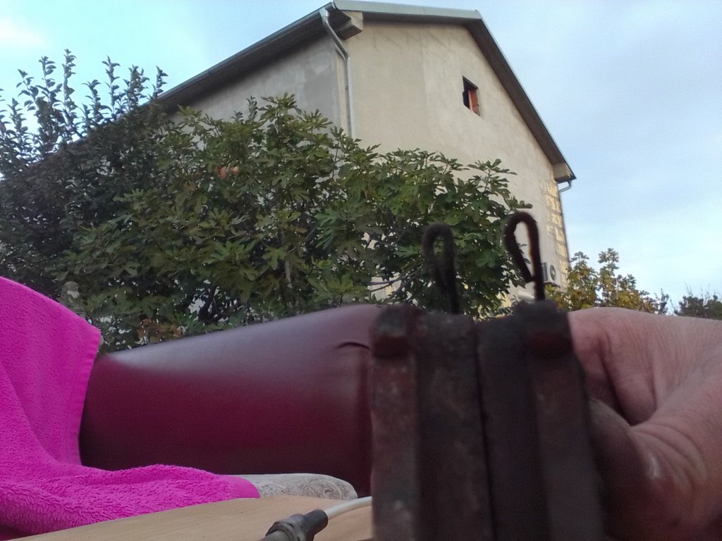

Juče probali nizbrdo autoput, kočenje dosta bolje ali i dalje pomalo trese pri desnom skretanju, na pravo minimalno. Danas razrađena prednja leva strana.
na ovoj gore može da se vidi kako su radile tj. glavile pločice na klizaču

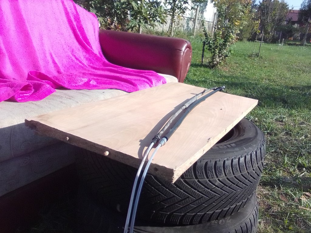

« Odgovor #24 poslato: Novembar 01, 2024, 11:59:00 pre podne »
Sutra vikend, spremio sam sajle, spremio sam motku, jedno od ta dva baciću u reku. Turske sajle "preskupe"  lollol

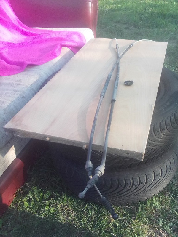

Zamenjene sajle, skinute 21 god. stare originalne.

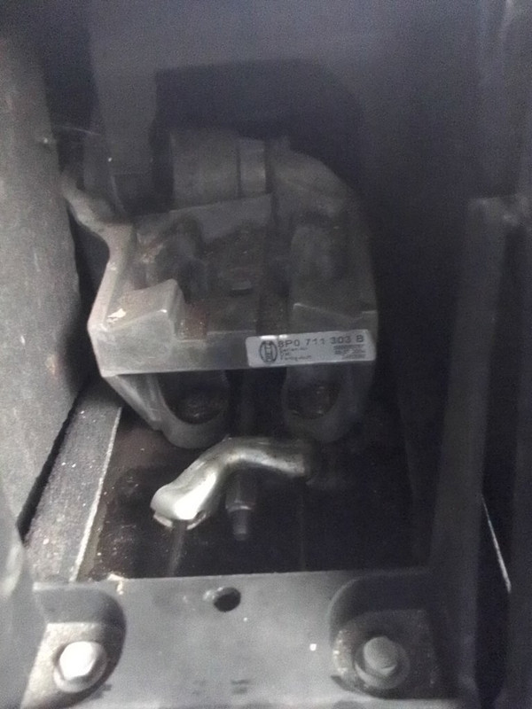

Sada hvata i desnu stranu, napredak u odnosu na stare sajle, ali klackalica i dalje loša. Teško da može da se podesi kada su različita klešta na dve strane.
Valjalo bi zameniti i levu stranu za originalnu i onda bi sve radilo kako treba.
Mada je razlika hoda mehanizma ručne drastična pa sam morao da razradim klizače i pločice.
Situacija katastrofalna, najgora od sva četiri kraja. Unutrašnja pločica zakovala, klizači suvi sa mašću na vrhu, tamo gde ne treba da je bude. Sve zlo i naopako.
Sad kad je sve razrađeno i podmazano klackalica se jako približila, može da se koči u voznji, kao parkirna kočnica vraća se osećaj na polugi.
Svakog vikenda u svakom pogledu sve više napreduje.  clap

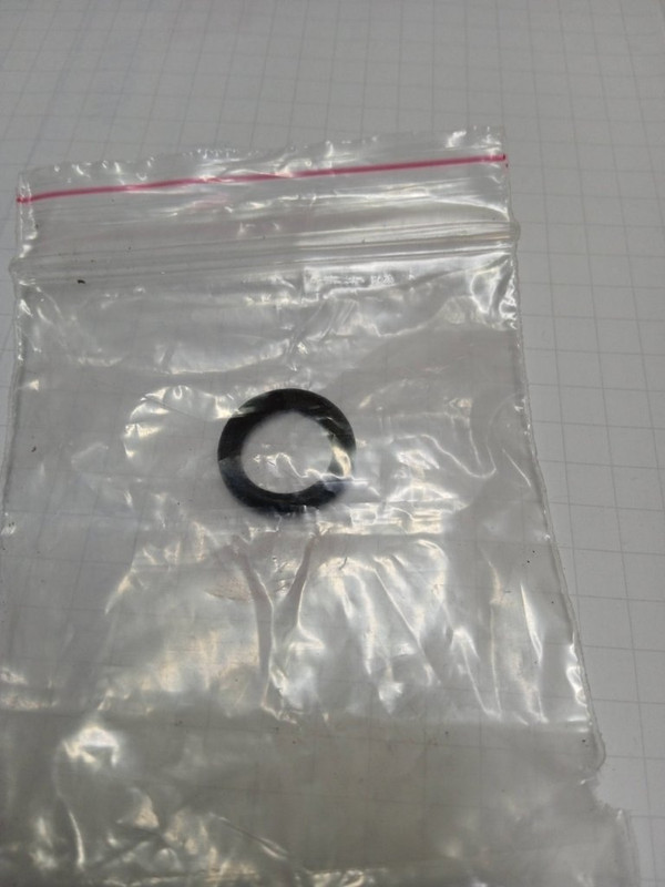

15.000  blink, pa to je preskupo  lollol. Treba para da ostane za kočionu tečnost i jedan oring za leva zadnja klešta.
Pišite ko ima kakvo iskustvo sa raznim markama diskova i pločica, cena kvalitet... pa do daljeg zatvaranje radova na kočnicama, drugo nešto da se radi. Pozdrav za majstora.
