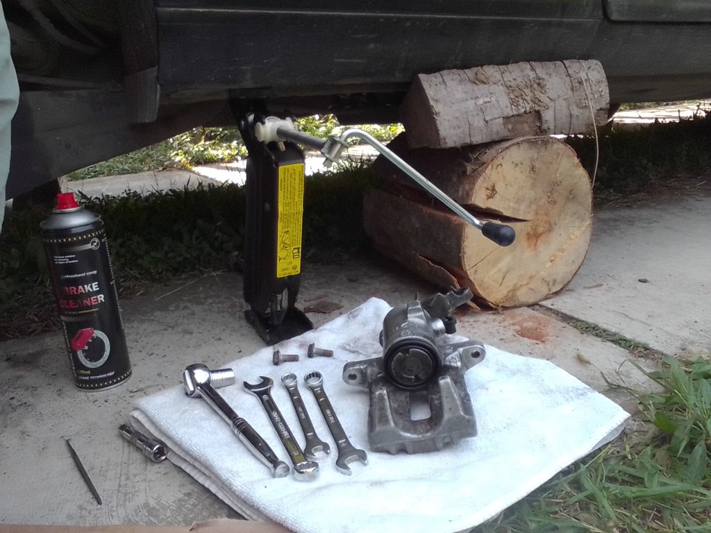

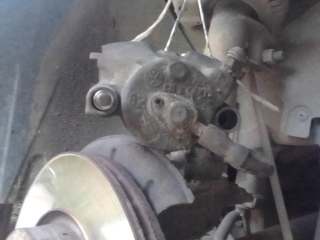

Odem do podruma da vidim šta ima od loma i na prvu nađem dve polovne čeljusti sa Seat Leona i jedan Topran set za reparaciju Golf MK4, stajalo preko deset godina. Liči na ovo što nam treba, ali to je to što imamo i kako mu Bog da.
Skinuta stara klešta, originalna, zapeko mehanizam ni mikron da mrdne. Stara klešta sa Leona, leva radi extra, desna radi mehanizam ručne ali klip glavi, jedva ide ne vraća se uopšte. Ijaooo, papagajke i razrađuj jedno pola sata kidanja uz minimalne rezultate, ali to je maksimum. Vreme za tehnički ističe, mehanizam ručne radi, nameštaj i to je to.

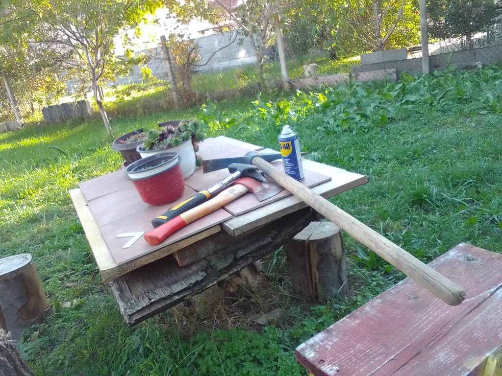

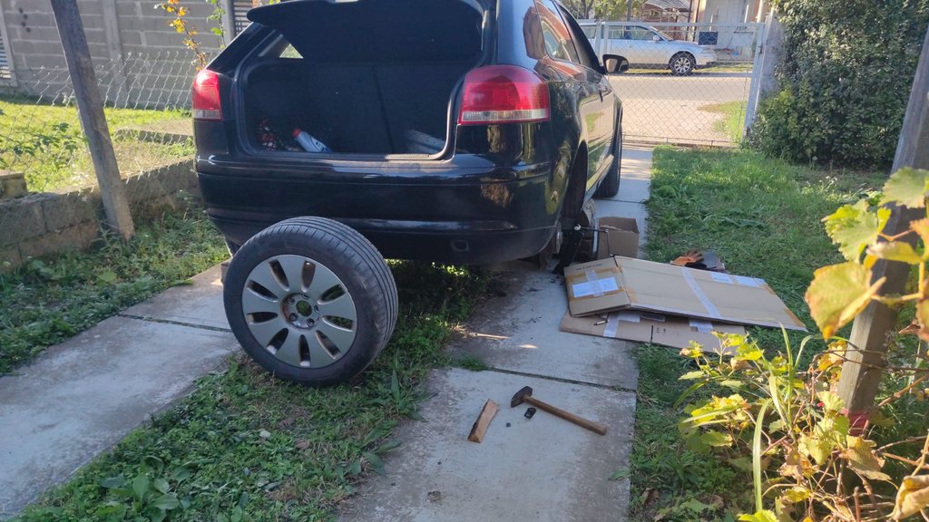

Sad kad je auto registrovan ostalo je samo još da bude i ispravan. Subota, vikend, lagana priprema, po rakijicu i Stoja "Ni kriva, ni dužna" do daske jedna pesma u krug ceo dan...
Prikupljanje alata, kramp, čekić i sekirče i krećemo u reparaciju.  clap

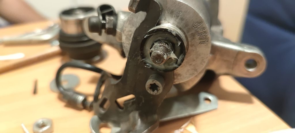

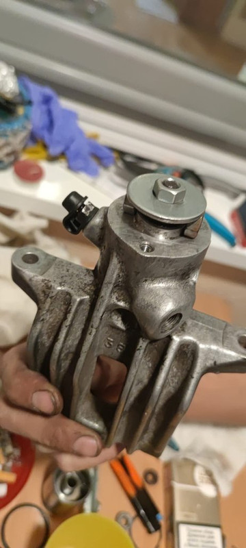

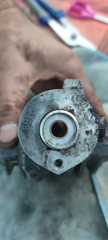

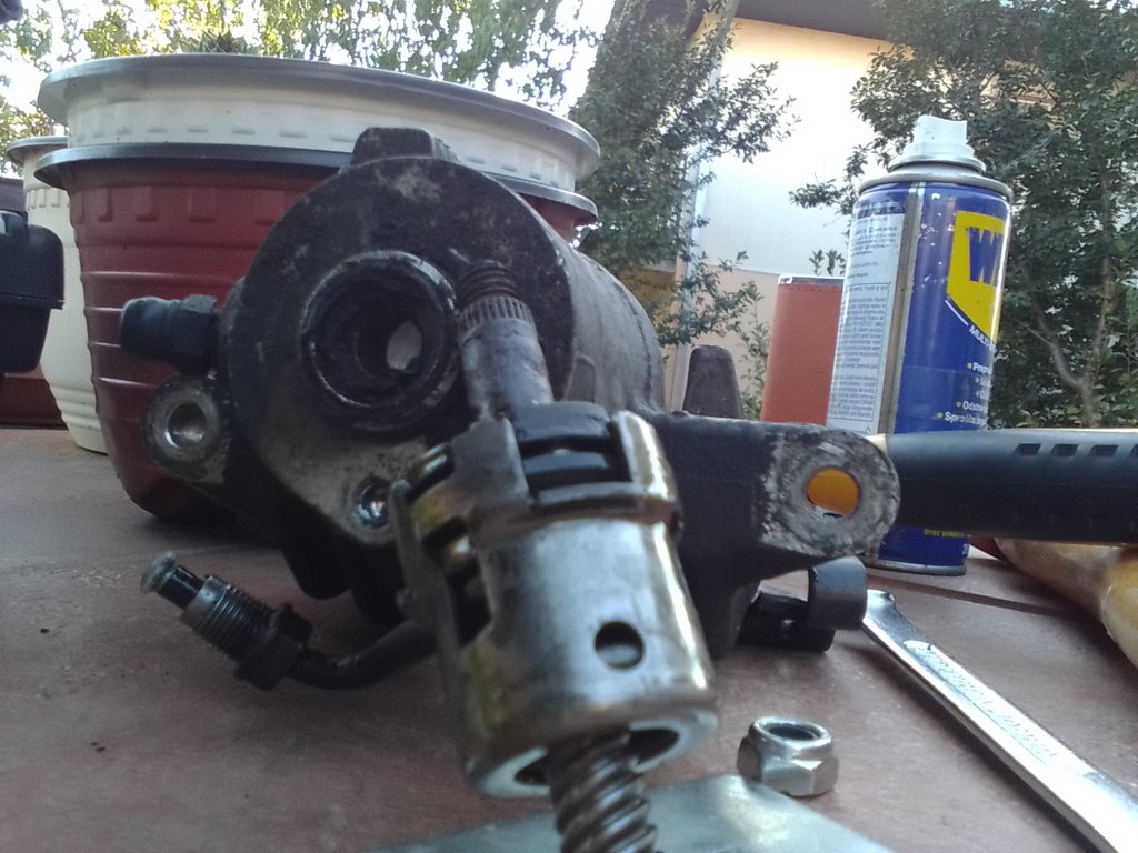

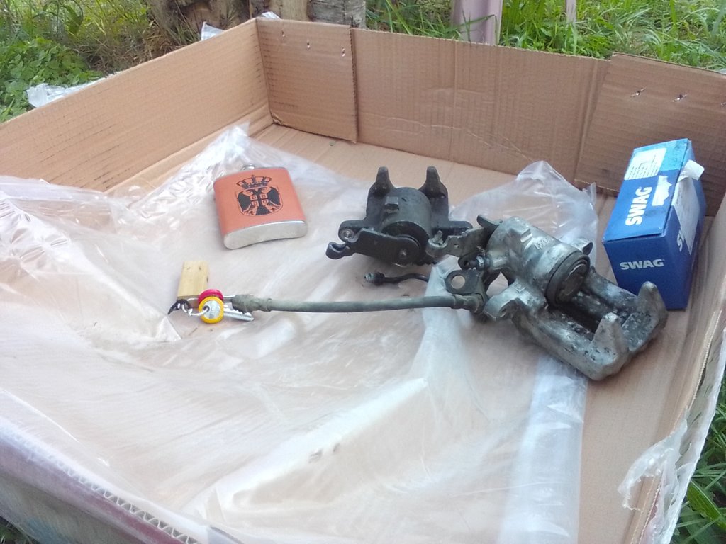

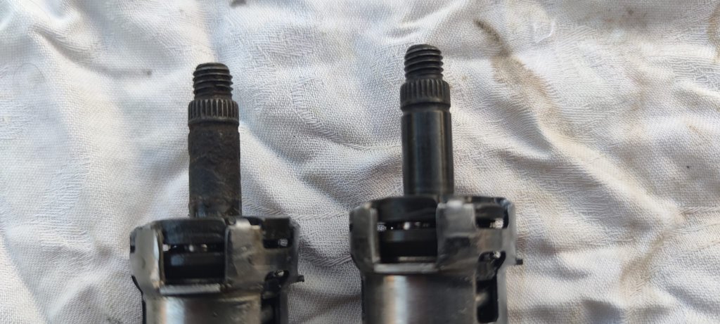

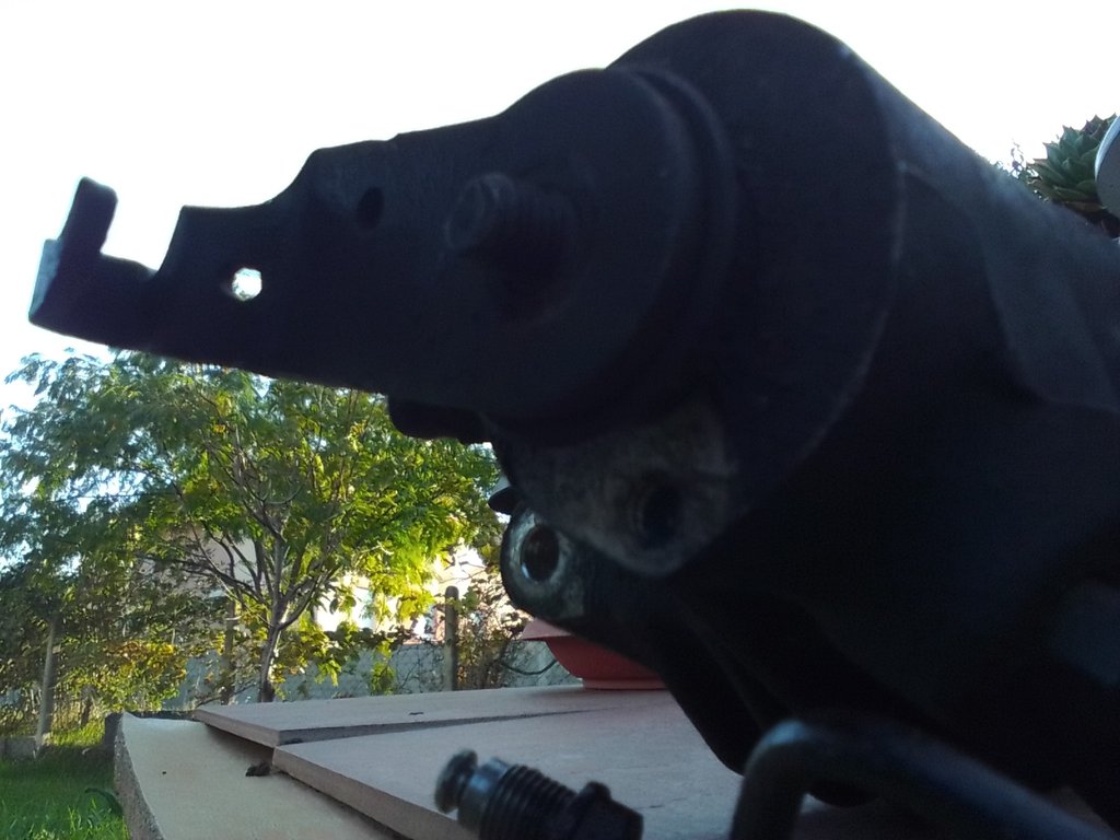

Prvo su stara zapekla rasturena.
Razlika u odnosu na osovinu sa Leona je očigledna, kad dođe u ovo stanje onda se baca, ne popravlja se. Ista stvar sa kućištem, vidi se dole dobro stanje bez oštećenja.
klipovi na obe dobri
Rasturena i klješta "tehnički ispravna", razlog glavljenja je oksid od stajanja koji se podvukao pod glavnu gumicu i preteže klip. Stanje delova dobro, reparacija moguća.
« Poslednja izmena: Oktobar 22, 2024, 12:56:09 posle podne od strane raca1 »

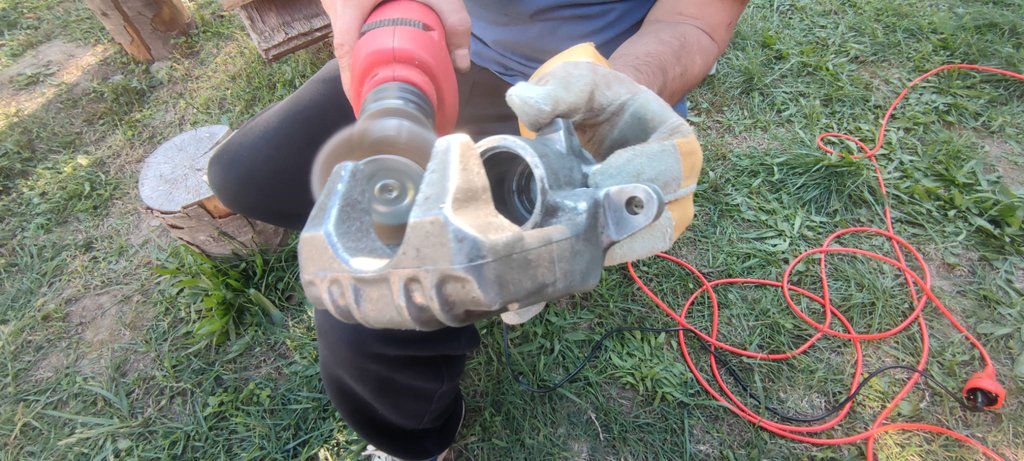

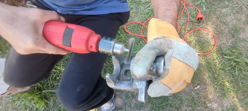

Čišćenje kućišta, laganica, rakiijica i muzikica (samo Stoja).

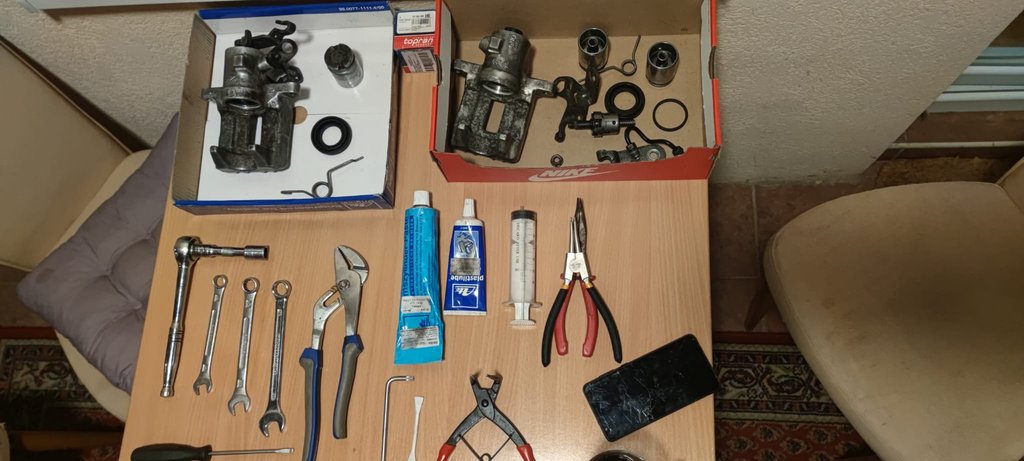

« Odgovor #4 poslato: Oktobar 22, 2024, 01:40:05 posle podne »

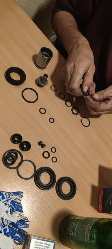

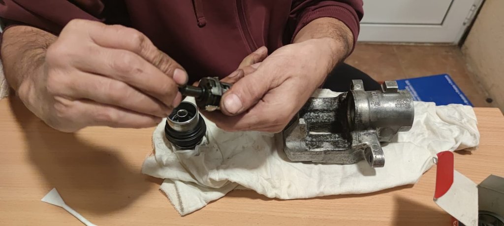

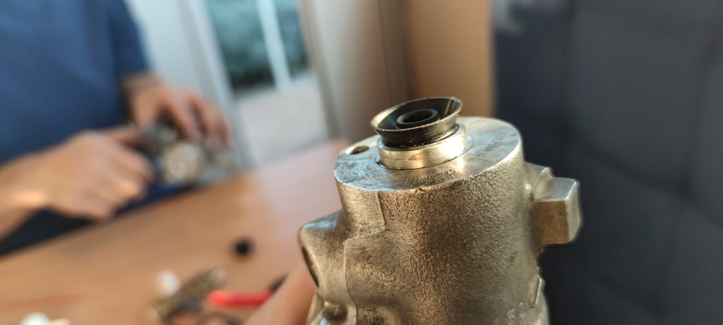

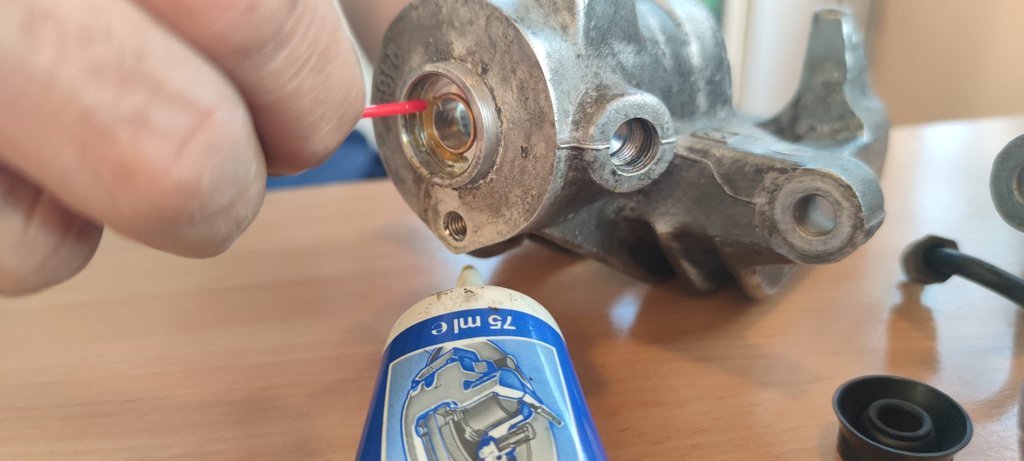

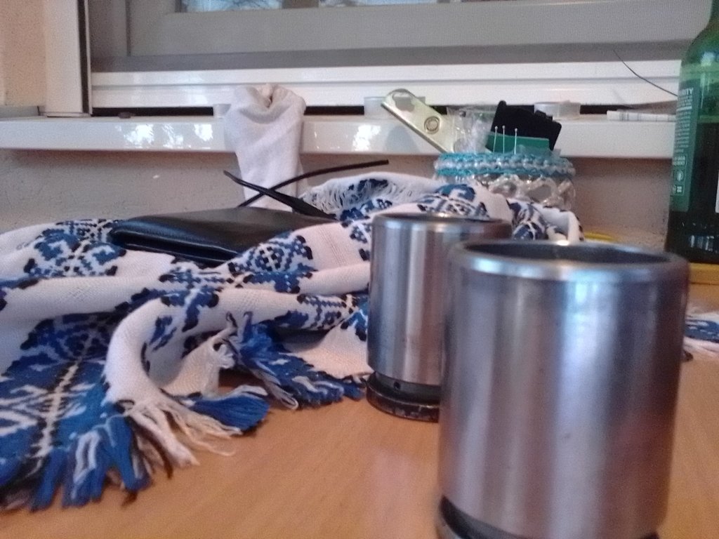

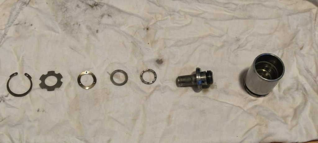

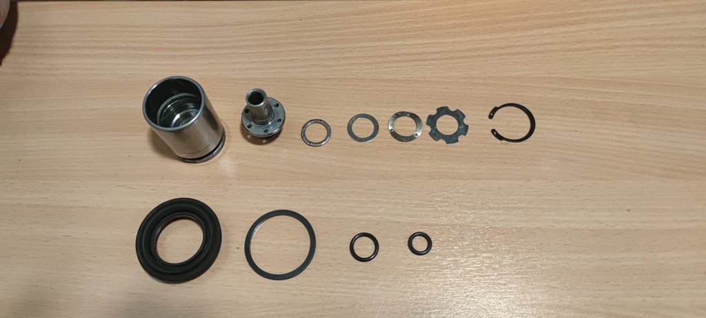

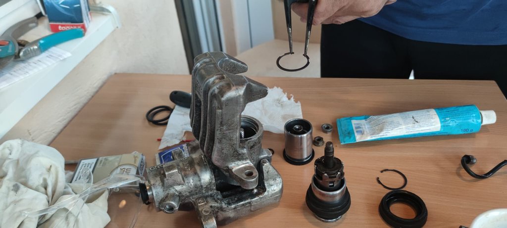

Dalji radovi ne mogu da se obavljaju na panjevima, pa prelazimo u laboratoriju na fine radove. Klipovi dobra sva tri, rasturanje, čišćenje, nova mast, nove gumice...
pa pakovanje mehanizma ručne
zadnja gumica
vraćanje osigurača i odmah da kažem da ovako ne može, bar svaka ne može
mora da se nategne mehanizam, pa onda osigurač
za Subotu dosta, skupljanje alata i delova, pa nastavak sutra.

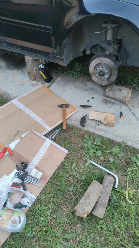

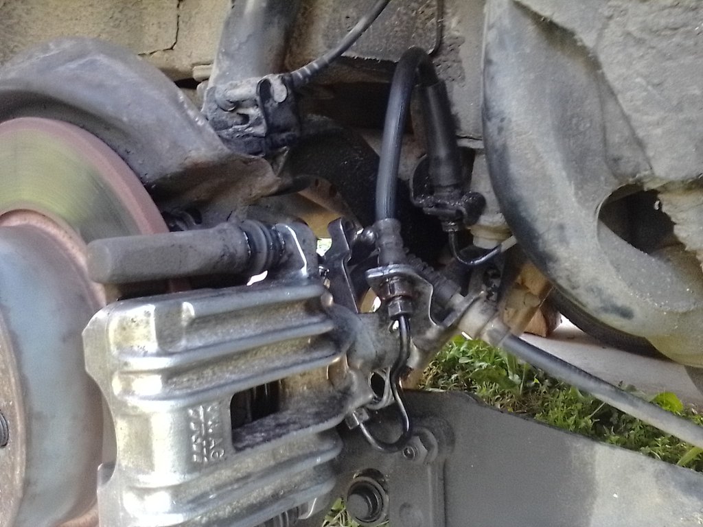

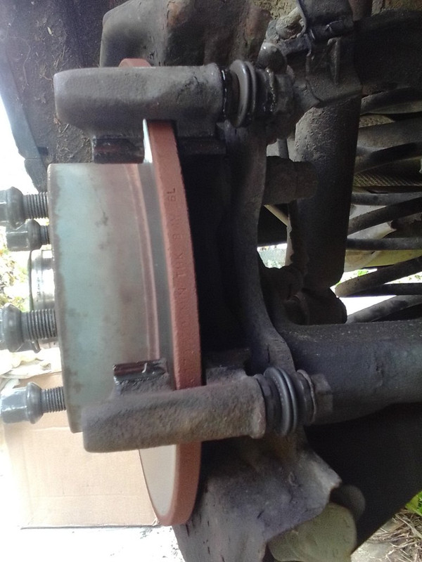

A sutra došao ranije dok nikog nije bilo, pa na tenene krenuo u sklapanje.

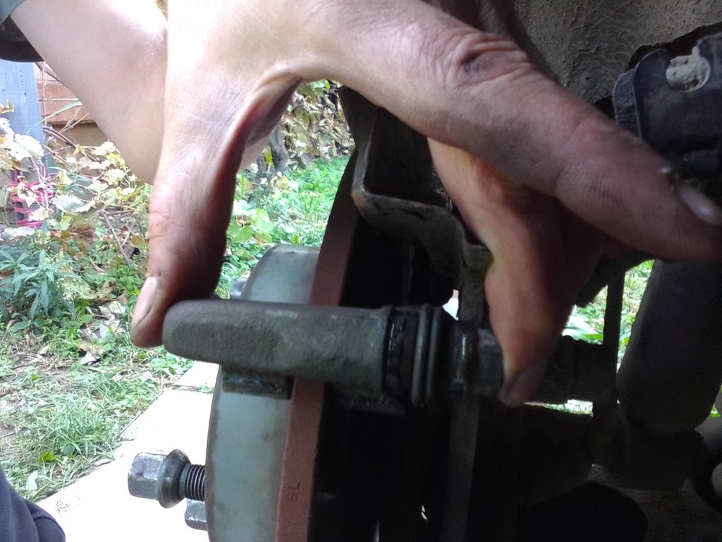

Površine na nosaču na kojima klize pločice i pločice fino očišćeno, prešmirglano i zamašćeno, klinovi nosača očišćeni, napunjena nova mast, disk prebrisan, nameštene čeljusti... Sve školski dok čekamo kolegu na drukanju. Milina  wub

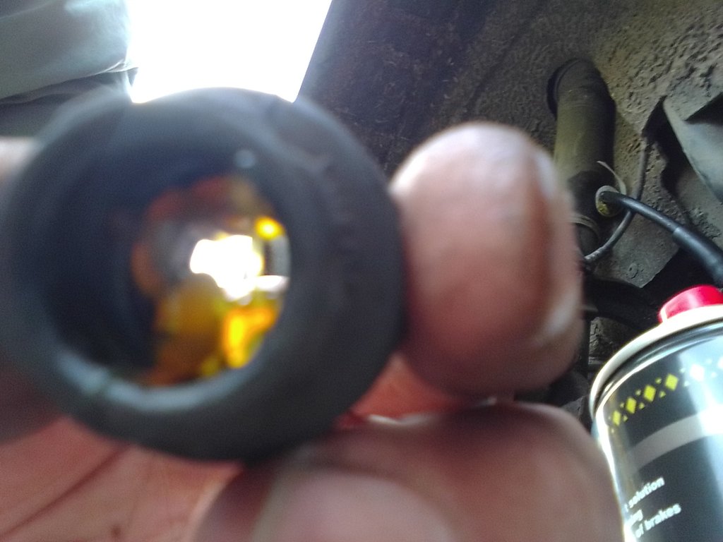

I dođe kolega da nadrukamo, da ispustimo vazduh i da se vozamo, dosta je bilo radova.

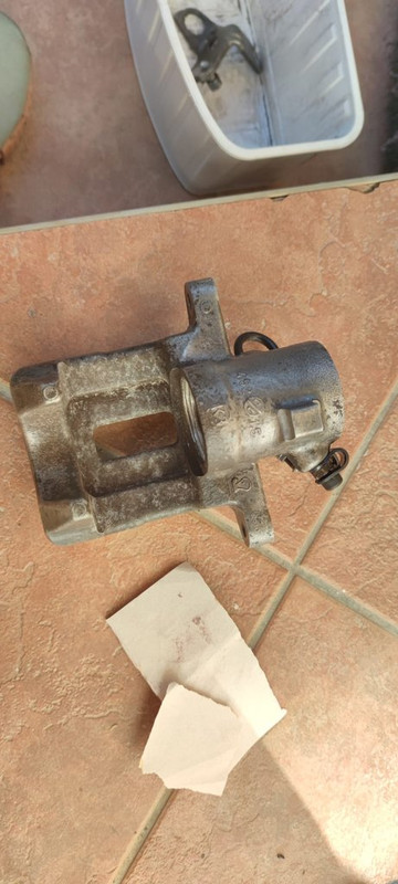

Drukaj, drukaj i pljas, propišaše kočnice kod osovine za ručnu, ide ulje samo tako. Ijaoooo, jbmti Topran i gumicu i oca i majku i sve...  angry2 angry2 angry2 angry2
Šta da se radi, daj po jednu, puštaj Stoju i idemo sve ponovo... Sve ponovo rasturanje, pa zamena oringa na osovini, ovaj put vraćen original... i u noć opet sve namešteno.

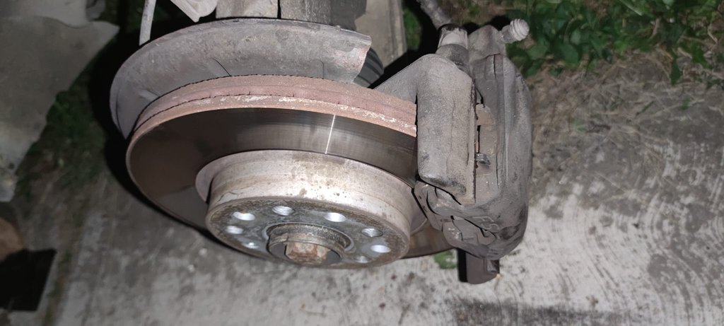

Ali da se vratimo na kočnice, generalno nešto tu ne valja, a otprilike da je sve po malo. Ja ću biti zadovoljan kada može da se zabode i normalno koči na minimum 130 i da se zanese ručnom kočnicom.
Za ručnu zamena sajli i provera leve zadnje strane na kojoj su zamenska klešta, pa ako nisu ravnomerne vraćamo reparirani original i zadnji kraj na sajlama mora da ide 50:50.

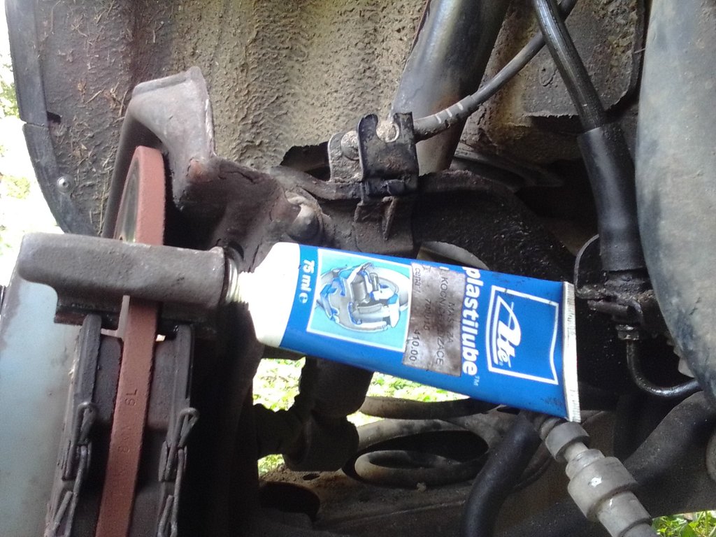

Prednje pregledane, pločice neravnomerno potrošene, odradiće se jedna reparacija, čišćenje podmazivanje da se oslobode klizači i pločice.
I na kraju možemo da se nadamo da nije ali moraće i ABS pumpa da se komplet menja.
Tako da otprilike ništa ne valja, ali biće bolje.

Problem sa ABS na brzinama 40-50 km/h je loše kočenje kao bez servo pojačivača, strugajući a ne kliktajući zvuk i loš osećaj na pedali. Generalno ABS radi, rano se aktivira i radi loše, ESP lampica na tabli je upaljena konstantno.

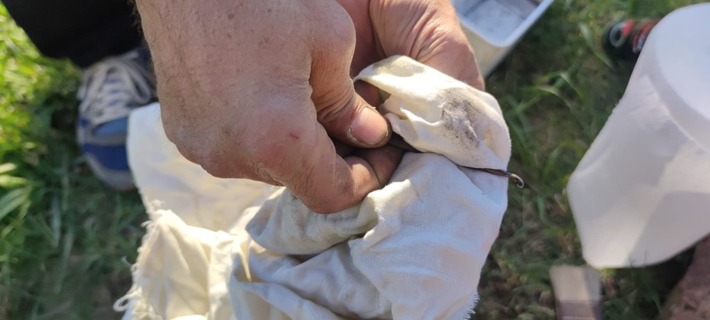

Danas odrađena prednja desna strana na kojoj je bila najtanja pločica, očekivano suvo, ali ne katastrofalno. Sve očišćeno i podmazano, nisam očekivao neki veliki napredak, ali razlika je drastična. Vraća se ABS, kasnije se aktivira, kočnice počinju da "grizu" i dosta bolji zvuk i osećaj na pedali  clap clap Sad već mislim da ABS pumpa neće morati ni da se pipne, još leva strana da se razradi i biće to perfektno.
