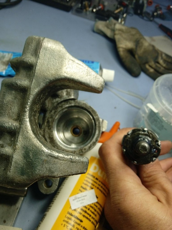

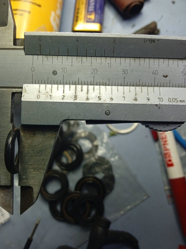

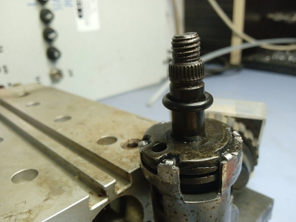

Novi oring za levu stranu će valjda biti bolji od Toprana, nisam probao hidrauliku na pritisak, probaćemo direktno u vožnji  thumbup

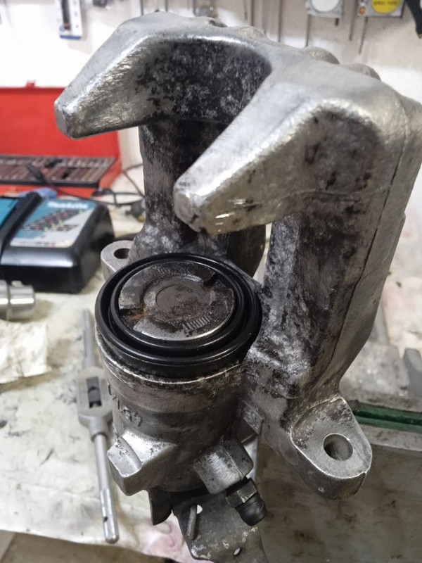

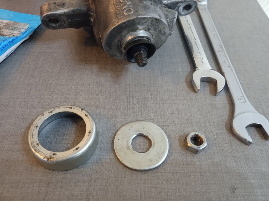

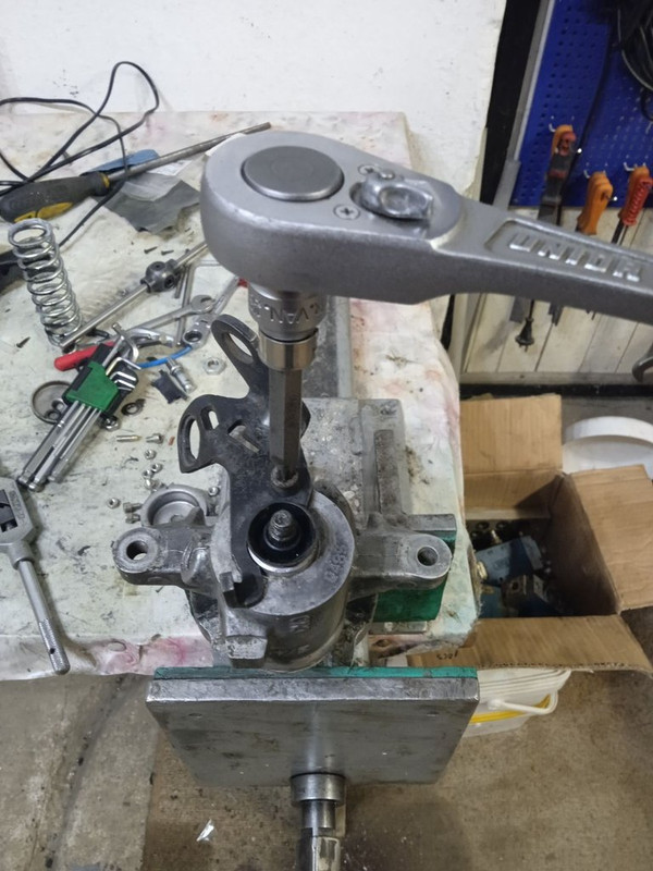

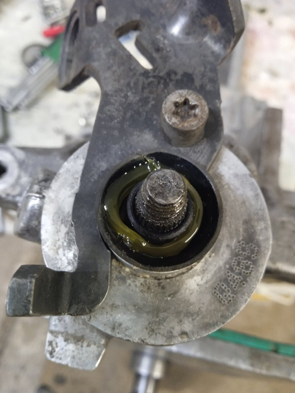

Sklapanje standardno, sve se dobro zamastiti i ubaci se mehanizam ručne, zarotira dok ne upadne klin.
  • Poruke: 2098
Odg: Vikend popravka zadnjih kočnica Audi A3 8P
« Odgovor #43 poslato: Novembar 10, 2024, 11:53:17 posle podne »

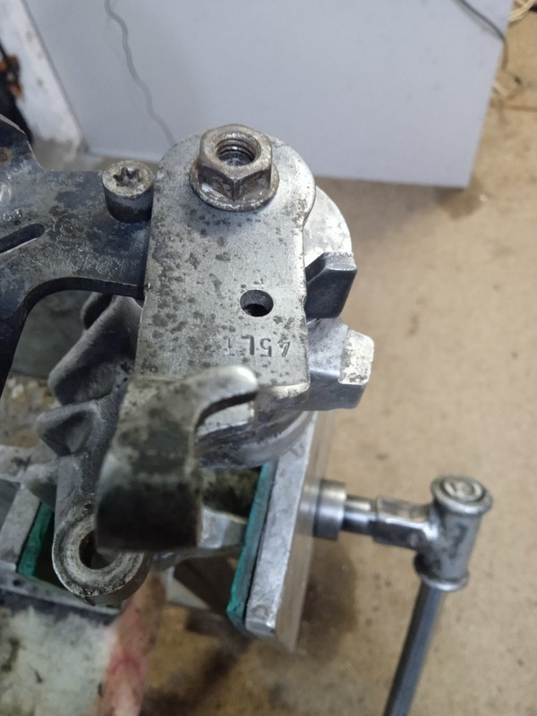

Osovina ne izlazi dovoljno, mora da se nategne, u suprotnom vraćanje osigurača može biti velika igranka.
  • Poruke: 2098
« Odgovor #44 poslato: Novembar 11, 2024, 12:11:18 pre podne »

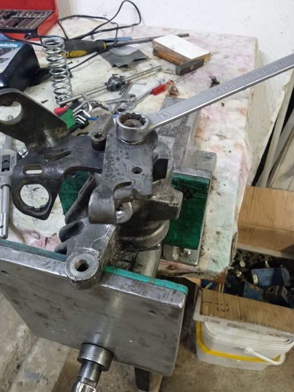

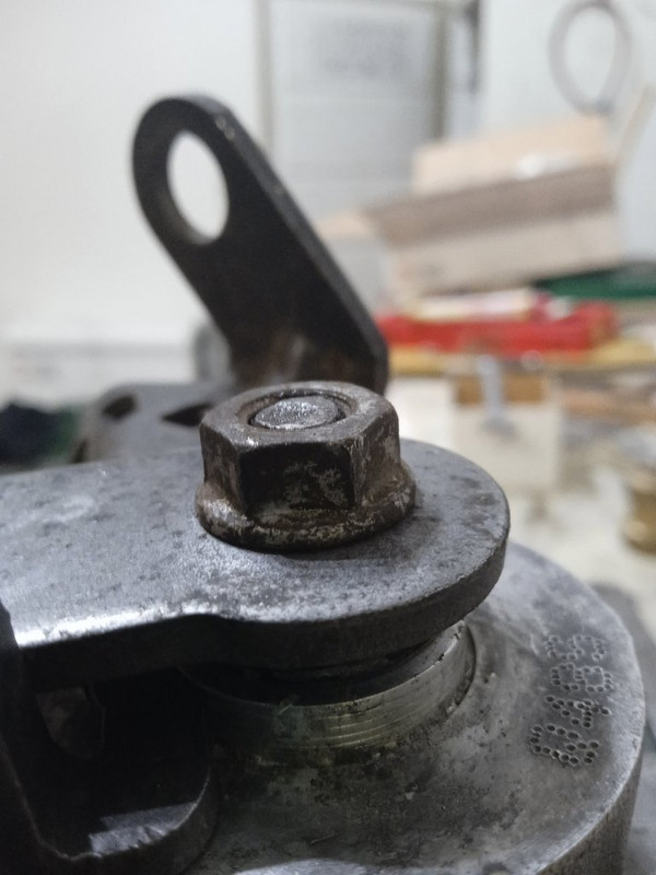

Iza standardno, prvo nosač, mast pa poluga ručne.
Prvo rukom zavijanje da uhvati pravac uz graničnik, posle ključem otprilike dok se ne poravna matica.

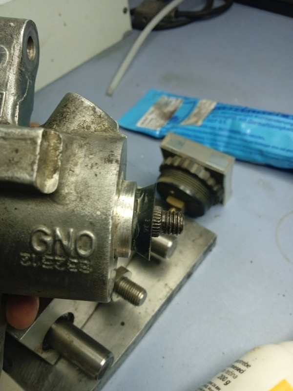

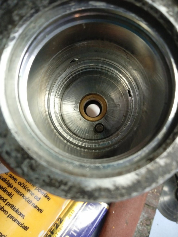

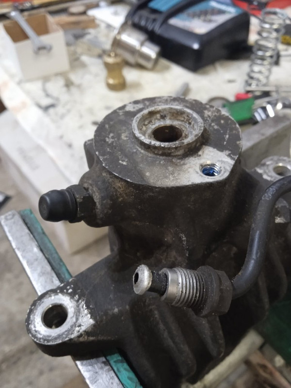

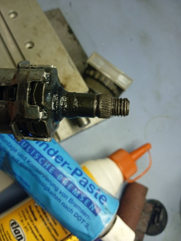

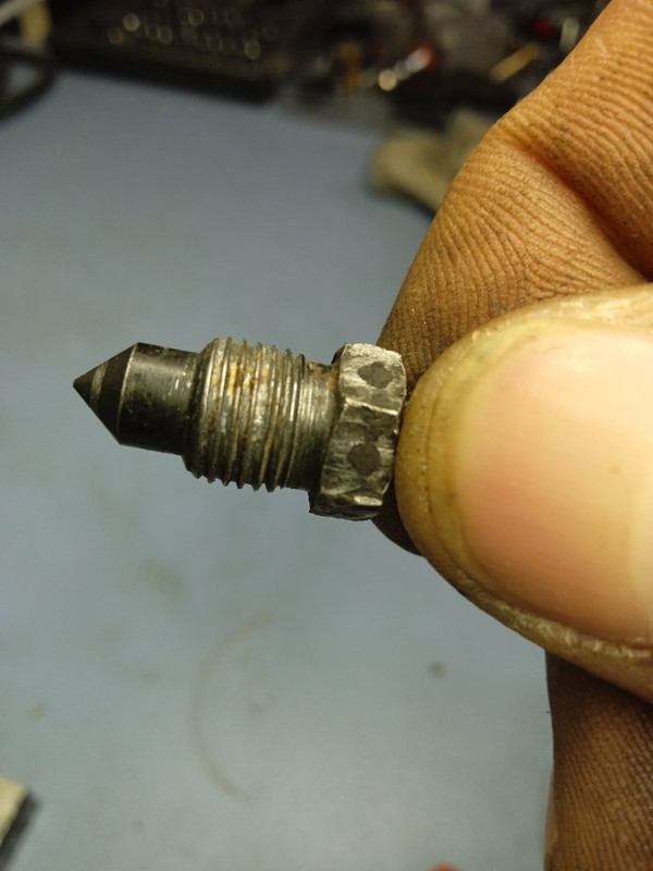

Ostala još "sisica" da se zameni, na ovoj je navoj oštećen. Jedino je ostala jedna na starim kleštima, baš fino zapekla, milina da se jebavaš tri dana da je natežeš lagano... ili udarni odvijač i skine se za sekund.

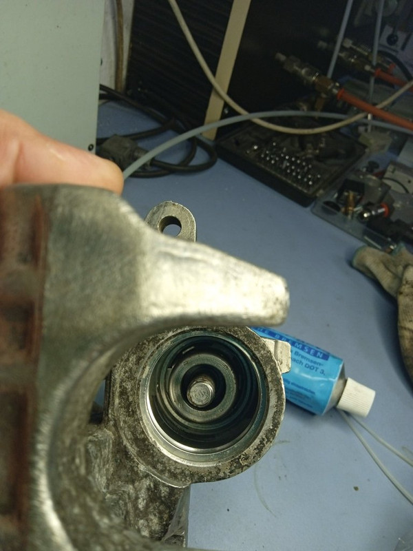

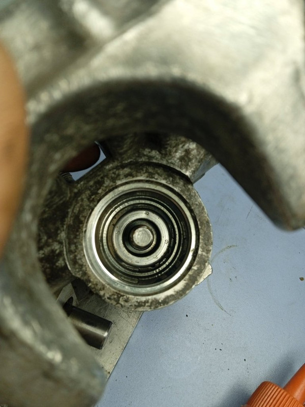

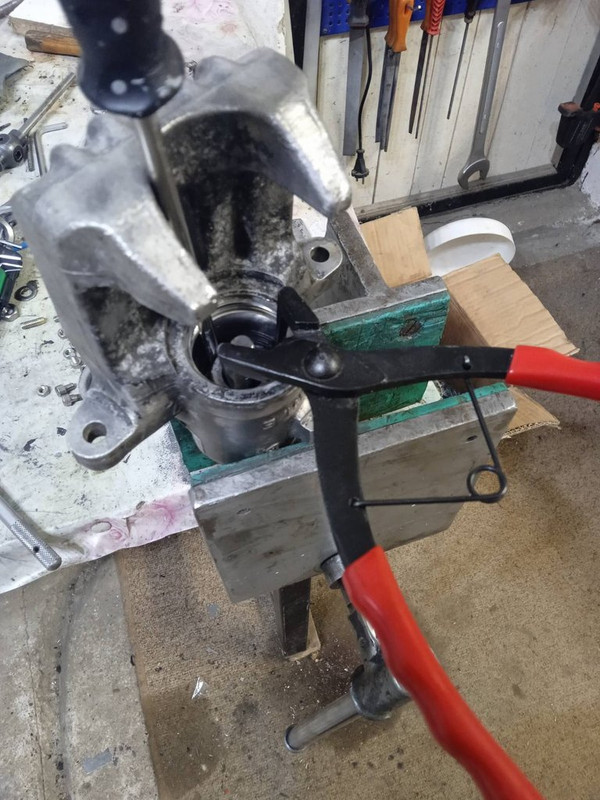

Klip nisam slikao, ali prvo prahobran da nalegne pa onda uvijanje klipa.
