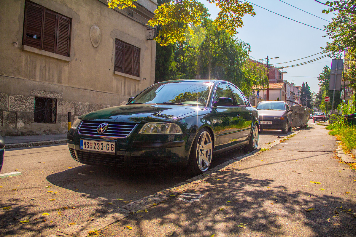

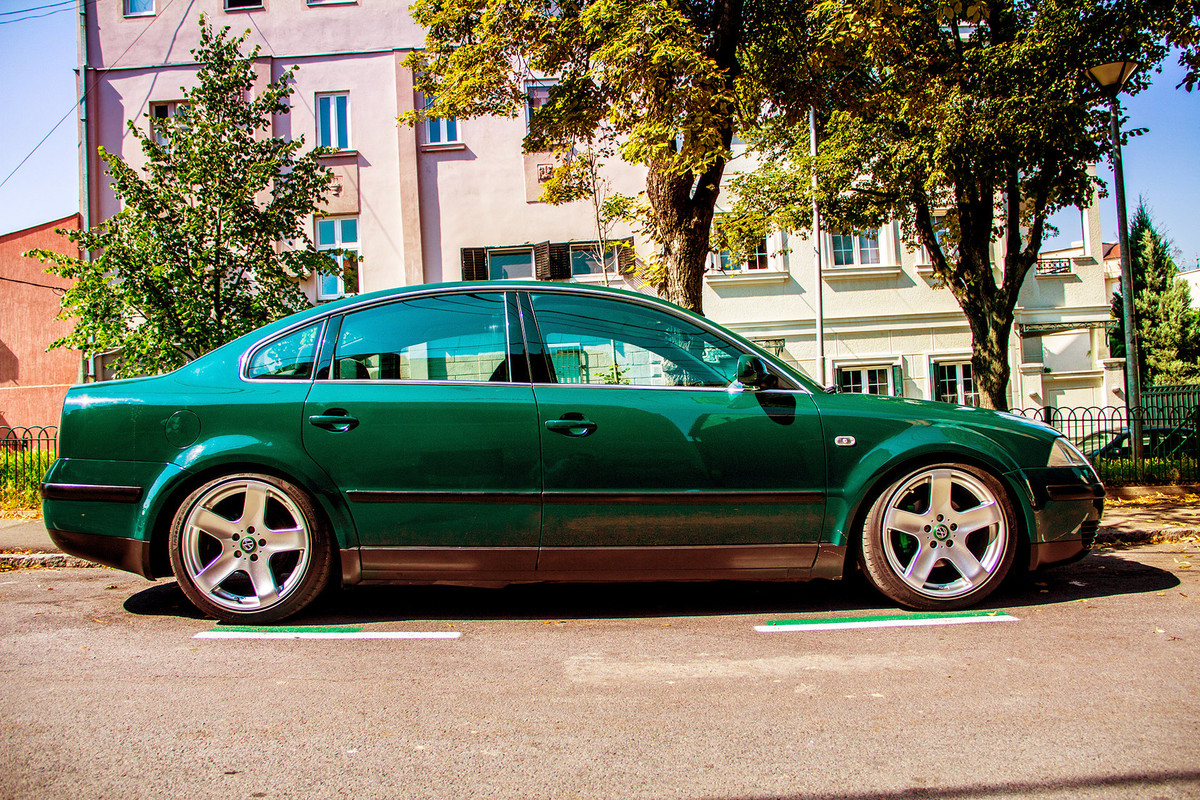

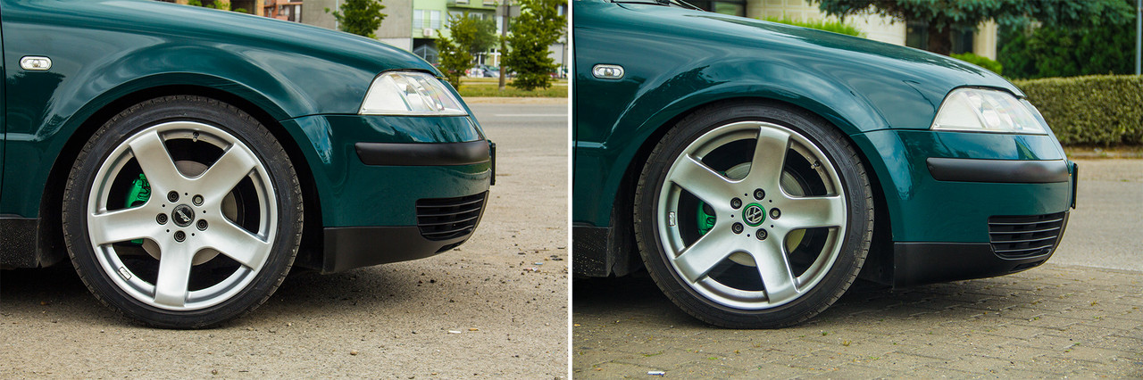

Videcemo kako bude islo...
Ovde po Novom Sadu mi nije problem. Preko rupa vise ne idem. Kocim, obilazim, idem u rikverc... ali kroz rupe ne idem. E sad, videcemo kako ce biti van NS-a.
Nervira me taj zadnji deo. Kad izvadim i taj drugi prsten da bi ga spustio tih 1.5cm, onda pozadi vise nema stelovanja, samo napred. A da ga ostavim ovako... sta ja znam, nekako mu ne stoji da bude tako nagnut.
A prednji deo, ne zelim da dizem. Ovo sam cekao jako dugo
Evo razlike fabricki amorti +H&R opruge i sad sa gevindom.

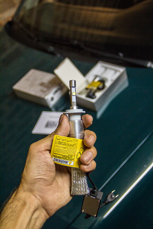

Pa morace da se testira. Svi imaju drugaciji tempo i stil voznje, tako da videcemo da li se ja uklapam u ovo ili ne.
Nego kupio sam neke dobre led za duga svetla. Patio sam se da zbudzim i ne ide. Narucio sam i adaptere preko KP za H7 i stigli neki drugi a lik me ubedjuje da pasu i oni.
Pola sata pokusavam da ih ubudzim i onda mi ispadne taj glupi adapter i upao u far.
Odlepio sam.
Sad moram da vadim far napolje da bih ga izvukao. Smorio sam se za medalju...
Okacicu fotke kad zavrsim i tu akciju.

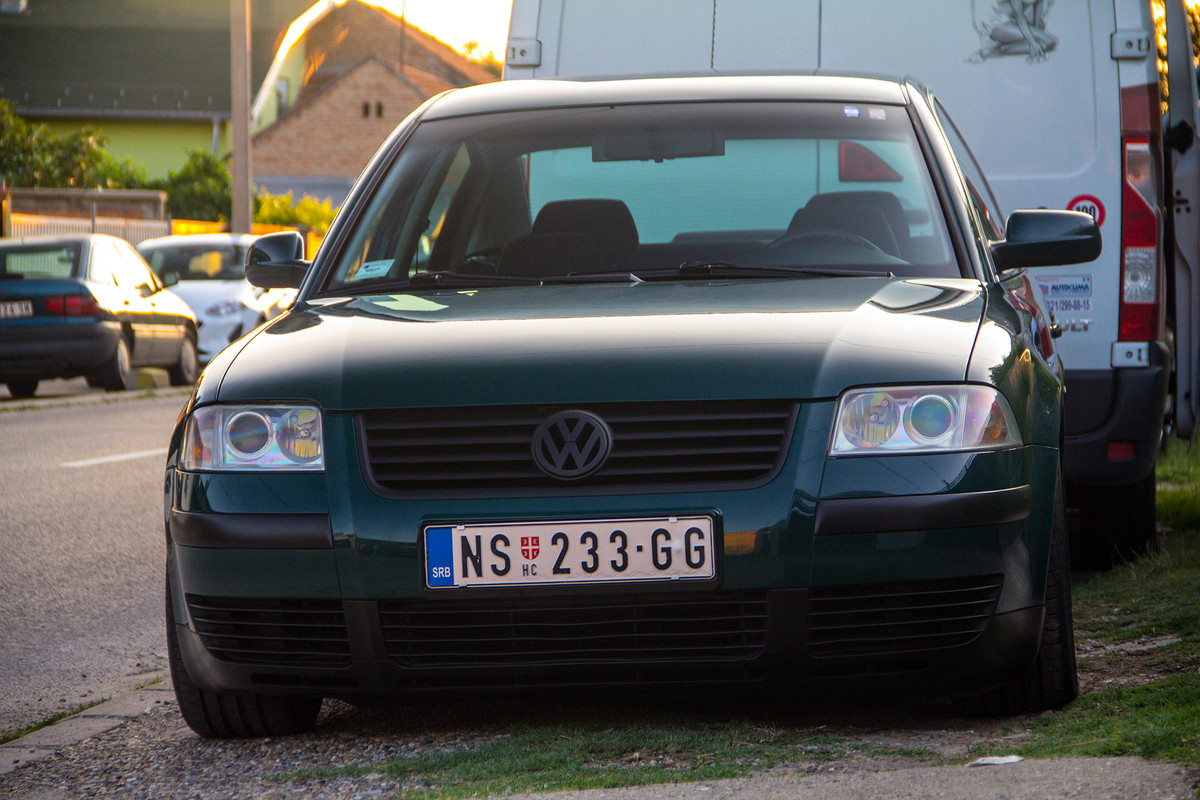

Da ja sam uzeo CREE XHP-50.
40$ su bile i mislim da vrede svaki dinar.
https://www.ebay.com/itm/2x-H7-CAR-CREE-XHP-50-LED-BULB-6000k-9600lm-80W-SET-R3-HEADLIGHTS-CONVERSION-KIT/252819325196?ssPageName=STRK%3AMEBIDX%3AIT&_trksid=p2060353.m1438.l2649
U kratkim su mi xenoni i vidi se da bacaju preko njih, znaci nisu slabiji.
Napravio sam kratak test snimak kad sam ih ubacio, ali u tom momentu farovi su mi bili rastelovani, pa svetle svega 10-ak metara ispred auta. Posle sam ih nastelovao po PS-u, ali nisam snimio kako rade posle toga.
Na ovom snimku se vidi kako je fokus dugih svetla na betonu par metara isped auta. Tacno na tom mestu je 'izgoreo snimak' kad ih upalim.
+tad ih nisam dobro postavio jer sam stavio da ovi led chipovi budu gore/dole, a posle sam video na netu da treba da stoje levo/desno.
E da, i ja sam se patio oko montaze, ali sam se setio nekog lika na YT koji je preporucio da se svetla montiraju tako sto stipaljkom (vecom metalnon, koje ima u uradi sam i sl) uhvatis grlo i onda imas 'produzni' pa moze da se manevrise

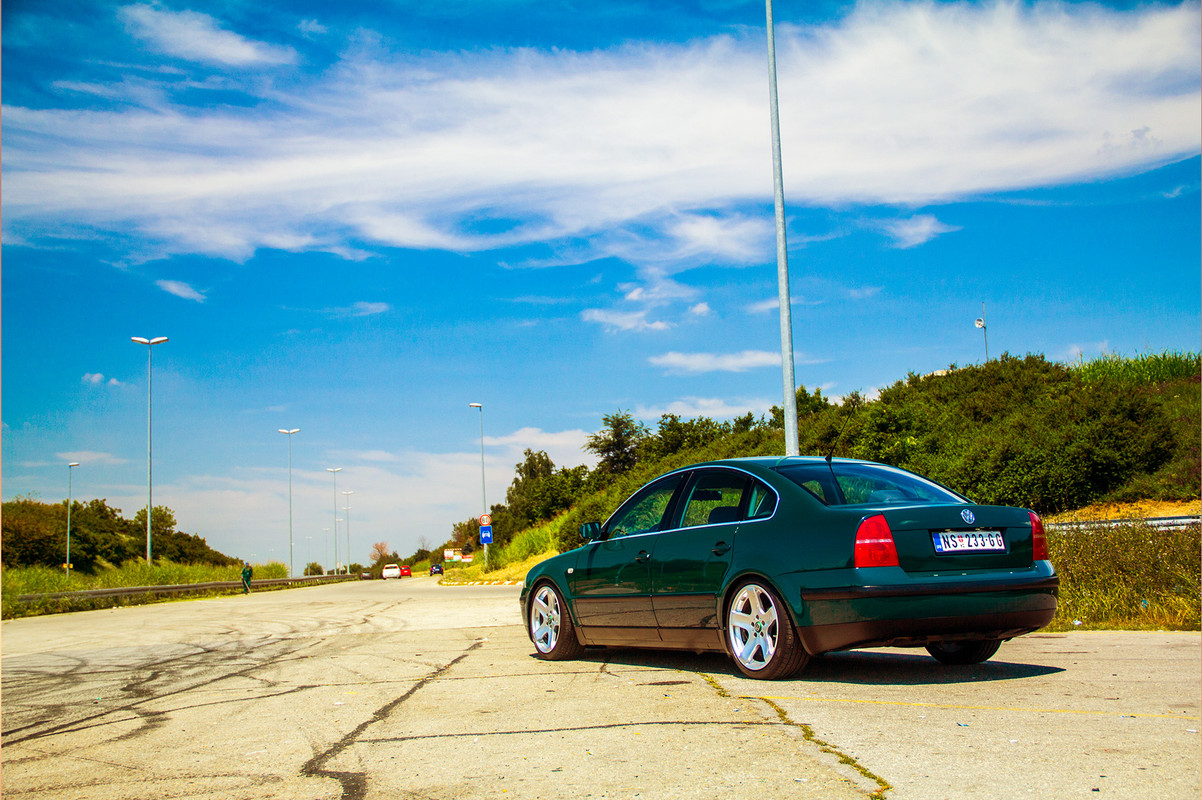

Hocu, napravicu neki nocni video na otvorenom.
Nego izbacio sam i zadnji prsten. Sad lezi kako treba
Testirao sam ga i po BG-u i ok sam prosao. Lagano preko sina, malo su mi svirali ali sve ok.

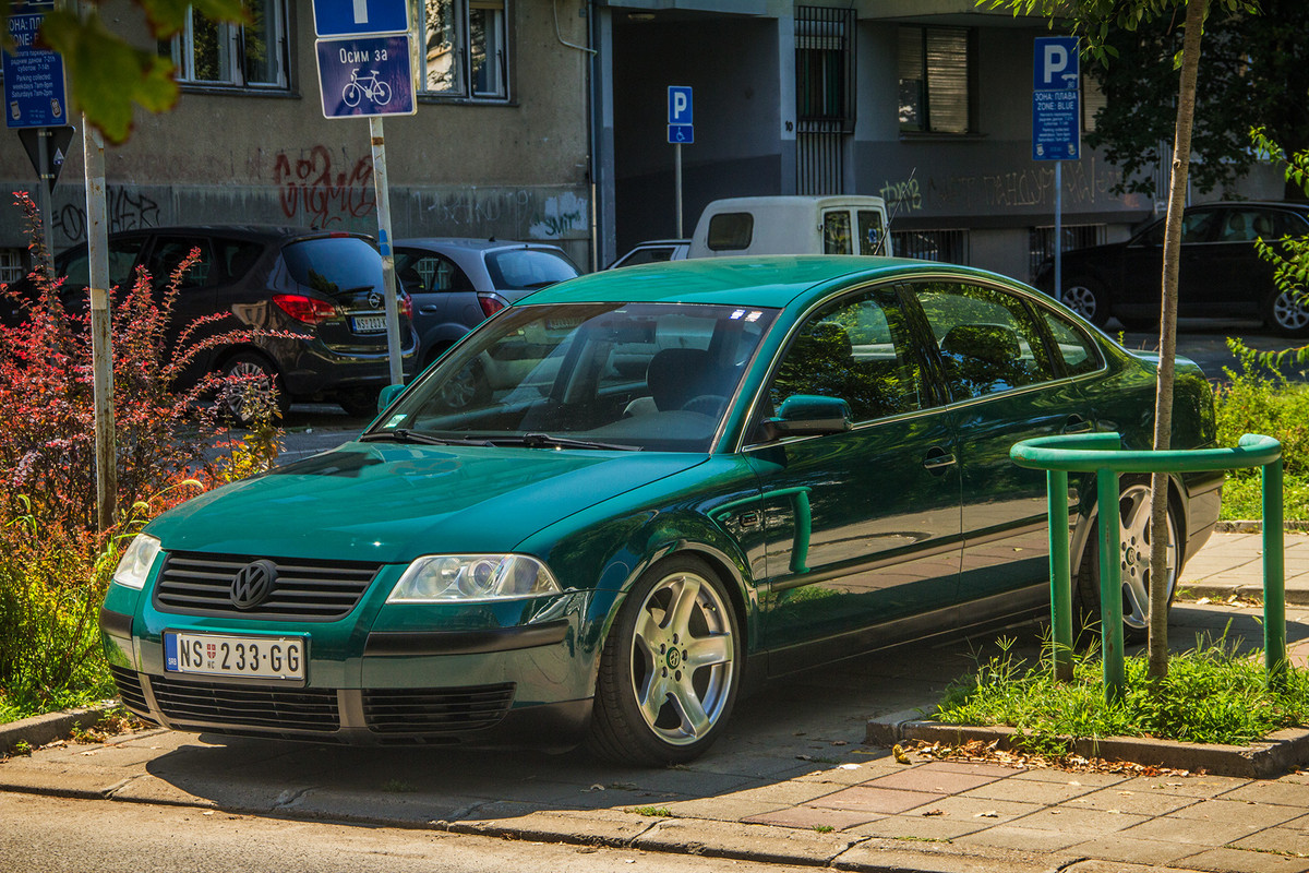

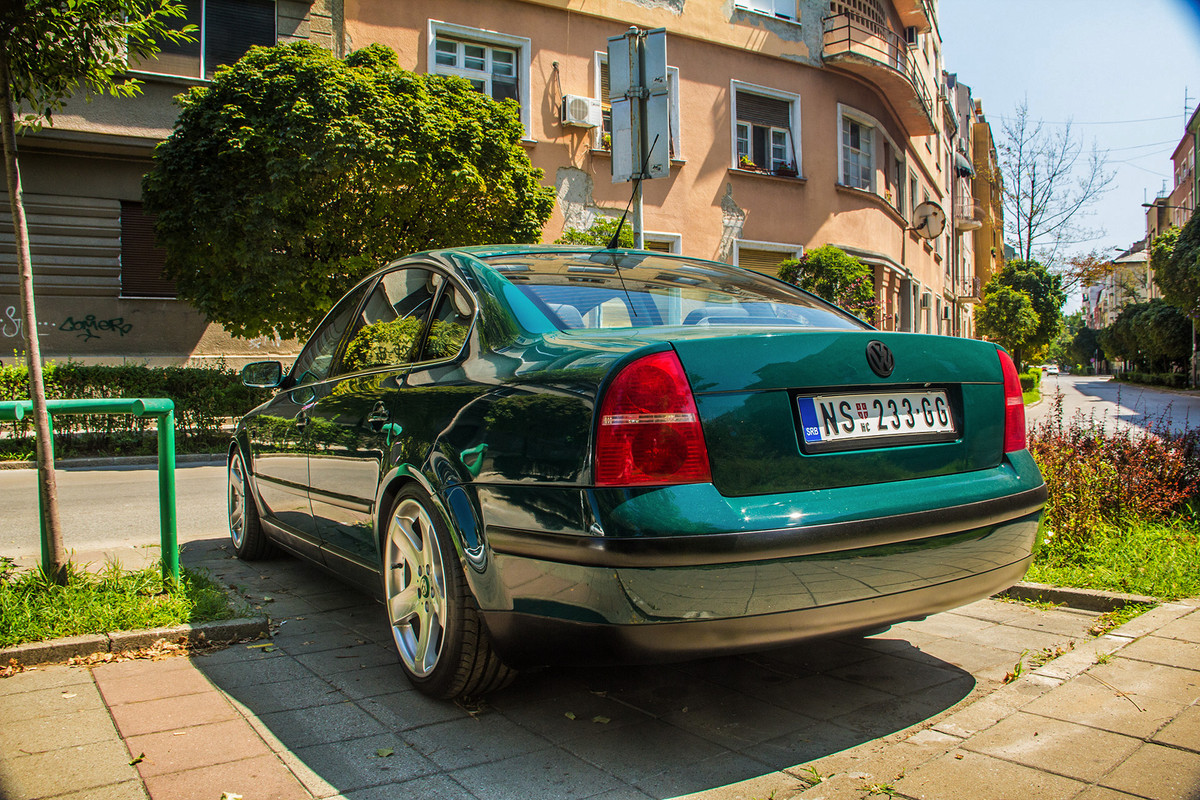

Inace, radio sam malo na sminkanju..
Odradio stopaljke sa folijom
i sa crnim mat plasti dip-om prednju masku i zadnji znak.
A bio sam i na skupu u Indjiji.
Malo kisa smarala, ali ok je bilo. Lepih auta, a naravno uvek moze vise..

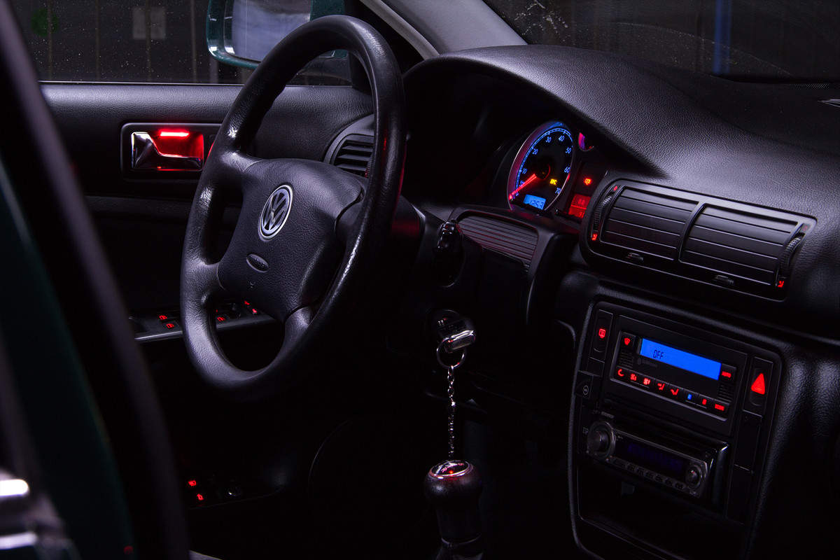

Uzeo sam da uradim osvetljenje u bravama.
Isekao kockice od pleksija, isekao kuciste brave 'na meru', ubacio dve crvene led i oblepio donji deo pleksija crvenom folijom, da po danu ne bude bzvz bela plastika.
Napravio dzekove a struju uzeo sa lampice podizaca prozora. Sve po PS-u.
Pipav posao. Puno smirglanja i merenja i opet ne moze da bude fabrika. Ali ne vidi se ako se ne zagleda, tako da prolazi
A uzeo sam da uguram svetlo i u bravu od kasete. Ista varijanta kao i ovo...
Trebalo bi da bude ok.
Kacim i to kad uradim.
