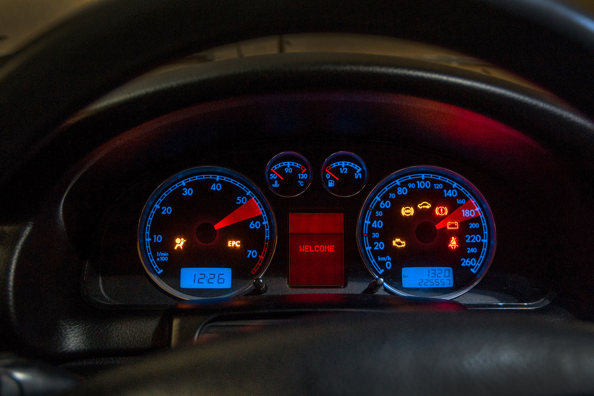

A evo fotki i sa crvenim klimatronikom
Kao sto sam rekao, stavio sam SMD 3258 one idu na 3.2-3.3v nisam stavljao dodatni otpornik, ali se nadam da je to sve ok.

Extra je ispalo.Slusaj,mozda u climatronicu vec imaju neki otpornici,kao i u tabli sto si i sam rekao, pa zato sve radi kako treba,ne znam nisam probao pa necu da pricam napamet
Znam da ako ides direktno sa akumulatora onda ti treba otpornik jer u suprotnom izgori sijalica i to u roku od 10-tak sekundi.Ako si vec drzao deset minuta upaljeno onda verovatno se nece nista ni desiti

Da, to svakako. Otpornik mora kad se kaci direktno na 12v. Ovo u bravama kad sam pravio ide na 12v tako da sam tu stavljao otpornike.
Ovde sam ih samo menjao, pa se nadam da je sve ok

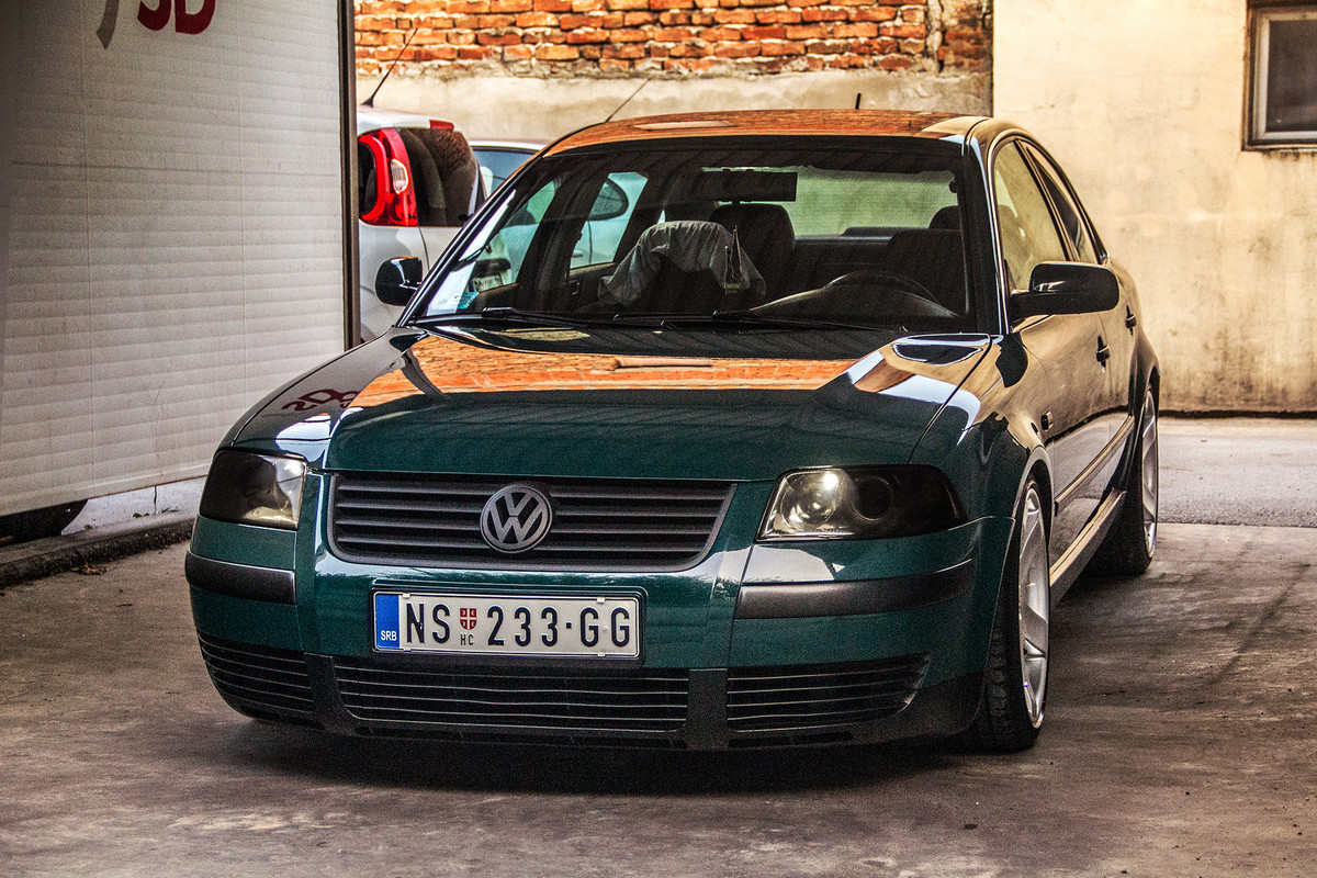

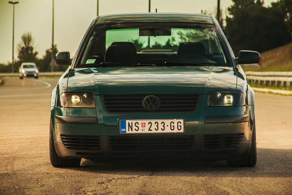

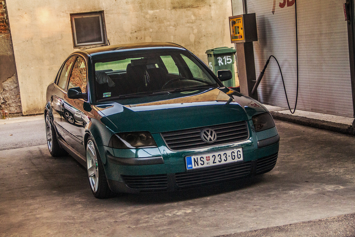

Malo probam kako mu leze crni farovi.
Samo sam zalepio preko tamnu foliju.
Dobro izgleda, ali se slabo vidi nocu
Plan je bio da ih montiram za skup u Sapcu i posle skinem. Ali posto je skup otkazan, resio sam jos malo da ih djiram.
Mada, treba ih otvoriti i lepo ofarbati. I da bude to kako treba.

Rnjak
Hero Member
Poruke: 1078
Age: 40
Lokacija: Uzice
Karma: +28/-4
Sta uradimo za zivota,odjekivace u vecnosti!
Auto: Passat b5.5
Odg: Passat B5,5 2.0 Green Edition
Odgovor #326 poslato:
Jul 12, 2020, 10:10:38 pre podne »
Paska izgleda extra,ofarbaj farove i videces bolje

Zeleni Zub
Jr. Member
Poruke: 295
Age: 45
Lokacija: Novi Sad
Karma: +23/-0
Auto: Passat b5,5
Odgovor #328 poslato:
Jul 12, 2020, 11:30:23 pre podne »
@Rnjak
Hvala drug
Ma da, moraju da se ofarbaju
@Galaxy
A kakvi su to farovi ?
ph2 ?

Galaxy
Full Member
Poruke: 436
Lokacija: Niš
Karma: +10/-9
Auto: Octavia A7, 1.6 TDI
Odgovor #329 poslato:
Jul 13, 2020, 09:21:47 pre podne »
Phase 2 - restyled

BladeBG
Ultimate Member
Poruke: 5096
Age: 39
Lokacija: Beograd
Karma: +108/-76
Gram rada, vredniji je od tone teorije.
Auto: VW Passat B5.5 1.9TDI Variant
Odgovor #330 poslato:
Jul 13, 2020, 09:49:07 pre podne »
Meni se crni farovi nikad nisu svidjali, ali to je stvar ukusa i o tome se ne raspravlja. Inace, auto je za svaku pohvalu, sve je na svom mestu.
Odgovor #331 poslato:
Jul 13, 2020, 12:34:29 posle podne »
Citat: Galaxy Jul 13, 2020, 09:21:47 pre podne
Phase 2 - restyled
To su ksenon farovi i ugradjivali su se uz doplatu na svaki model passata 5.5 bez obzira na godiste.
Taj model nema novi/stari tip svetla.
Svi imaju ista svetla.
Volkswagen Passat 32B by Ivan
Zeleni Zub
Jr. Member
Poruke: 295
Age: 45
Lokacija: Novi Sad
Karma: +23/-0
Auto: Passat b5,5
Odgovor #332 poslato:
Jul 13, 2020, 06:08:09 posle podne »
A ti farovi, da odlicni su mi.
Sa njima mi auto deluje jos sire, jer su kratka svetla na kraju.
Najbolje bi mi i bilo da nadjem takve i ofarbam ih.
A ovi da mi ostanu za tehnicki

Rnjak
Hero Member
Poruke: 1078
Age: 40
Lokacija: Uzice
Karma: +28/-4
Auto: Passat b5.5
Odgovor #333 poslato:
Jul 14, 2020, 09:20:08 posle podne »
Prolazi se na tehnickom i sa ofarbanim farovima.Za ove farove ce ti trebati i prskalice u branicima ako ces sa njima na tehnicki,jer su sa xenon sijalicama.Meni su iskreno lepsi ovi obicni,ali bih uzeo ove sa xenonima zbog bolje vidljivosti i bolje bi mi cucilo dnevno svetlo u zmigavcu jer bi onda izgledalo da je stvarno upaljen far

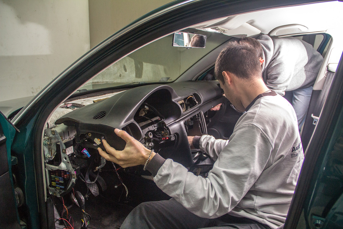

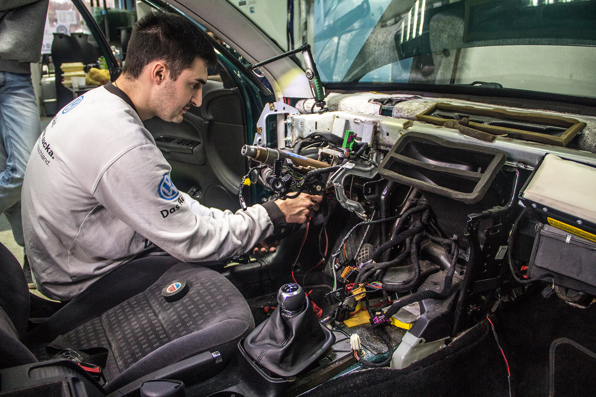

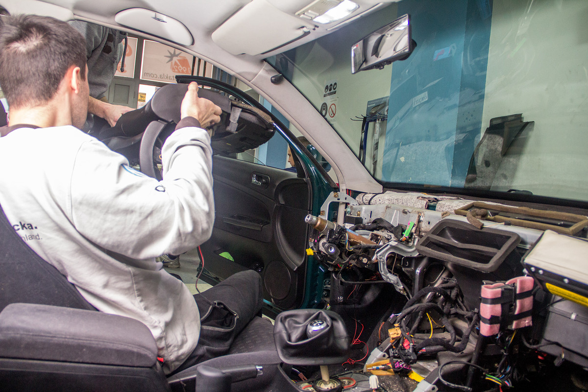

Bio sam do Mihajla -
Mix-VW
i smontirali Full Fis cajger, tempomat i celu tablu za 2DIN.
Stvarno je covek spakovao sve po PS-u.
Ova tabla u extra stanju, nista nije polomljeno od drzaca i sad konacno nista vise ne skripi. Cajger mi je nabavio bas retku verziju 09.00 tako da moze sve da se kodira
I konacno tempomat imam. Kakva sitnica a ja sretan kao..
Kako uziva covek da raskupusa pasata
I naravno prepakovane diode, da to bude kako smo navikli
