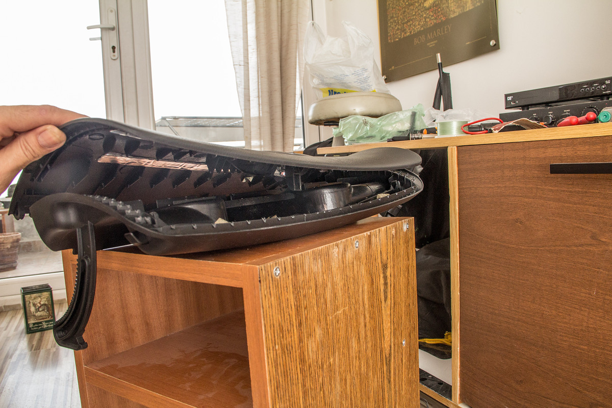

To nije planirano da se otvara. nije lepljeno nego zatopljeno. Ima samo preckice koje su se zatopile i tako se to drzi.
Napatio sam se oko zatvaranja, abnormalno, jer nema ravne povrsine koje nalezu, pa da se tu zalepi..
I sad je problem sto se to nista ne vidi. Bravica tj taj deo iza je crna textura plastike, pa se svetlo skoro ne vidi. Dok je u bravicama od vrata glatka plastika pa lepo sija  boodala
Moracu to nekako da resim, pa onda kacim fotke radova  :25

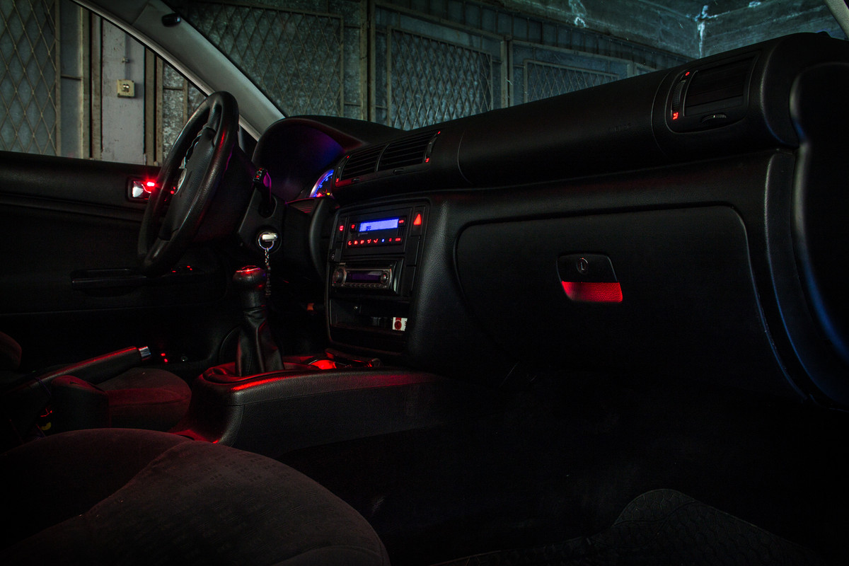

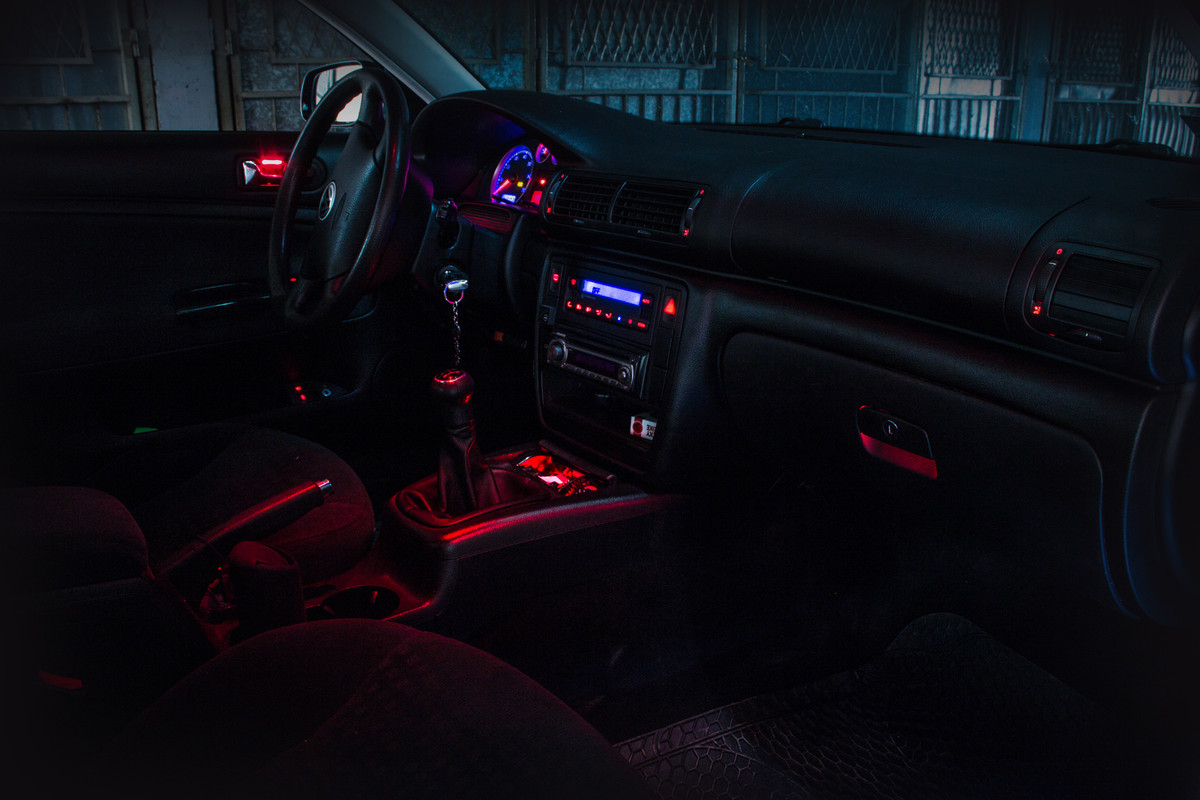

« Odgovor #307 poslato: April 08, 2020, 07:46:18 posle podne »

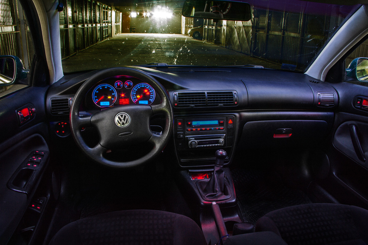

Montirao sam ga konacno.
Mada i dalje treba da bude malo jace svetlo.
Najveci problem je bio zalepiti nazad ta dva dela. Probao sam sa glupim silikonom i sa toplim lepkom, medjutim ne drzi to. Na kraju sam uspeo sa nekim gustim lepkom i super lepkom po ivicama.
A struju sam dovukao od gore sa luftera, posto je tu bila pri ruci.

Top bato,kao i kvalitet slika  :84 Svaka cast za trud thumbup

Za osvetljenje u bravici kasete si nam zadao domaci zadatak! :46  Svaka cast, majstorski si uradio...Kao da je fabricki.

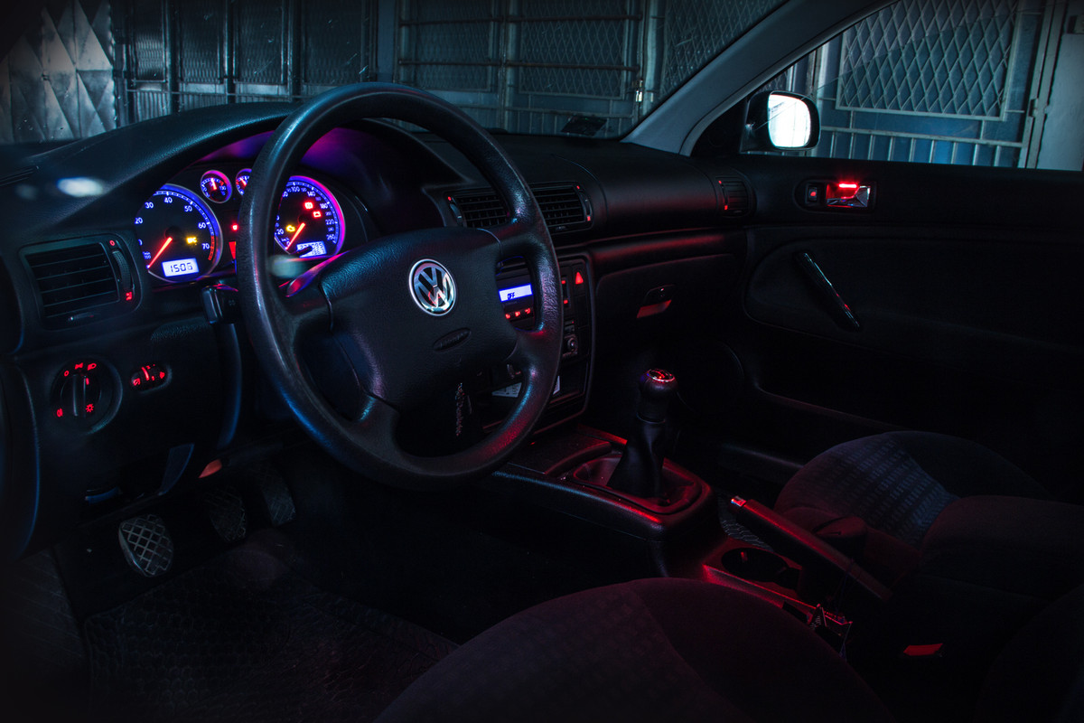

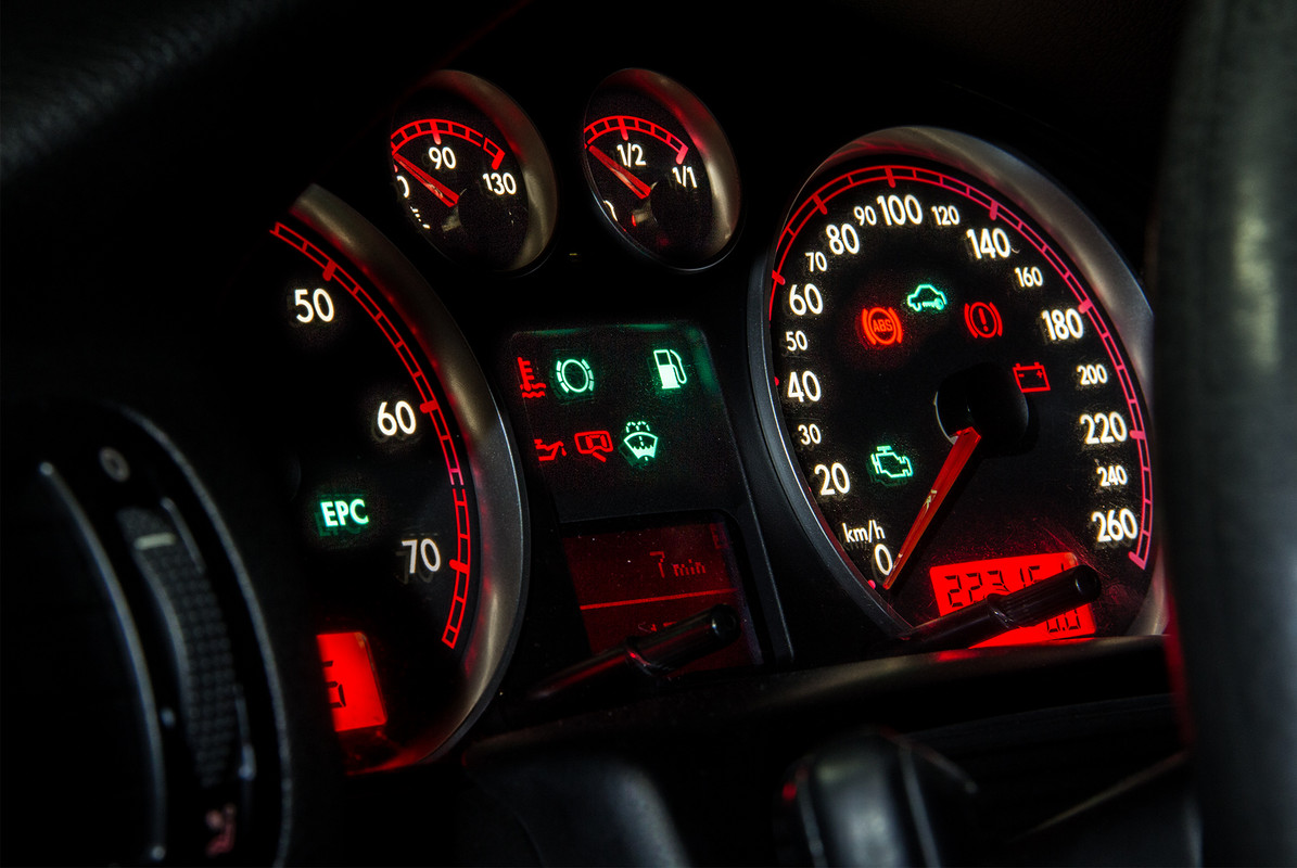

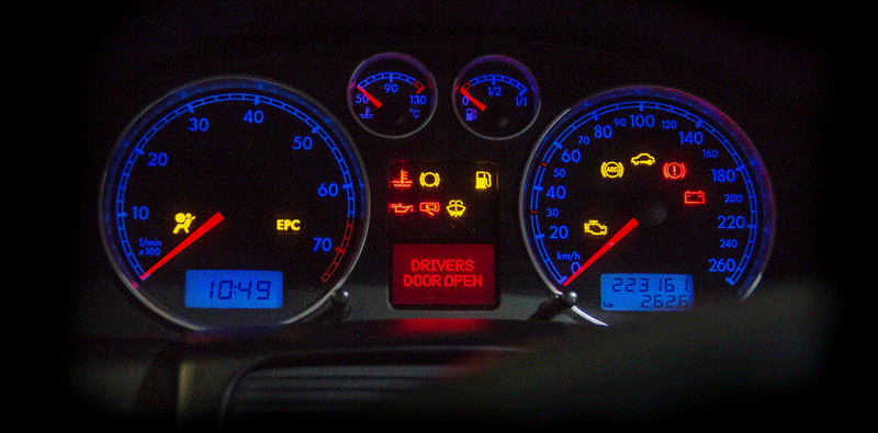

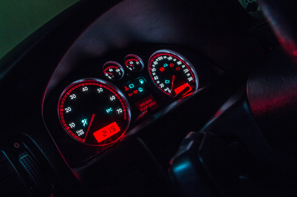

« Odgovor #315 poslato: April 22, 2020, 10:52:19 pre podne »
Ovaj vikend sam menjao boju cajgera.
Ubacio bele led diode i zalepio crvenu i tirkiz foliju, da bi dobio malo zanimljiviju 'temu'  :58
Malo je teze fotkati jer su sad razlicite temperature te boje, pa se ne vidi lepo kao uzivo.
Spakovao sam i kratki video, ali je ne moguce snimiti tako da se sve boje lepo vide kao u prirodi.
Ovde ova tirkiz izgleda skoro kao bela a ustvarnosti je bas efektno.

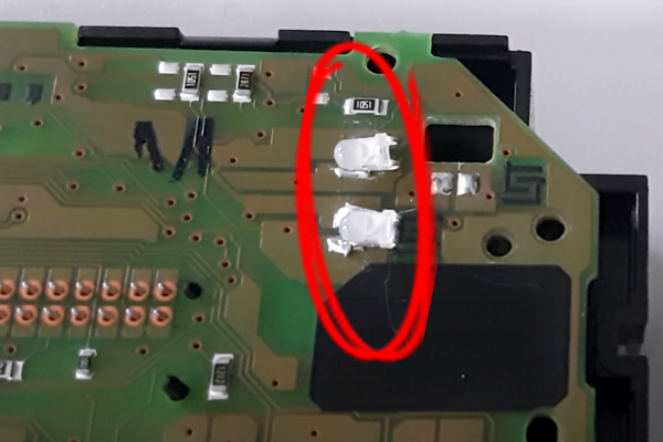

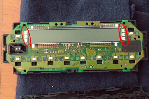

Sad hocu i na climatronic-u da montiram crveni displej.
Pa me zanima od onih koji su menjali te diode, koje diode su ubacili.
Tu bi trebalo da idu SMD 4040, ali njih ne mogu da nadjem.
Video sam na netu da koriste ove obicne diode od 3mm. Pa sam mislio i ja tako da uradim.
Nego me interesuje da li treba otpornik da se dodaje ?
Uzeo sam da proverim sa 3V gde je plus na tim diodama i nece da svetle. Tek kad sam prebacio na 5V slabo su se upalile. Nisam dalje ni dizao voltazu , ko zna koliko te diode vuku.
Pa razmisljam, ako ubacim ove diode koje idu na 3V bez otpornika, da ne istopim ceo climatronic .
Ima li neko iskustva ?

Lijepo, lijepo, možda da si i brojeve 70, 130 i 0 ofarbao u crveno.
Odradi ove LCD od Climatronica, kilometraže i sata u negativ [emoji6]

Sto se tice tih obicnih dioda one ti i idu na 5V tako da na njih obavezno moras dodati otpornik da ti ne bi izgorele,i cak zeznule ceo climatronic.
Sto ne probas da nadjes te diode kao sto su kod nas samo crvene?
Pogledaj ovde:
http://www.sdelectronic.rs/sr/module/wtblocksearch/catesearch?fc=module&module=wtblocksearch&controller=catesearch&orderby=position&orderway=desc&search_category=all&search_query=smd+4040&submit_search=
 :84
