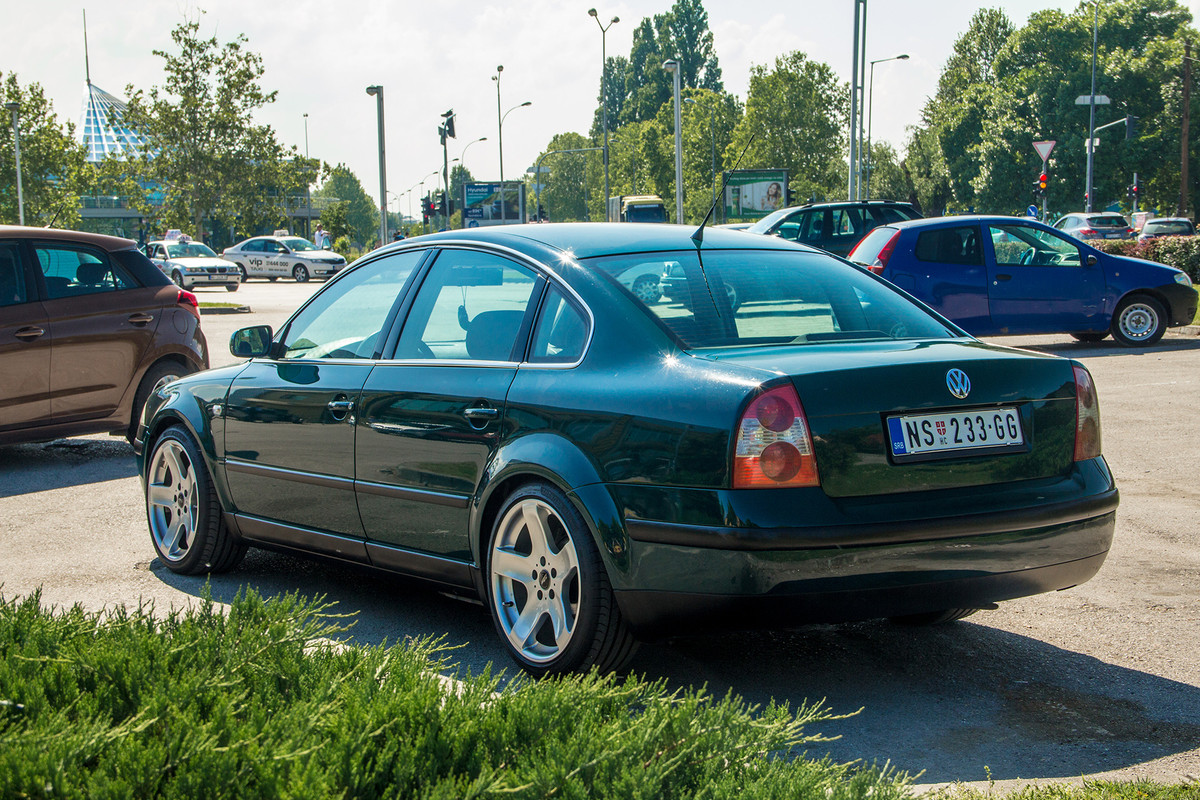

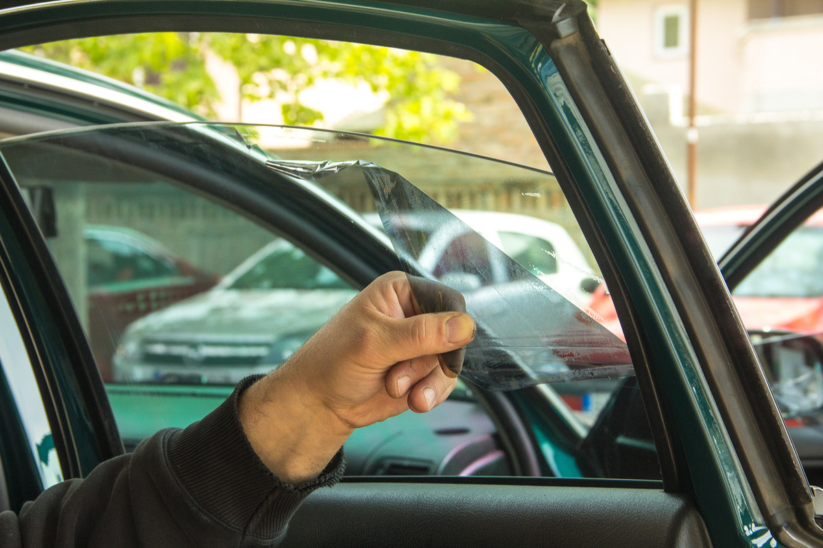

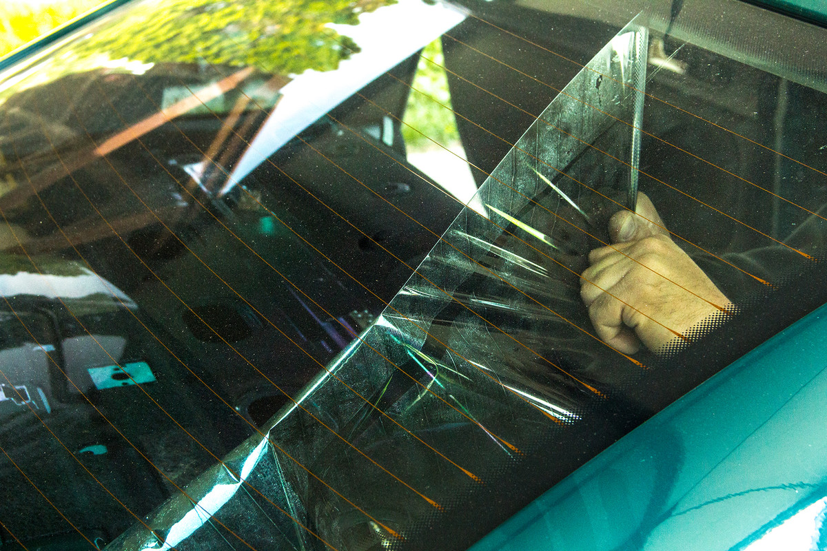

Sto se tice radova, morao sam da skinem folije sa stakla  angry2
I sad se kuvam u autu kao u express loncu. Moracu da resim nesto po tom pitanju...
Naravno da su se sjb grejaci na zadnjem staklu.
Sad, kad cu vec menjati zadnje staklo, najvise bih voleo da nadjem fabricki zatamnjena stakla.
Ako ih neko ima ili zna gde ih ima, obavezno mi javite.

Reci mi  koja je procedura za skidanje folije zagrevas sa fenom i skidas? Dali ostaje lepak na staklo i ako ostaje cime ga skidas? I dali je neizbezno da sjb grejace ili ima nekakve fore da ostaju citavi.
Van mreže Zeleni Zub
  • Poruke: 295
  • Karma: +23/-0
  • Auto: Passat b5,5
Odg: Passat B5,5 2.0 Green Edition
« Odgovor #269 poslato: Jun 20, 2019, 11:51:26 pre podne »

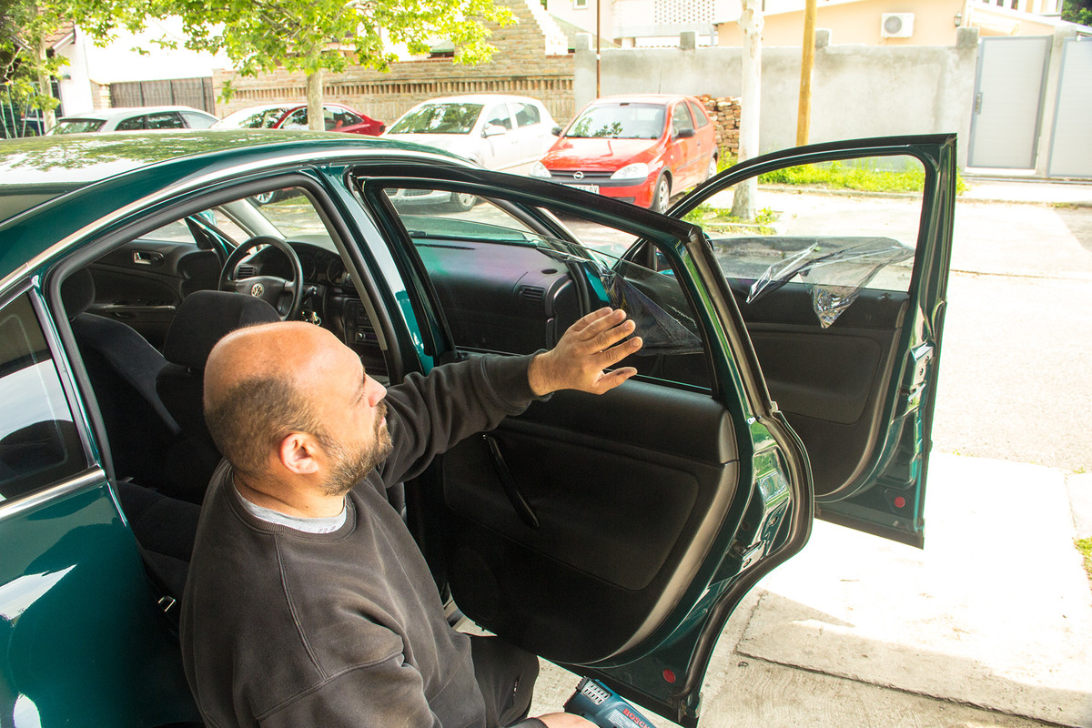

Kaze mi drugar (koji mi je skidao folije) da nema pravila.
Moje folije su 2 godine stojali na autu, Llumar kvalitetne folije, uvek garaziran... Pa sa jedne strane se lako skinuli a sa druge strane ostajalo na staklu bas dosta lepka.
Lepak su skidali sa strugacem-ziletom + neki alkohol za trljanje.
Malo su grejali fenom i to samo coskove da bi krenula..
A zadnje staklo, tj grejaci mislim da su otisli kad je cimnuo foliju. Nisam ni ja siguran, mozda bi i moglo da skine bez ostecenja ali da se ide jaaaaaako polako. Ali ni to nije garancija. Zavisi i koliko je star auto, gde je stojao... Kad je skinuo foliju, onda je trljao samo sa nitro razredjivacem, da ne bi ostetio jos vise grejace.
E sad, kada su mala ostecenja, postoji opcija sa tecnim srebrom da se resi problem. Mada, moze da se popravi, meni to izgleda jako mrljavo. kao da ti je nesto uflekano na staklu. A i ja imam veca ostecenja, tako da nista od toga.

Meni je lik sto radi folije ceo zivot , skinuo folije bez da sjebe ijedan grejac , i to su folije bile na kolima , 4,5 godina tako da ne znam kako si uspeo da sjebes a i prvi put cujem to.

Vise njih mi je govorilo da su problem ti zadnji grejaci. Posto su oni bukvalno odstampani na staklu. I kada je auto 16+ godina na suncu, malo se 'skore' ti grejaci. Pa kad zalepis dobru foliju preko, postoje velike sanse da ostane negde grejac zalepljen za foliju.
Drugaru na golfu 4 je skinuo bez ostecenja.
Kod mene je malo ne pristupacan taj zadnji deo, a drugar mi je gabaritan, pa kad se zavrnuo tamo pozadi u nekim momentima je naglo skinuo deo folije i mislim da je u tim momentima sjb grejace.
Jbg, da sam ih sam skidao i odradio to pazljivo, verujem da bih uspeo bez ostecenja. Ali opet, ko zna...
Sta je tu je sad. Moram da jurim novo staklo.

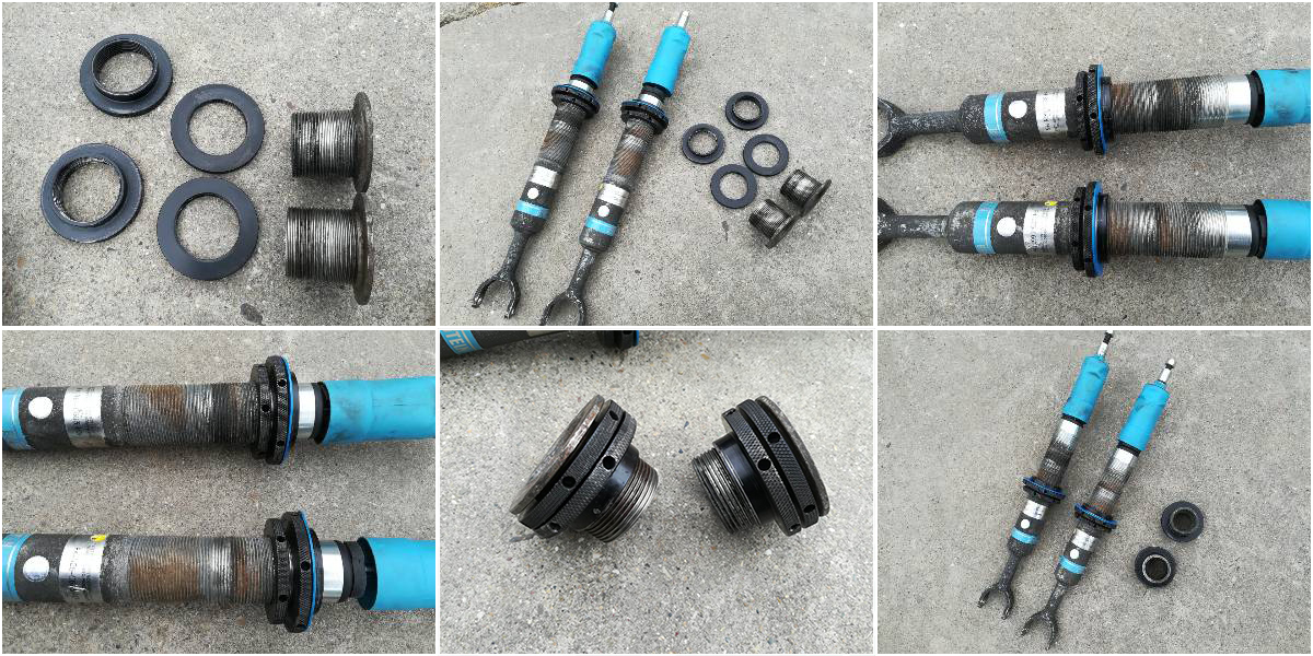

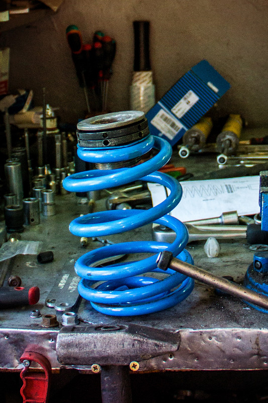

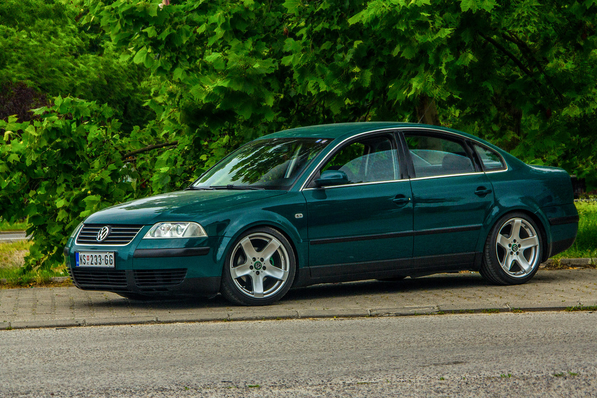

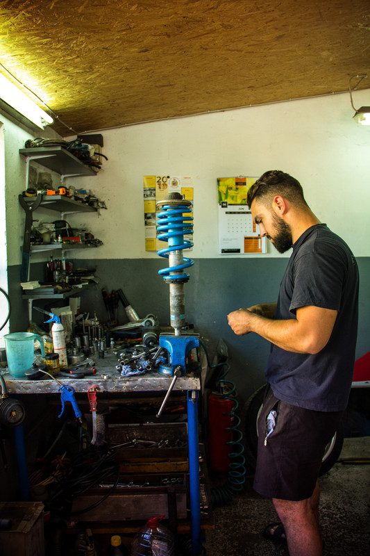

Nego, nabavio sam Gevinde.
Bilstein i amorti i opruge. Mrvicu je tvrdji, ali ni blizu onoga sto su mi svi govorili da ce mi bubrezi otpasti..
Sad konacno lezi kako sam zeleo.
Doduse napred je legao odlicno, ali nazad mi je ostao visok.
Prilikom montaze smo odmah zavrnuli zadnji do kraja, ali je bio bas visok. Posto sam imao dve 'matice', skinuli smo jednu i mislio sam da ce biti OK.
Posle par danas voznje, vidim da ipak to nije TO. Tako da, sutra idem da skinemo i drugi prsten, pa se nadam da ce leci taman.
I kratki video, da se vidi koliko ima mesta ispod  ;)

Fino, lepo mu stoje ove felne - 17? Ucvrsti suhpleh ispod..

Felne su 18ke / 8.5j
Da i ja sam primetio tek na videu da mi je suspleh viseci  blink
Sutra kad budem skidao taj zadnji prsten sa opruga gledacu i njega da pricvrsim lepo.
Pa kad ga skroz zalepim za patos sutra, e onda ce biti full  :58
