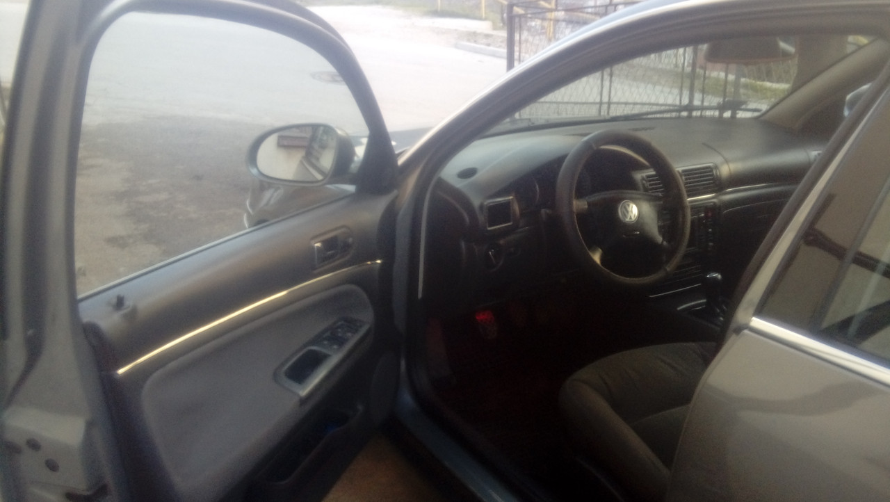

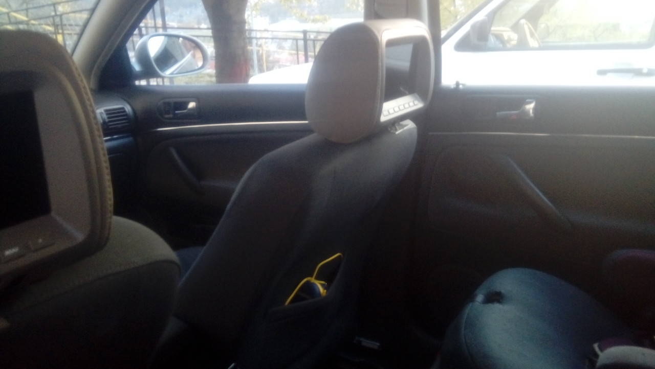

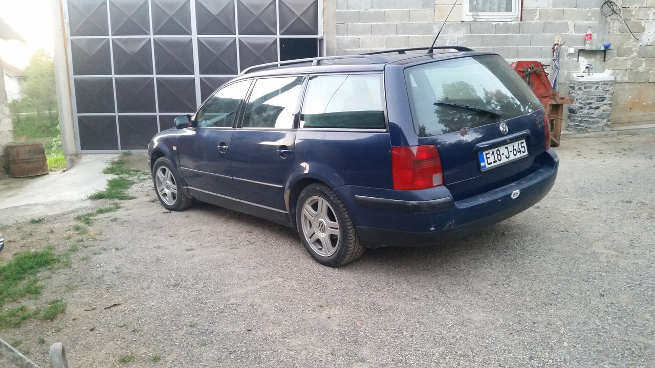

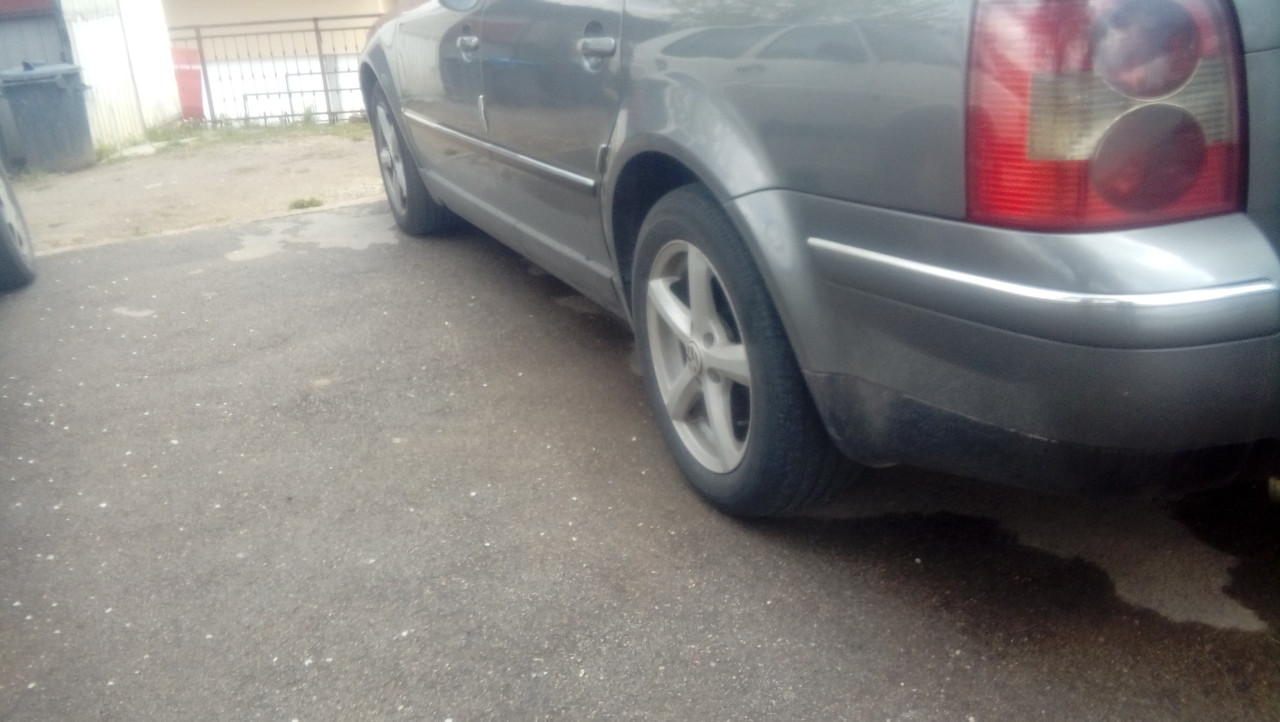

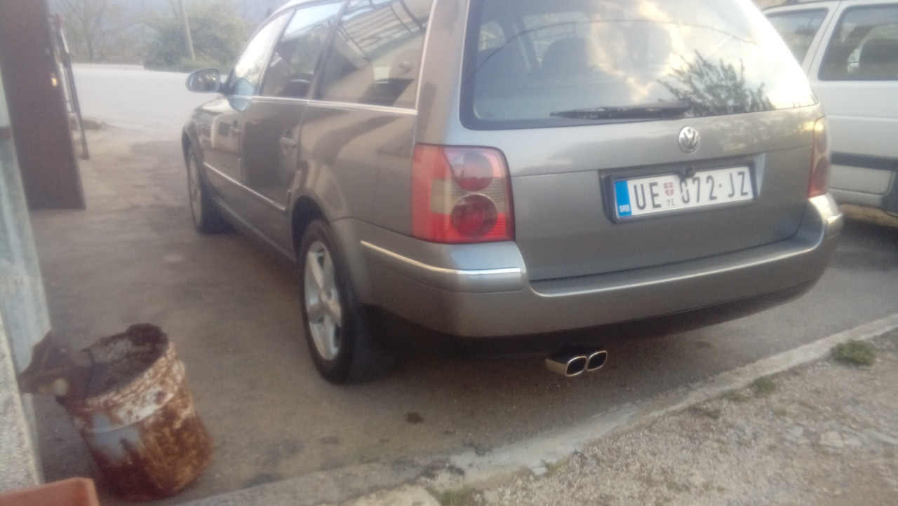

Evo da i ja predstavim svog ljubimca.Rec je o,kako i sam naslov kaze, passat-u b5.5 karavan verzija 1.9 tdi sa 96kw snage koja je vremenom podignuta za nekih 20%.Sto se opreme tice,prilicno je solidna,tu su :tempomat,grejaci sedista,maglenke,elektricni retrovizori sa grejacima,retrovizor kabine sa senzorom za samopotamljivanje,bord komp sa velikim ekranom(koji cu da zamenim jer bledi kada se zagreje),multi-volan,fabricka navigacija,automatska klima,euro kuka.E sad posto meni neda djavo mira ja sam malo odlucio da podignem nivo opreme,sto se tice unutrasnjosti,pa su tu:Novi prekidac svetala koji radi automatski i ima bluetooth podesavanje,ekrani u naslonima za glavu sedista(zbog dece),osvetlenje nogu(napred),nova multimedia 7" ekran(koju cekam da mi nasa carina napokon prosledi angry2),rikverc kamera sa malim ekrancicem(koji cu da ukinem kada dodje pomenuta multimedia),ukrasne trake na tapacirunzima(i njih cu da sklonim jer sam nasao lepse-hrom resenje) i jos neke stvari koje jos uvek smisljam kako cu da uradim.
Auto je obuven sa 15-icama zimskim,celicnim felnama sa gumom dimenzija 195/65 15, a sto se tice letnje varijante tu su 215/55 r16 aluminijumske.
Da ne duzim tu su slike pa bacite po koji komentar :84

Lepo izgleda  :25
Samo jer je levak ili desnjak jedna slika desnjak a druga levak
U svakom slucaju neka je sa srecom :26

« Odgovor #2 poslato: Mart 17, 2019, 07:24:06 posle podne »
Levak je,nego ona slika sa crvenim svetlima je slikana sa selfi kamere pa je sve kontra :31

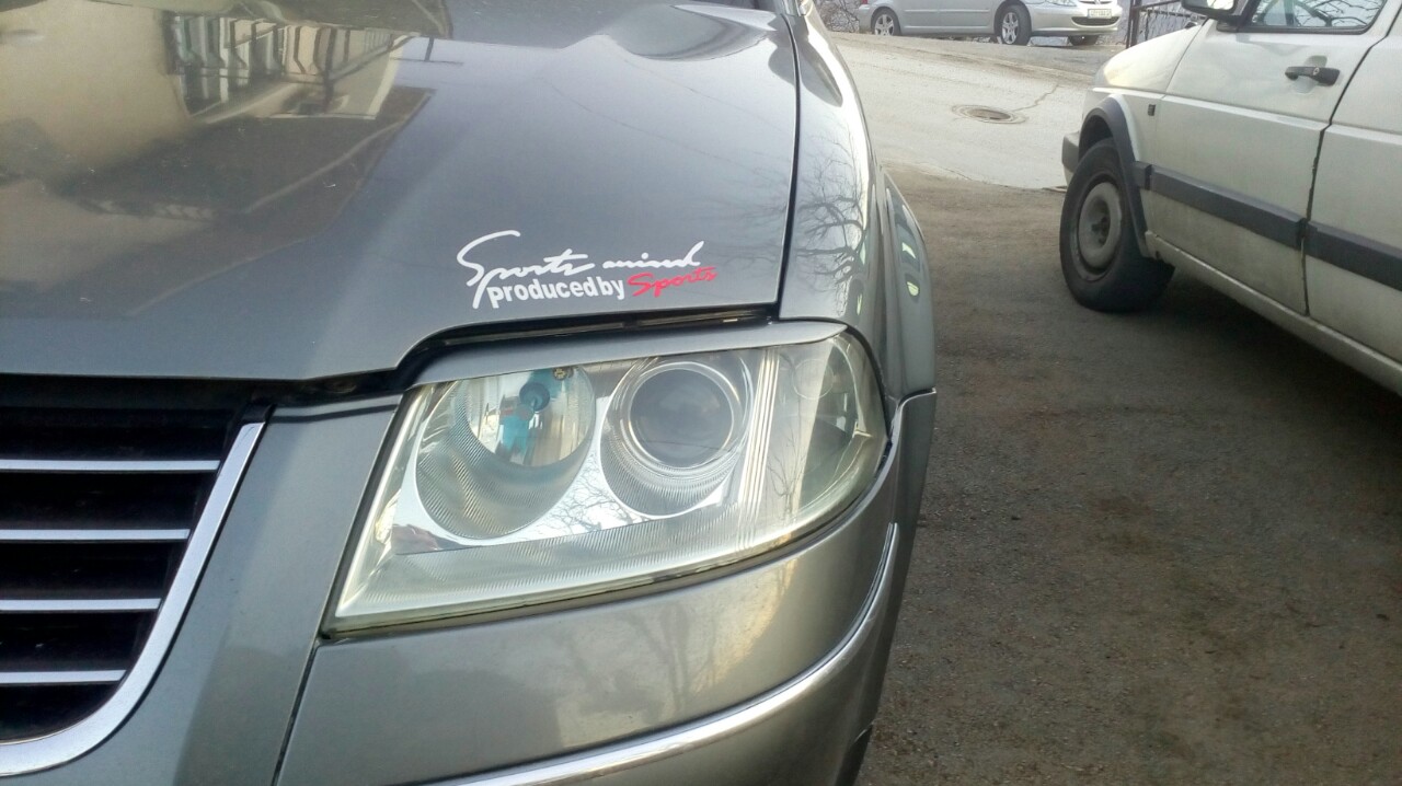

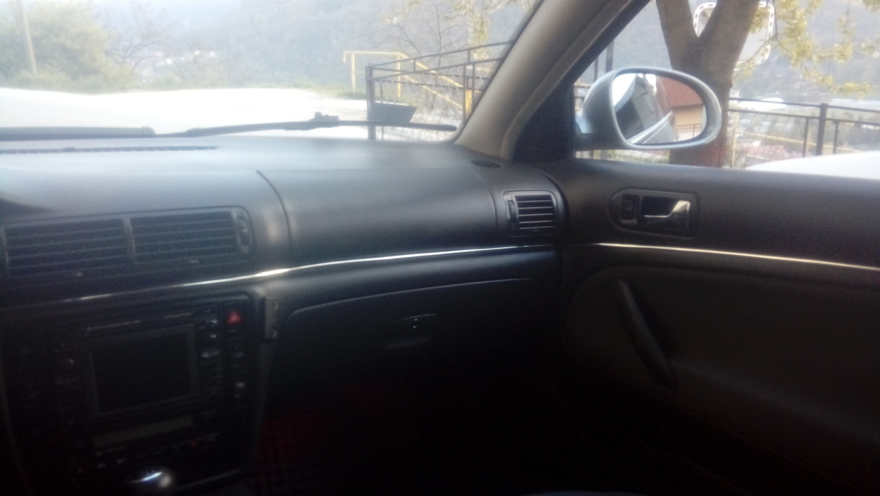

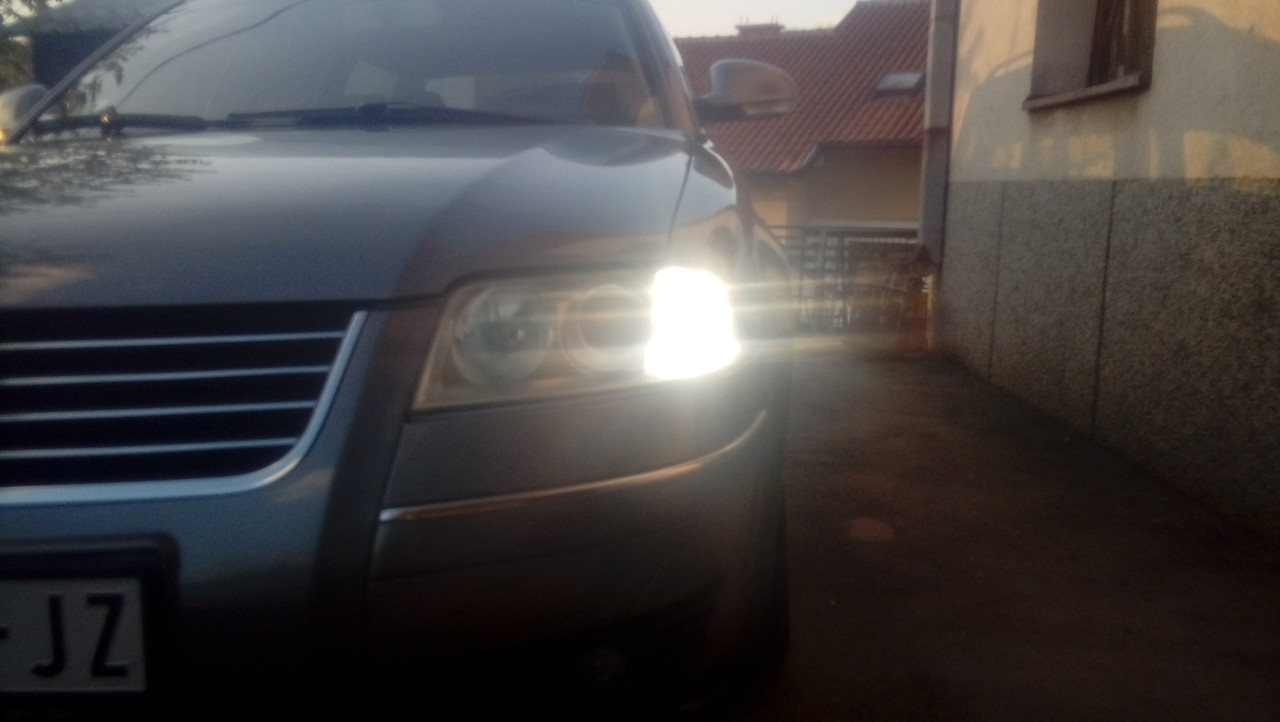

Malo se radilo na izgledu.Ugradjene su i DRL sijalice,ima postupak ugradnje u temi URADI SAM.
Stavljene su hrom lajsne unutra i spolja i uskorije vreme ugradnja multimedije thumbup
Evo i po koja slika:
To je to za sada,bice jos novih slikica,nakon novih novotarija :84

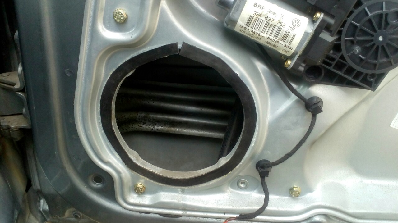

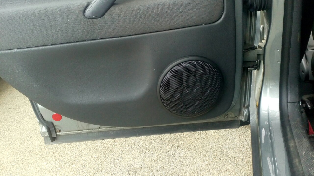

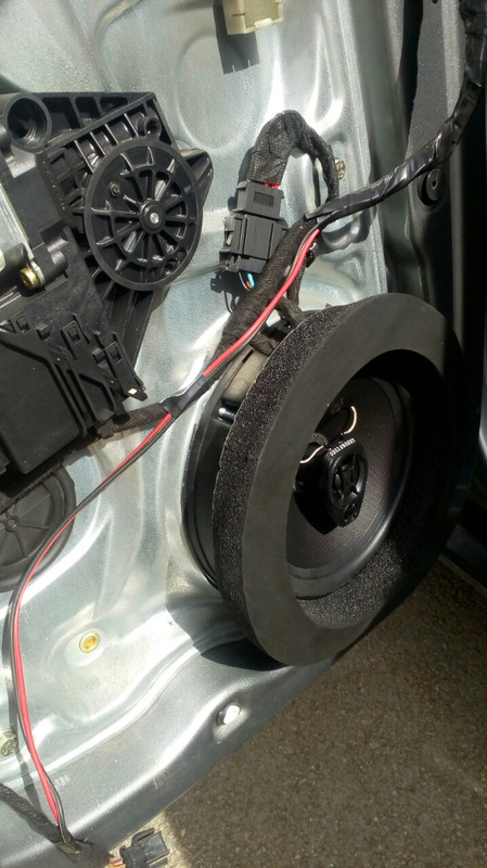

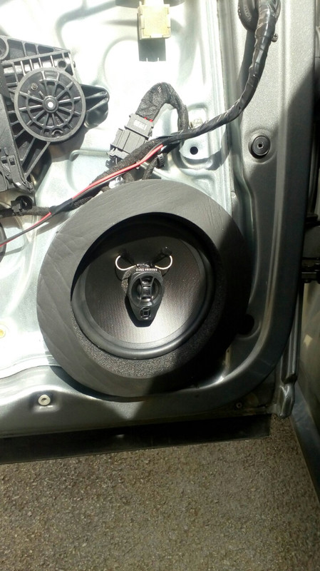

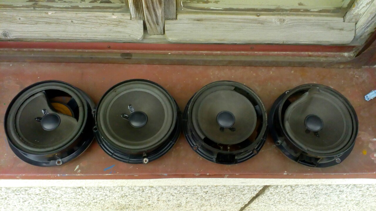

Malo da osvezim ovu moju temu.Skoro sam nasao vremena da ugradim  nove zvucnike jer su se stari pocepali i nije bilo moguce da se ista slusa ako je malo jace pojacano bonk Evo i par slika sa ugradnje:

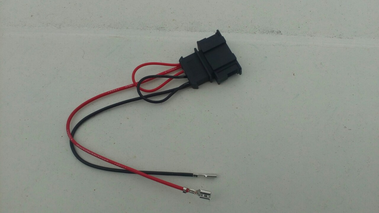

Novi dzekovi,da se ne bi sekli fabricki kablovi bicedobro

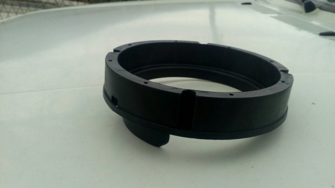

Novi distanceri,da se namontira zvucnik bez smetnje po prozore :rolleyes:
U pitanju su ground zero zvucnici IRIDIUM thumbup GZIF 65X 16.5cm
Stavljeni su ovi prstenovi od pene za zvucnu izolaciju odnosno kao usmerivaci zvuka ka kabini :79
Ziva guma je stavljana izmedju lima i distancera :25

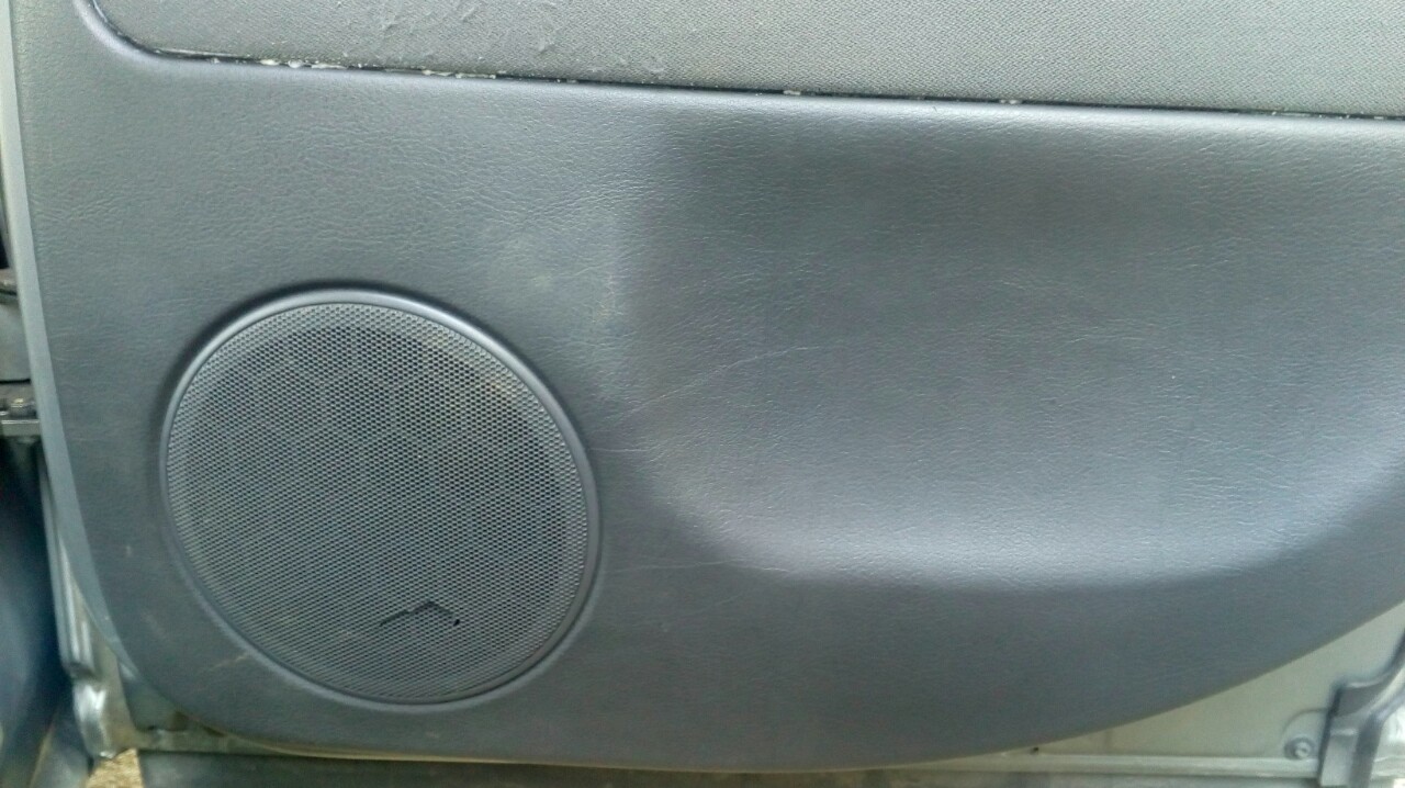

Stavljene su i nove mrezice umesto fabrickih jer su i one na dvoja vrata brobijene,verovatno nogama angry2
Stavljene su obrvice kao i mala nalepnica :58
Toliko za sad,cim se nadje jos slobodnog vremena bice i novih radova :84

« Odgovor #14 poslato: Mart 09, 2020, 08:26:48 posle podne »
Svaka Cast Majstore  :26
to je  wub prema kolima tj svom ljubimcu i odma vise uzivancije u voznji ,zvuku i spoljnom izgledu  :25

« Odgovor #16 poslato: Mart 10, 2020, 01:50:47 pre podne »
Zvucnici na Passatu imaju kartonsko vesanje, koje normalno popusti sa vremenom mnogo pre, nego gumeno. Ja sam, kada sam menjao, napred stavio od Audija sa gumenim, a za zadnje nisam nasao, nego su opet stavljeni sa kartonskim. Pa kad pukne, menjacu opet. Pohvale za radove! :46 beer

« Odgovor #17 poslato: Mart 10, 2020, 09:51:37 pre podne »
Hvala Blade. :84 Znam za to i dugo sam se kanio da ovo uradim.Uzeo sam ove zvucnike iz razloga sto su nahvaljeni dosta,skuplji su za duplo od nekih poznatih marki(pioneer,sony,kenwood...)i vodootporni su,ne u potpunosti ali su dosta zasticeni.
Doduse,cekao sam dugo da sve komponente stignu ali se  strpljenje isplatilo.Jedino sto nisam nisam ugradio je zastita za vodu,ako si primetio one crvene plastike,kao kacketi,ne pasu idealno zbog visine oboda,ne moze da se izbuse rupe(nema mesa sto bi rekli :37)

« Odgovor #18 poslato: Mart 10, 2020, 05:18:51 posle podne »
Dobro odradjen posao
Jel mozes da mi kazes gde su kupio tu zivu gumu, jer ja imam problem kad pada kisa da mi se voda sliva niz zvucnik i ulazi u kabinu :26

« Odgovor #19 poslato: Mart 10, 2020, 10:25:58 posle podne »
Verovatno mozes po gvozdjarama da kupis.Ja sam doneo sa posla,posto radim zamenu antenskog sistema pa dolazi sa opremom ta guma za hidroizolaciju :84
