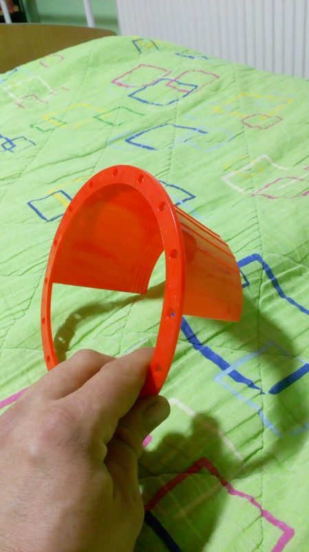

To ti je ovo:
Samo sto falc nije dobar,plitak je :84

Da, shvatam o cemu se radi.
Ali...Jesi li ti siguan da nije moglo nekako da se usrafi u distancer?
Treba da ide distancer na lim (izmedju dihtung), pa na njega crvena plastika, pa zvucnik preko i da prodju isti srafovi kroz oba? Vidim da ta crvena plastika ima prorez sa donje strane, znaci moze da se rasiri. A neki srafovi bi se valjda pogodili, a ima i distancer vise rupa za srafove, ako ovi za zvucnike ne mogu da se pogode.
Ne moze tako u ovom slucaju.Prvo ide ova crvena plastika,pa distancer na nju pa zvucnik./Nije imala prorez vec sam ja to odsekao  lollol bas zbog toga da bih mogao da dobijem na precniku.Razbusio bih ja rupe na njoj ali je suvise plitko,to su zeznuli kada su pravili. :37
Jedino sto je dobro na njima je to sto mozes da je kratis po duzini ako smeta staklu na prozoru :)
Veruj mi,probao sam sve moguce kombinacije da je namestim,ali nisam uspeo ;)

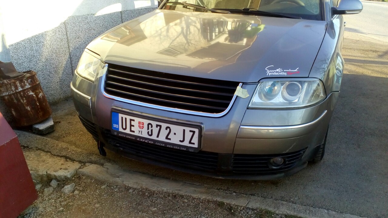

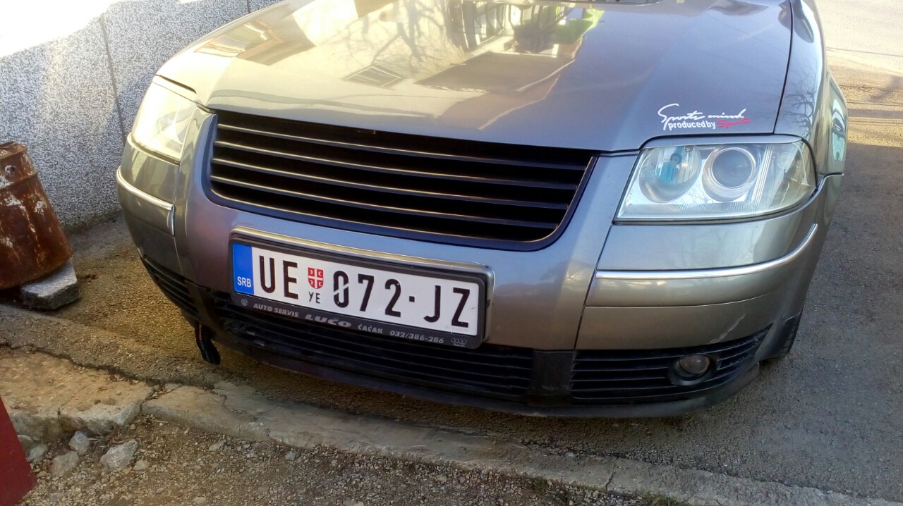

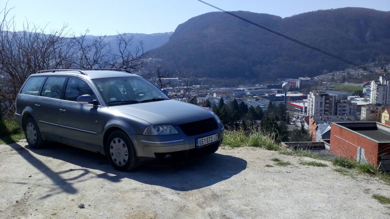

Stavljena nova maska :58
Samo jos razmisljam da li da stavim ovu hrom lajsnu,nekako mi malo lepse izgleda?! :37
Van mreže Simma
  • Poruke: 538
  • Lokacija: novi sad
  • Karma: +14/-5
Odg: Passat 3bg karavan
« Odgovor #30 poslato: Mart 16, 2020, 11:04:30 posle podne »
Po meni ti kvari tu horizontalnu liniju koja se vidi na toj slici celog auta.
Stavi pa pogledaj auto sa strane.

« Odgovor #31 poslato: Mart 17, 2020, 08:01:57 posle podne »
Razmisljao sam da je stavim zbog ostalih hrom detalja. :37 E sad,da bih je stavio morao bih da vrsim neke prepravke na masci a to mi se ne radi,tako da cu da ostavim kako i jeste  :)

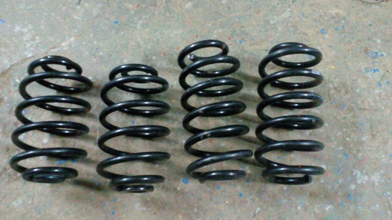

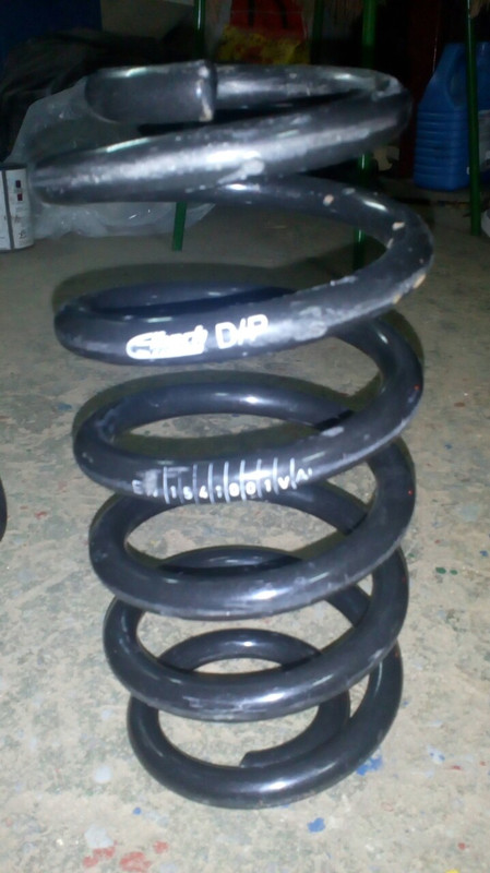

« Odgovor #32 poslato: Mart 17, 2020, 08:05:48 posle podne »
Uzete eibach opruge,spreman je za malo spustanje :58

« Odgovor #33 poslato: Mart 18, 2020, 07:46:12 pre podne »
 clap clap  clap
Da li si gledao koliko bi trebalo da padne ?
Kad ih montiras?
Ako su ti amorti za menjanje, bolje u paketu i njih srediti.
Svakako ce biti bolji kad malo zalegne !  thumbup

« Odgovor #34 poslato: Mart 18, 2020, 05:12:23 posle podne »
Trebalo bi za nekih 4cm alealeee
Taman,ne bih vise.Nisu mi losi amortizeri,mozda zamenim prednje kada ih vec skidam,ali videcemo :84
E sad,sto se tice namestanja to je malo teze pitanje na koje jos nemam odgovor lollol salim se nego nemam trenutno vremena jer radim po ceo dan.Nadam se da ce biti u skorije vreme :) Izbacujem slike cim namestim :84

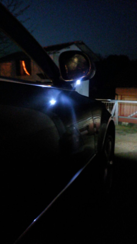

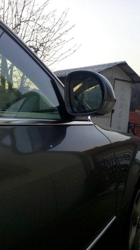

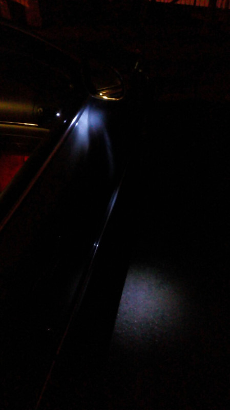

« Odgovor #35 poslato: April 09, 2020, 09:39:07 posle podne »
I ja sam se malo danas igrao sa rasvetom :41 Evo i rezultata :)
Ne izgleda lose na slikama,mada je lepse uzivo :rolleyes:
Sledeci lajt-sou poduhvat je osvetljenje u spoljnim kvakama :84

« Odgovor #36 poslato: April 09, 2020, 09:54:10 posle podne »
Eibach pro kit spuštaju 3cm.

« Odgovor #37 poslato: April 10, 2020, 06:31:39 pre podne »

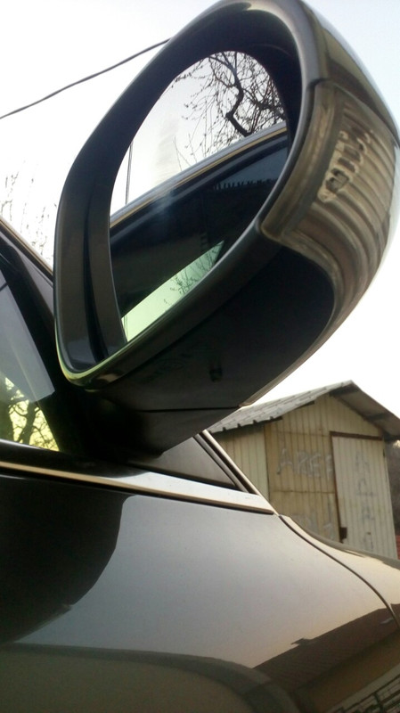

Odlicno buraz !!!
Bas, bas, dobra varijanta. Ovo cu i ja da montiram, ali prvo da nadjem jednake retrovizore sa zmigavcima  :rolleyes:
A stavio si diodu ili koja je to sijalica ?
I kad se pali ?
Kako si vezao ? Na unutrasnje svetlo ?
Ili si smislio nesto ?
Trebalo bi da se pali samo kad otkljucavas auto, kao da ne ugazis u nesto dok prilazis autu :)
  • Poruke: 2654
« Odgovor #38 poslato: April 10, 2020, 09:12:27 pre podne »
Vežeš direktno na komfort modul, tj. na  osvjetljenje patosa. Ne znam tačno koja žica bi, uglavnom znam da je to masa, a plus ide stalni. [emoji4]
Van mreže Rnjak
  • Poruke: 1078
  • Lokacija: Uzice
  • Karma: +28/-4
  • Auto: Passat b5.5
« Odgovor #39 poslato: April 10, 2020, 06:10:53 posle podne »
Sada si me obradovao :25 Jos bolje ako manje spusta jer ne bih voleo da je bas nizak :84
Odlicno buraz !!!
I kad se pali ?
Hvala ti bato :84
Ugradio sam obicnu diodu samo sto sam na nju zalemio otpornik da ne bi izgorela kada se poveze na akumulator.Povezao sam na osvetljenje kabine,tako da kada otkljucavas ona se pale ili kada otvoris vrata.Malo je bilo zeznuto provuci kroz sam retrovizor.  :31 Morao sam da ga rasklopim da bih mogao da pridjem i provucem kablove a ostalo je bilo lako.  majstor1 Lepo izgleda tako da sam zadovoljan :84
