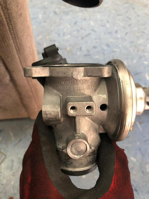

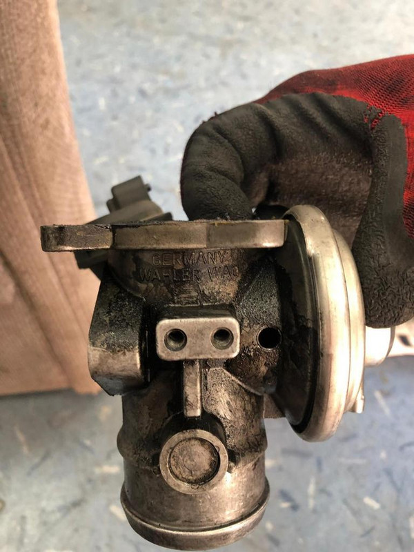

- Код мене је следеће за замену EGR вентил па бих волео да чујем твоје мишљење, видим да веома добро познајеш материју. Разне су цене, не знам шта да гледам да ли оно ''цена-квалитет'' или марку која је типа мало јефтинија ал важи за поуздан део. Мењам га јер му је пукла мембрана па ми прља мотор а то баш не волим да видим.  :)
Ja sam mijenjao EGR na Sharanu kad sam ga kupio 2011.g.
Nemam pojma koja je marka, plaćen je tad oko 120€. Služi odlično.
Dobri su Wahler, Pierburg i Lucas. Topran i TQ bih zaobišao u širokom luku.

Nisam primjetio ništa iskreno. Stari je samo ljevao ulje i prskao po motoru.

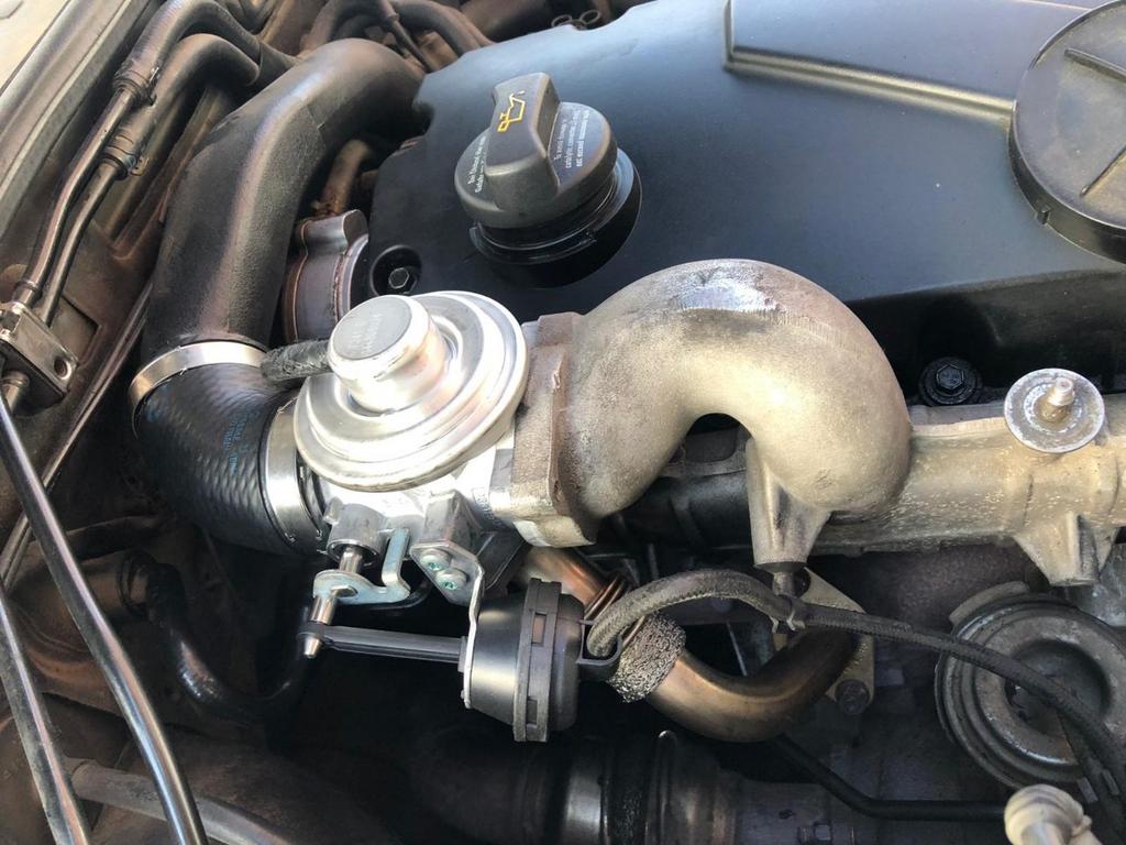

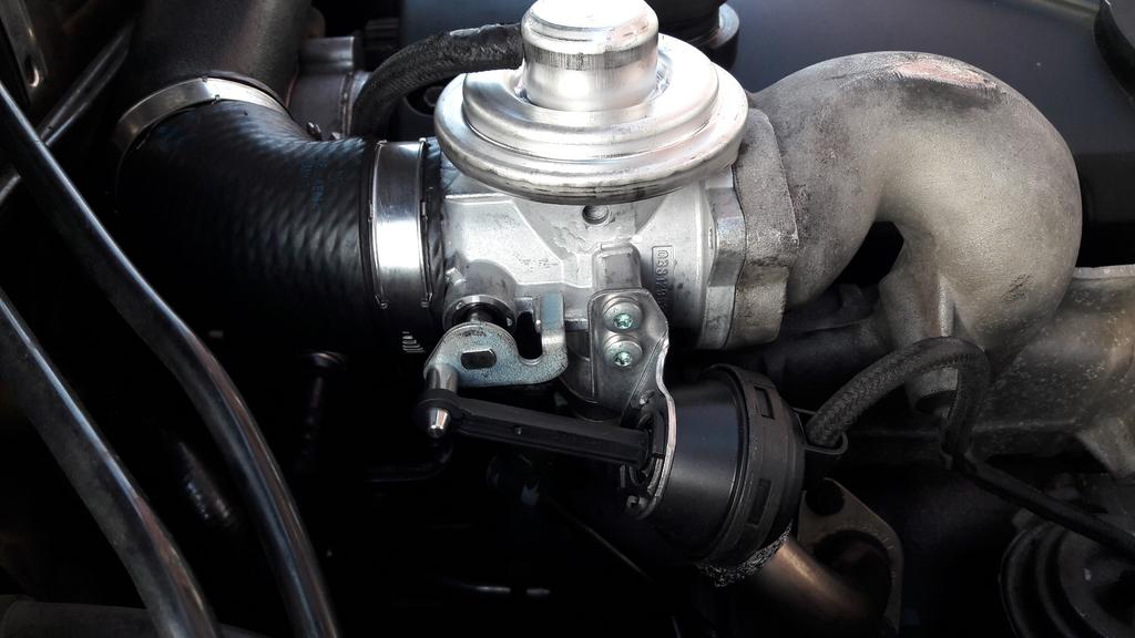

- Било је мало муке око замене али сам на крају успео. Ауто је по мени продисао мало, има смиренији рад и што је најбитније ево после 3.000км од када сам га заменио није избацио једну кап уља. :26
@BladeBG
- Мало ме зезао шраф испод EGR-а према деклу мотора јер је баш завучен али сам се снашао. majstor1
На препоруку колеге @mur3633 купио сам EGR марке WAHLER (иста марка као што је фабрички на њему) платио сам га 13.500 дин у VAG Autu.
