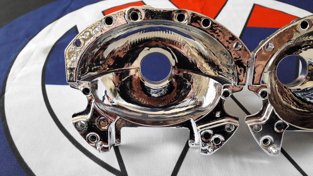

« Odgovor #223 poslato: Decembar 02, 2018, 08:27:12 posle podne »
Jesi li ova sjenila kupovao posebno ili?

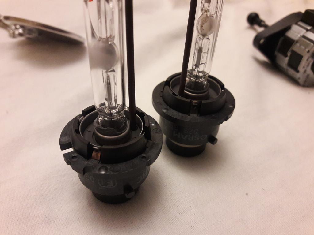

- Није лоша идеја, али ја бих узео OSRAM-ове  тј. мало квалитетније али су доста и скупље типа 25$.  lollol

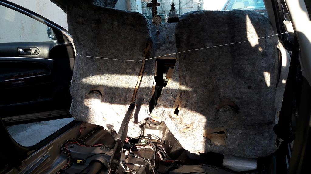

- Искрено што се тиче звучне изолације планирао сам да орадим на лимове (подизаче) и одрадио сам на једном али ми се не свиђа како то излгеда а кад ми на око није лепо онда ништа од тога. Са друге стране када сам у кабини мени сасвим одговара фабричка изолација а мотор без обзира што је дизел ради тихо као бензинац мсм ипак је само 100 коњића. biggrin

- Нисам, шољице су репариране тј. поновно хромиране. biggrin

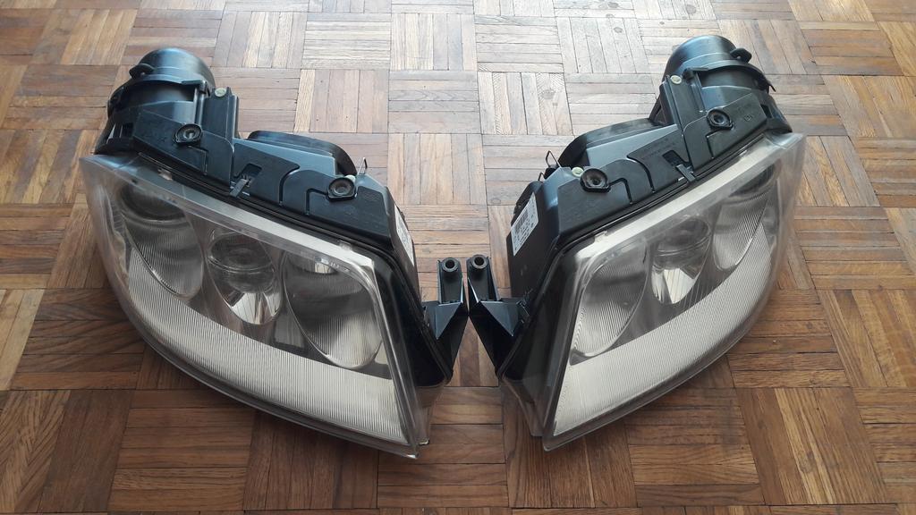

@Rnjak

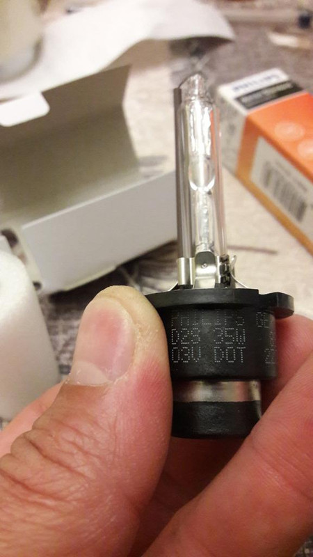

- Прво да кажем да ове фабричке BI-XENONE нисам отварао јер је тако направљен да можеш лагано да скинеш сочиво и све друго што је битно ради замене сочива или ради чишћења. Из свог искуства могу ти рећи да није то толико тежак посао јер сам ја отварао моје старе фарове да бих чисто видео како се то ради и један сам прво скроз уништио а други сам донекле лепо отворио. majstor1 Што се тиче лепљења то нисам покушао али ево имаш на снимку како то људи раде.
Ево у вези фабричких BI-XENON фарова:
Ево у вези отварања фарова:

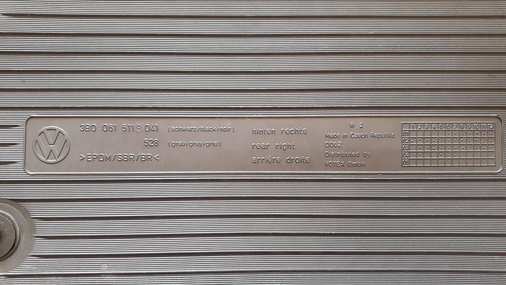

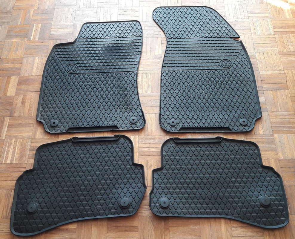

Dobre ti ove patosnice.
To su kao tipske ?
Bolje izgledaju nego ove ovde kod nas.
Ja dok sam ih trazio, na ebay-u pod OEM sam nasao jedino ovakve
https://images-na.ssl-images-amazon.com/images/I/51ayJT4sw2L._SX425_.jpg
Ali posto su 130$+ ostaju samo na spisku za sad.  biggrin

- Патоснице су типске фабричке од странца узео половне али очуване баш тип-топ.  :65 Ево већ дуже време возим с њима и стварно су врхунске VW је на све мислио.  wub
- То што си нашао можда јесу типске али нису фабричке   :69, фабричке имају на себи ''серијски број''   big_boss као што код мене пише, погледај слику што сам окачио. Сваки фабрички део у ауту има свој ''Серијски број'' просто да не поверујеш да неке баналне ствари имају свој ''Сријски број'' али знам да мора тако.  :9

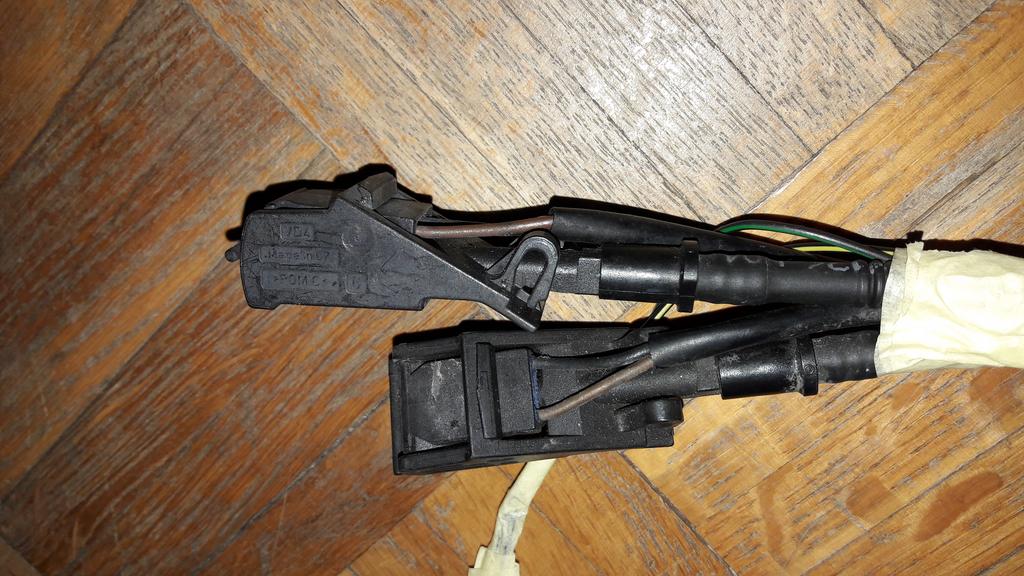

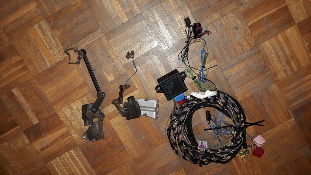

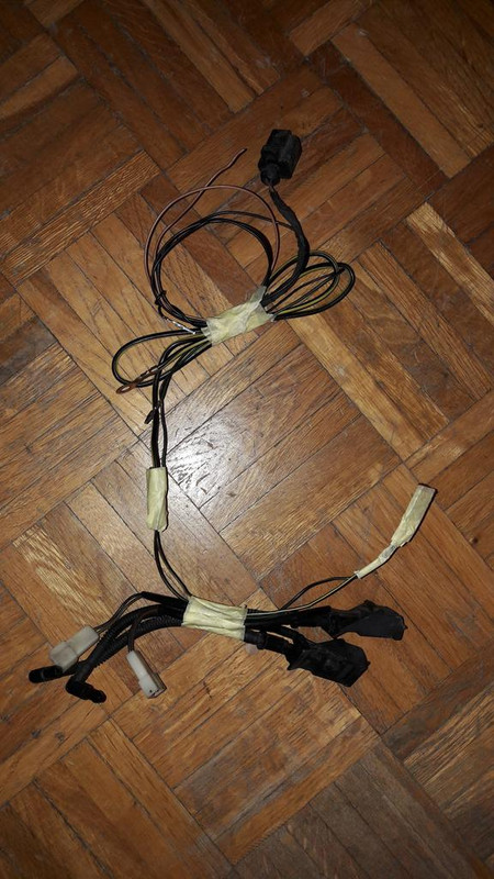

У најјави поред ауто нивелације: - Прскалице са грејачима -  (извукао инсталацију само треба уградити) све по шеми и ПС-у.
« Poslednja izmena: Januar 14, 2019, 01:21:42 pre podne od strane Mix-VW »
Моја тема на форуму:
Van mreže Mix-VW
  • Poruke: 271
  • Karma: +42/-3
  • T-D-(I)
Odg: PASSAT B5,5 2004god 74кw/101кs EURO 4

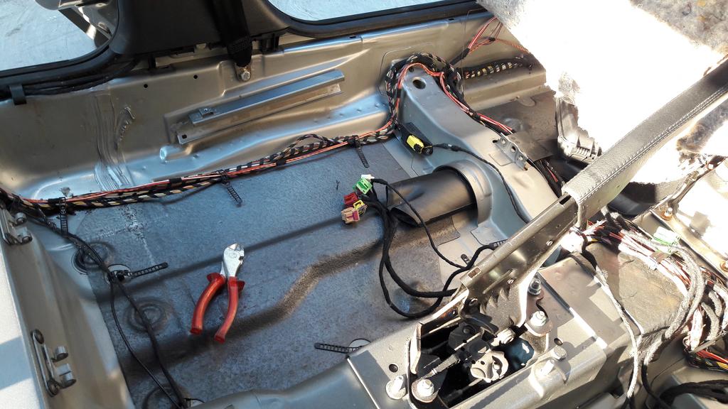

« Odgovor #236 poslato: Januar 15, 2019, 01:32:13 posle podne »
Спремна инсталација за ''Снезоре за кишу'' и ''Ауто потапајућу шпиглу''  majstor1 , веома једноставна инсталација kava. Једино што мењам нову шоферку за шоферку са сензорима bonk, ако је неко заинтересован да одткупи шоферку нека се јави овде или у ПП, уз њу иде и рачун. (Гланц нова, марке Guardian glass) имате овде у теми када сам је мењао.  beer
