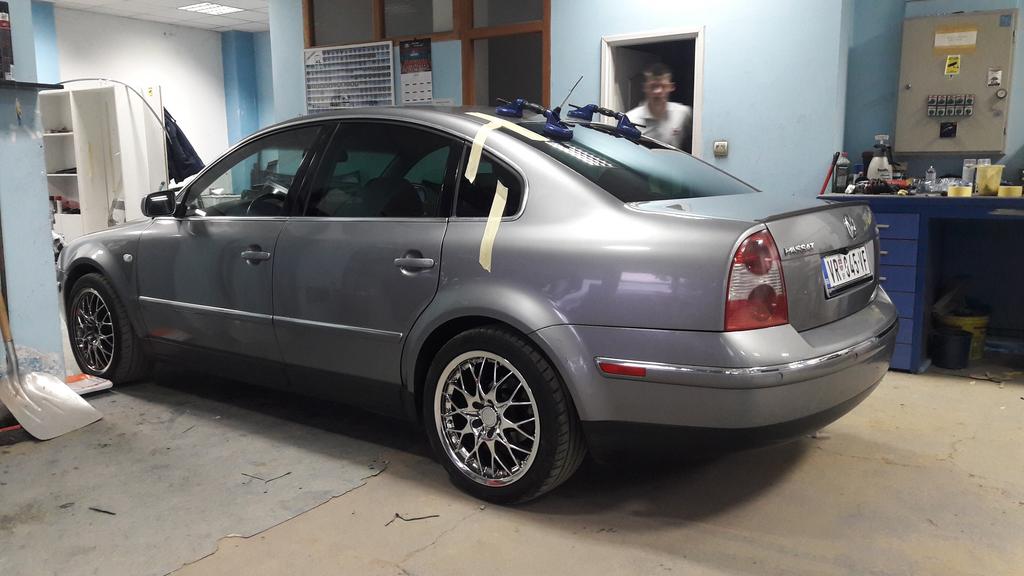

Успут одрађен пројекат  majstor1 ,,Шоферка са сензором за кишу и комплетна инсталација са релејима и нови ретровизор са амбијентално осветљење``.
- Морао сам да заменим шоферку тј. да ставим другу са остављеним местом за сензор кише и да убацим/повежем комплетну инсталацију да би то било све по ПС-у и све остало што је било потребно да то функционише како треба. Као што можете да видите, ретровизор је био ``крем`` боје па сам морао да га офарбам у црну боју јер је следећи пројекат ``небо`` које ћу да пресвучем у црно... Да ли ће ићи ``алкантара`` нисам још одлучио...
Напомена: Шоферка која је била на ауту ``без сензора за кишу`` је плаћена 15.000дин у ``Глас сервису`` марке ,,GUARDIAN GLASS`` коју продајем за 8.000дин само да је склоним јер је ломљива и немам места где да је чувам. Ко је заинтересован нека се јави у ПП. Шоферка је у екстра стању.  :65

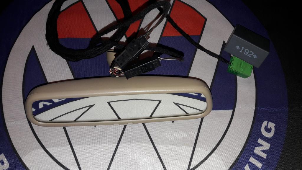

« Odgovor #306 poslato: Maj 26, 2019, 01:43:10 posle podne »
Koliko si platio ovu sa sve instalacijom?
Van mreže Mix-VW
  • Poruke: 271
  • Karma: +42/-3
  • T-D-(I)
Odg: PASSAT B5,5 2004god 74кw/101кs EURO 4
« Odgovor #307 poslato: Maj 26, 2019, 09:52:46 posle podne »
@Lazar F
- Мат црна фарба за бранике, препоручена од стране фарбара. Нема грешке, као фабрички упоређивао сам. celebrate
@mur3633
- Наравно да јесу имали али о чему се ту ради, такве шоферке су имали само са ``EXLUSIVE FULL`` опремом. То је веома ретко наћи а нова кошта боље да не знаш. Имам ја шему инсталције и могу да направим инсталацију за њу али је много скупа да бих је приуштио а ипак не знаш ко може намерно да ти је сломи а бацио си 300-400е... Плус поред те шоферке у тој опреми су увек ишла и фабрички затамњена стакла код ``лимузине`` код каравана није то био случај...
- Могу ти послати шему за Шарана па погледај, није лако то све спровести...  majstor1
@Rnjak
- Ако мислиш на ретровизор он ме је коштао са инсталацијом око 60е а шоферка са уградњом око 150е.
« Poslednja izmena: Maj 26, 2019, 09:54:17 posle podne od strane Mix-VW »

Na soferku sam mislio,retrovizor vec imam.Hvala ti :84
Van mreže Mix-VW
  • Poruke: 271
  • Karma: +42/-3
  • T-D-(I)
« Odgovor #309 poslato: Maj 26, 2019, 10:21:26 posle podne »
@Rnjak
- Нема на чему.  :26

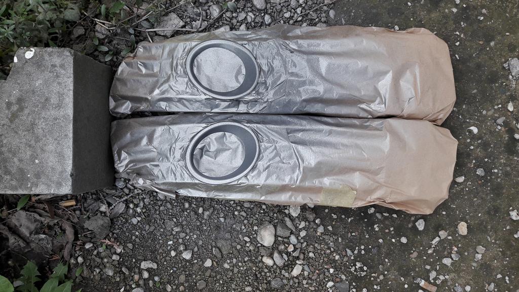

- Постепено се реализују пројекти, а док не будем био мало више докон ево неких радова:
1. офарбани паркинг сензори у боји аута (сам фарбао помоћу спреја који је направљен у фарбари преко кода фарбе)
2. додат липер и офарбан у боји аута (сам фарбао помоћу спреја који је направљен у фарбари преко кода фарбе)
3. повезани задњи грејачи седишта
4. Одрађени детаљи на пластикама магленки....

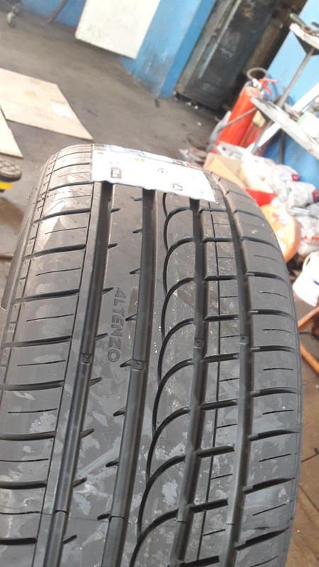

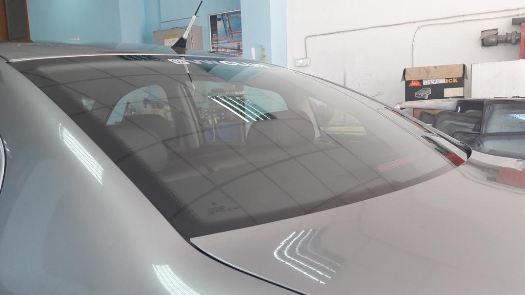

« Odgovor #317 poslato: Decembar 07, 2019, 05:41:49 posle podne »

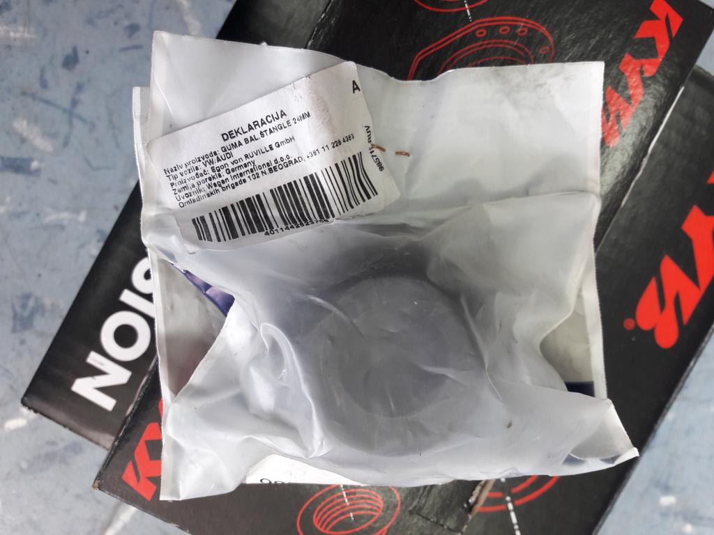

Као што и сама напомена пре писање у мојој гаражи каже да нисам писао више од 120 дана  lollol одвојио сам мало времена да јој се посветим пошто се не одвајам од мог љубимца.  drive
Доста се тога радило на ауту majstor1, почевши од механичких радова па све до гомилу неких малих детаља опреме а сада ћу само напоменути шта је од прилике рађено. :45
Од механике:
1. Заменио сам сва 4 амортизера (иако је само предњи десни био готов), амортизере сам купио марке SACHS.
2. Заменио сам све 4 шољице амортизера марке KYB.
3. Заменио сам обе гумице на баланс штангли.
4. Што се тиче самих заштита цилиндра амортизера оставио сам старе који су у одличном стању јер су далеко квалитетније од нових које сам купио.
5. Заменио сам предња кочиона црева и ставио нова макре ATE.
6. Заменио задње дискове и ставио нове марке ATE.
7. Заменио задње плочице и ставио нове макре ATE.
8. Центрирање трапа.
9. Допунио климу пре летње сезоне.
и то је све што се тиче механике. ( Успут одрађен мали сервис пре летње сезоне )
Што се тиче опреме:
1. Липер на гепеку (који је на сликама али нисам напоменуо да сам га уградио). Сам лепио липер и фарбао али нисам нешто баш задовољан и биће још доста радовао око тога мсм што се тиче самог фарбања.
2. Офарбао фабричке сензоре у боји аута и мало се играо са решеткама за магленку тј. офарбао их за промену.
3. Купио нове магленке марке DEPO.
4. Уградио врхунску DVR камеру за снимање саобраћаја са 4К резолуцијом која се не примећује и изгледа као фабричка. (скупо сам је платио али вреди сваки динар)
5. Нове летње гуме макре ALTENZO 225/45/R17.
6. Нове зимске гуме марке SAVA 205/55/R16.
7. Нова TDI налепница на гепеку и додатак ,,Limited Edition``.
