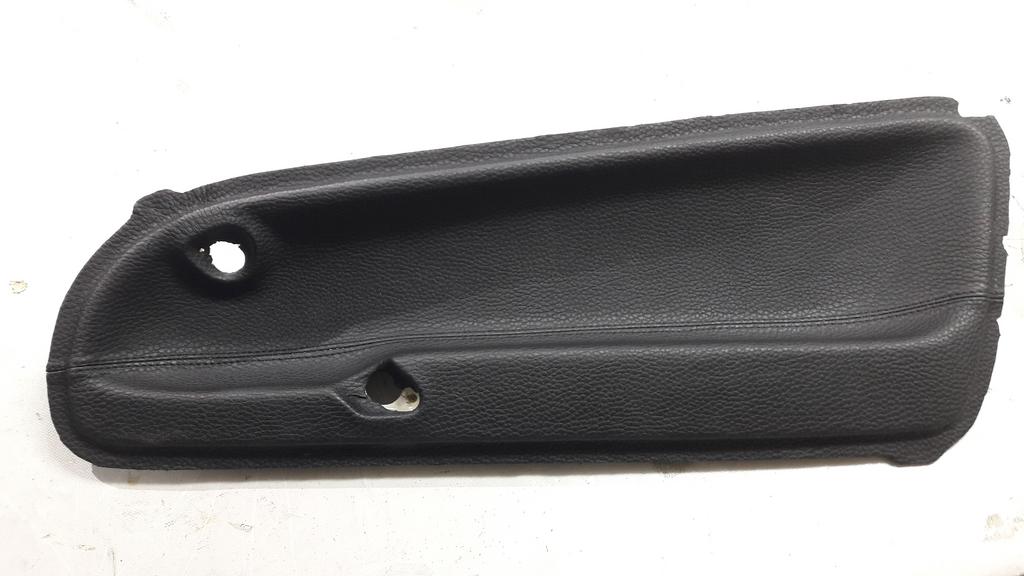

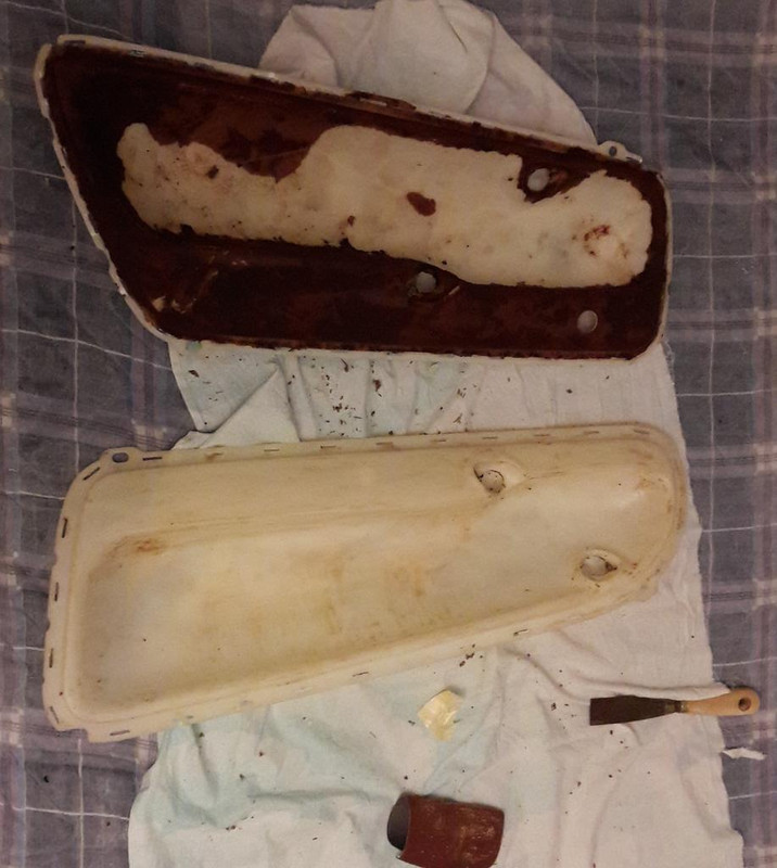

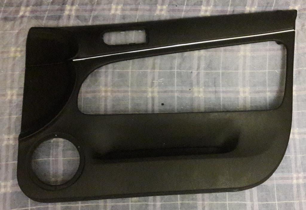

Други пројекат на коме се радило јесу ''Кожни тапацири''. majstor1
- Скинуо сам тапацире и расклопио сам их у најситније детаље  :18затим помоћу мини брусалице сам одвојио део на коме је штоф али веома пажљиво (све жабице су остале читаве) па затим скинуо дотрајали штоф и детаљно уз пуно муке и уз помоћ шпаклице и нитро разређивача очистио те делове од лепка и сунђера који је остао од штофа. Када сам све то завршио искрсле су ми пуно разних обавеза па сам одлагао сваки дан лепљење коже (возио 2 недеље без тапацира), да сам на крају отишао код тапетара на прекоруку колеге Томислава који ми је урадио са његовим материјалом кожне тапацире тј. имао је посао само да их залепи али све у свему није ме много коштало јер му је то био услов (због цене) тј. није хтео да ми одради мојим материјалом који сам ја набавио па ако неком треба могу му послати слике јер ми је остао као вишак а могу вам рећи да је баш леп.
На крају сам ја све то лепо спаковао  majstor1 и по PS-у одрадио све шта треба, резултате можете погледати у даљем прилогу: champ1

Van mreže Zeleni Zub
  • Poruke: 295
  • Karma: +23/-0
  • Auto: Passat b5,5
Odg: PASSAT B5,5 2004god 74кw/101кs EURO 4
« Odgovor #203 poslato: Novembar 27, 2018, 07:53:18 pre podne »
Ajde dobro... jedan po jedan projekat.  :rolleyes:
Vec sam pohvalio ovaj tapacir, ali moram ponovo. Mnooogo je dobar  :25
Jbg, nije glatka koza, kao na sedistima, ali ova textura mi se cini da jos bolje izgleda jer se uklapa sa texturom na plastici-kokpitu.
A kako si 'zaheftao' nazad te tapacirane delove? Orginal je bila zatopljena plastika. Jesi lepkom resio ili si plastikom zatopio ?

« Odgovor #204 poslato: Novembar 27, 2018, 01:36:15 posle podne »
Ja sam ,,remontovao" moje tapacire, ali sa platnom, sivim, sličnom boji sedišta. Sve sam rasklopio i odneo tapetaru samo da zalepi, materijal je bio moj. Gledao sam kako radi, uopšte nije jednostavno, mada baš tako izgleda. Bezi, odlepljuje se, mora dobro svuda da se zategne. Zato je bolji neki rastegljiviji materijal, što ovaj koji sam ja imao, nije baš bio. A rekao mi je da bi sa kožom, da sam to hteo, bilo još teže, jer se i ovaj materijaj koji sam ja stavio, koliko - toliko rasteže, a koža mora da se kroji i šije na jednom mestu.
Svaka čast za ovo, naravno, nije to ni mali, ni jednostavan posao. Znam, jer sam i ja imao takvo zezanje.

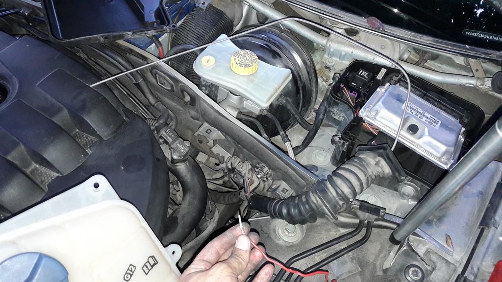

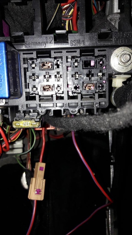

Kazi mi samo još za ovo prvo, interesuje me...Gde si prikopčao te žice koje idu do komfort modula? Jel samo trebao da se ubode džek ili je i unutra na samoj ploči nešto moralo da se radi?

« Odgovor #205 poslato: Novembar 28, 2018, 01:34:05 pre podne »
@Zeleni Zub
- Не брини ништа  biggrin, ујутру уз јутарњу кафицу kava лепо отвориш тему и видиш шта има ново. jump
Хвала лепо :46, било је ту полемике да ли да буде глатка кожа или нешто овако али мени се на први поглед
баш засвиђала  :71 ова кожа аи као што си већ рекао уклапа се баш са текстуром на кокпиту.
- Е ту је главну улогу играла мини брусалица уз коју сам ''хирушки'' majstor1 прецизно секао на тим местима где је
била затопљена пластика тј. само сам тај затопљени део секао. Тачно је да ми је то одузело доста времена
јер сам баш водио рачуна али је на крају тако лепо испало као нпр. Да треба тек у фабрици да се склопи
тапацир јер на свим местима је вирила пластика довољно да може опет да се стопи лемелицом и да то буде као
што је фабрика радила. Ништа тешко, само се води овим ''два пут мери, једном сеци'' и резултати ће бити изванредни.

- Управо тако congratulations, као што си рекао. Све то изгледа једноставно и био сам спреман да то покушам али се на крају
уопште не кајем јер сам видео да има ту баш муке да се то одради а да то буде како треба. Кожу је из два дела
морао да ради баш из тог разлога разтегљивости па онда да то лепо зашије и тек онда да залепи а остали посао
тј. састављање тапацира сам ја одрадио јер нисам желео ништа осим да то буде како сам ја замислио све по ПС-у. :41
- Хвала Пуно Бладе.  :46

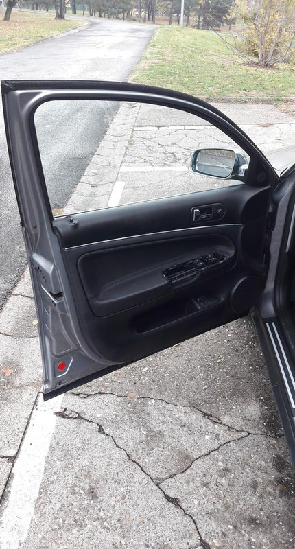

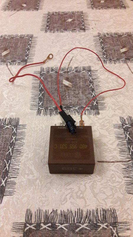

- Е сад пази овако :55, биће мало дужи текст али објаснићу ти детаљно:
Прво конфорт модул остаје исти тај који имаш у ауту, а инсталација иде следећим током: Свега имаш да спроведеш
5 жица од стуба ''B''. Прва жица је стални + (црвено/бела дебела жица), Друга - (браон жица), Трећа струја
за откључвање/закључавање (црвено/плава жица), Четврта CAN + (наранџасто/зелена жица), Пета CAN - (наранџасто/кафена жица). Четврта и Пета
су преплетене (као женска кика) и танке жице које директно иду испред џека модула и испред самог џека који иде у модул се вежу на
жице исте боје у једну тј. две CAN + и CAN - јер све ове жице које иду у разним правцима по ауту а то су CAN + CAN - који иначе служи за комуникацију
аута и модула налазе се испред тог џека у модулу и спајају се све жице у те две заједничке за све тј. заједнички CAN + и CAN -.  lost006
Што се тиче осталих жица:
- Прва тј. стални плус иде на стални плус од предњих подизача, испратиш код предњих врата која ти је жица стални плус и на њој прикачиш
задњи стални плус, тако урадиш и за струју за закључавање/откључавање. Лако се снађеш јер су жице исте боје као позади на стубу ''B''.
Што се тиче минуса на самом стубу ''B'' имаш шрафић (10-ка) и на њему спроведеш минус на шацији.  majstor1
- Постоји и Шеста жица која служи за осветљење у тапацирима али њу има сваки Passat B5+ и ту нема шта да дираш
већ само је препакујеш тј. извадиш пин из старог џека и прикључиш у нови џек на месту где треба да стоји. На самом
крају потребно је да се преко VCDS-а само активирају задњи подизачи тј. да их модул препозна и то би било то.  celebrate

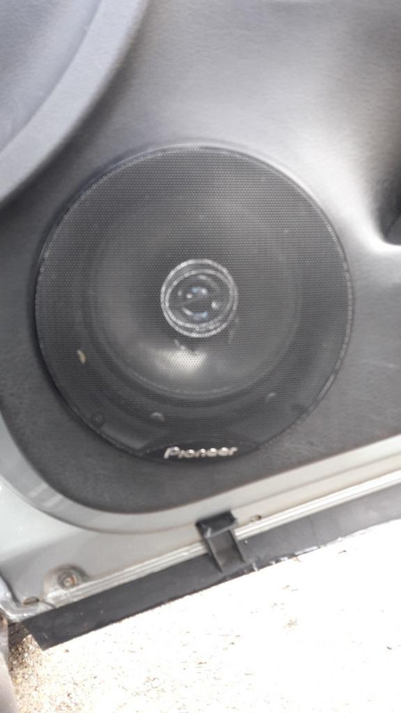

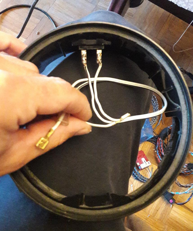

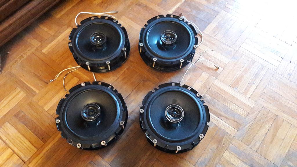

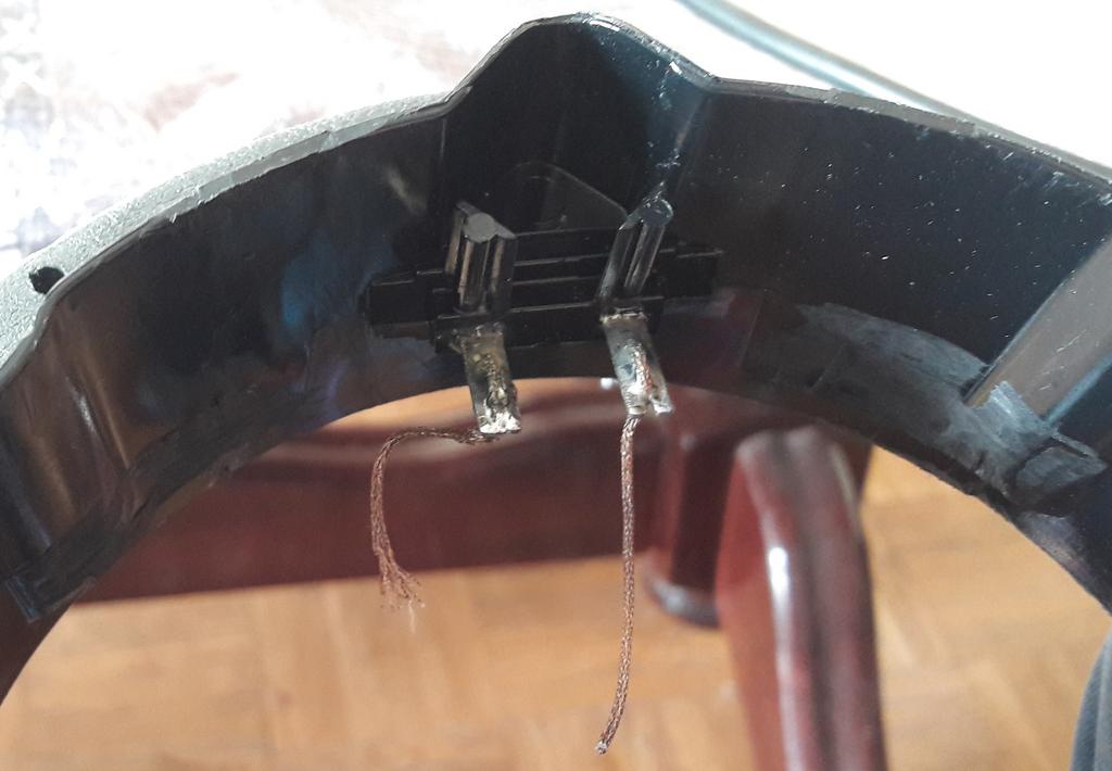

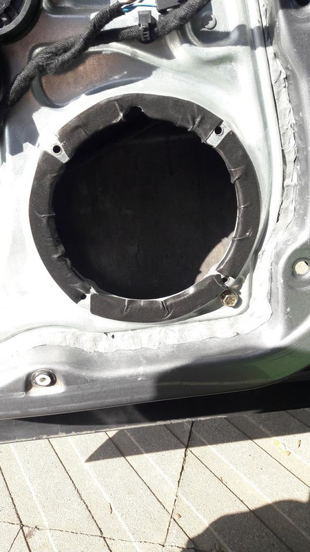

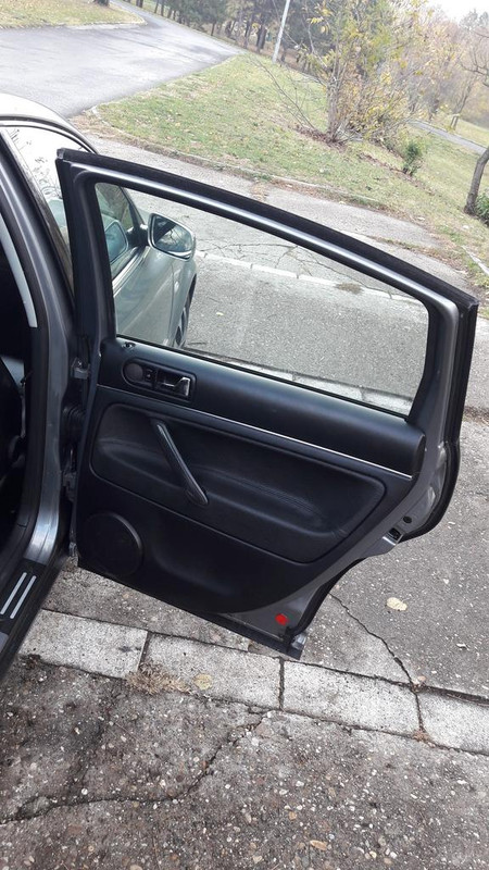

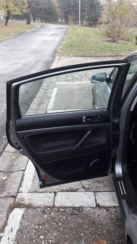

Трећи пројекат ''Замена фабричких звучника за Pionir-ове звучнике'' :18
- Уградио сам Pionir-ове 17' звучнике модел: TS-G1732i (17cm), 2-WAY, 240W. Уградио сам их тако што сам купио фабричке звучнике који нису исправни (да не бих уништио моје исправне звучнике које ћу продати) и прорезао сам их тако да ове што сам купио нове упадну у фабричку пластику јер једино фабричка пластика лепо упада у алуминијумски подизач аи да бих направио да користим фабрички џек који иде  у фабрички звучник а то сам урадио тако што на тој пластици фабричког звучника постоје фабрички пинови на којима је био залемљен фабрички звучник на којима сам ја залемио моје нове звучике. Тако да сада користим фабричке џекове за нове звучнике и све беспрекорно ради yupi3ti. Једино ми се не свиђа то што сам морао да их причврстим дужим холшрафовима (који се виде и ружно изгледају) које сам на делу где мало излазе из пластике прорезао тако да не додирују лим. између звучника и лима сам ставио обострану дебелу лепљиву траку како би смањио вибрације. И још једну ситницу коју сам одрадио и која ми се уопште не свиђа је та што сам на тапацире скинуо фабричке (прелепе) мрежице и поставио ове од нових звучника које вире 2-3 милиметара које много ружно изгледају и то ћу сигурно вратити како је било.

« Odgovor #206 poslato: Novembar 28, 2018, 08:13:52 pre podne »
Svaka čast na radovima!
DIY je najljepša moguća varijanta radova na autu.
Ja sam pokušao sam da zalijepim platno na tapacirima i nije bilo šanse.
 Sve si odlično odradio, bravo za podizače, jedina zamjerka su mreže od zvučnika. Možeš li ikako fabričke mreže da vratiš?
Zvučnici Pioneer su odlični, imaju dosta dobar zvuk, a nisu skupi. Samo ih nemoj sad za početak previše forsirati dok se ne usviraju.
  • Poruke: 295
  • Karma: +23/-0
  • Auto: Passat b5,5
« Odgovor #207 poslato: Novembar 28, 2018, 11:34:45 pre podne »
Pa da, evo taman kafica jutarnja i prelistavanje novosti na temi  thumbup
Meni, barem ovako na fotkama, uopste ne upadaju u oci ti zvucnici. Mislim to sto vire koji mm.
Ako sljakaju dobro, ne bih ja tu nista dirao.
Odlicno sto si ove tapicere lepo zatopio nazad. Kod mene je predhodni vlasnik zalepio sa onom plastikom iz pistolja.. Ona je vremenom od vibracija otpala, tako da je sve zvecalo u vratima. Pa sam povadio sav taj budz i zalemio kako je fabrika radila i sad je k'o sat.

@mur3633
- Хвала лепо!  :46
После ваших коментара изгледа да ми је испала супер комбинација то што је мајсотр одрадио лепљење тј. тај најбитнији део посла да би то изгледало како ваља. formidable
- Зхваљујем још једном :46, Могу наравно и то ћу што пре урадити јер ме страшно нервира баш ружно изгледа  :20 док су фаричке мрежице Топ formidable не знам само шта ми је било да то дирам. bonk  Ја нисам љубитељ гласне музике lost006 али зато волим да звук буде чист и да звучници дуго трају и с тим у вези сам  се одлучио да ставим Pionir-ове као што си рекао нису скупи а имају добар звук. Ја презадовољан. :18
@Zeleni Zub
- Шта ћеш боље. biggrin :26
Ма звучници не вире буквално као да је све фабрика него та мрежица која иде у пакету са њима која се шрафи за тапацир много вири  :62, покушаћу да сликам мало боље и видећеш да много штрчи. biggrin
- Рекох себи чим је држао овај лем из фабрике држаће ваљда и овај мој који сам одрадио баш по ПС-у majstor1 biggrin. С тим пиштољем за пластику сам радио неке ствари око аута и разочарао сам се thumbdown, не држи уопште ипак је то за неке мање захтевне ствари тј. нпр. Прављење макете. Нисам ни сумњао у тебе Гаги.  thumbup
- Добро видиш! clap Ја сам наиме поскидао сва четри подизача да бих себи репарирао браве тј. да бих ставио нове  микропрекидаче, појачао лемове на плочама и да бих се уверио у стварно стање механизма брава јер то кад тад цркне а ја сам желео да то одрадим као типа велики сервис и да сам после миран типа 5 до 10 година.  :61 Када сам завршио са бравама купио сам ''Живу гуму'' јер сам видео на страним форумима да људи стављају живу гуму између самих врата и лима (подизача) и да је то најбоље могуће решење у шта сам се уверио и могу вам рећи презадовоља сам formidable. Нема цурења воде аи нема бриге да ако цркне брава лим (подизач) тешко скинете јер сте га залепили типа Силиконом или у најгорем могућем случају ''Лепак за шоферке''.  lost006

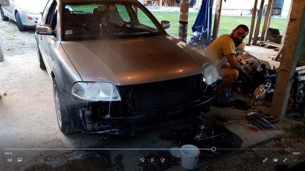

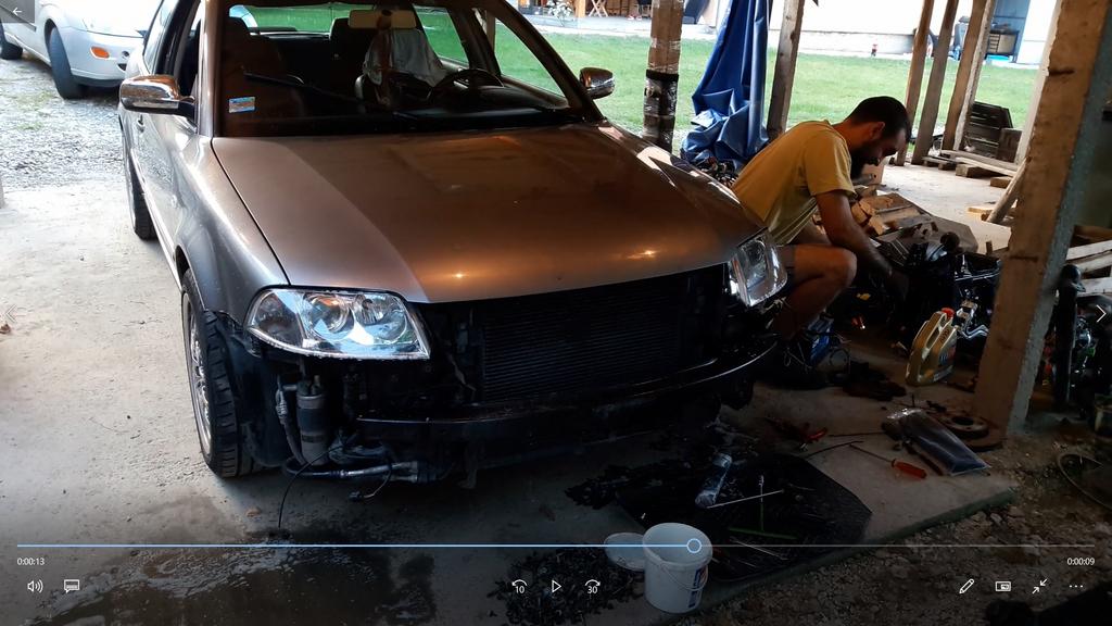

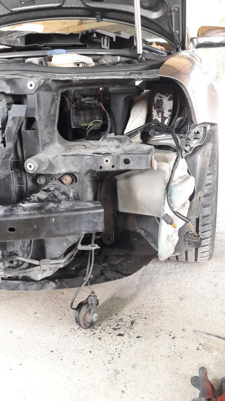

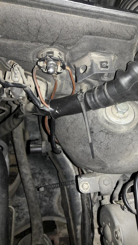

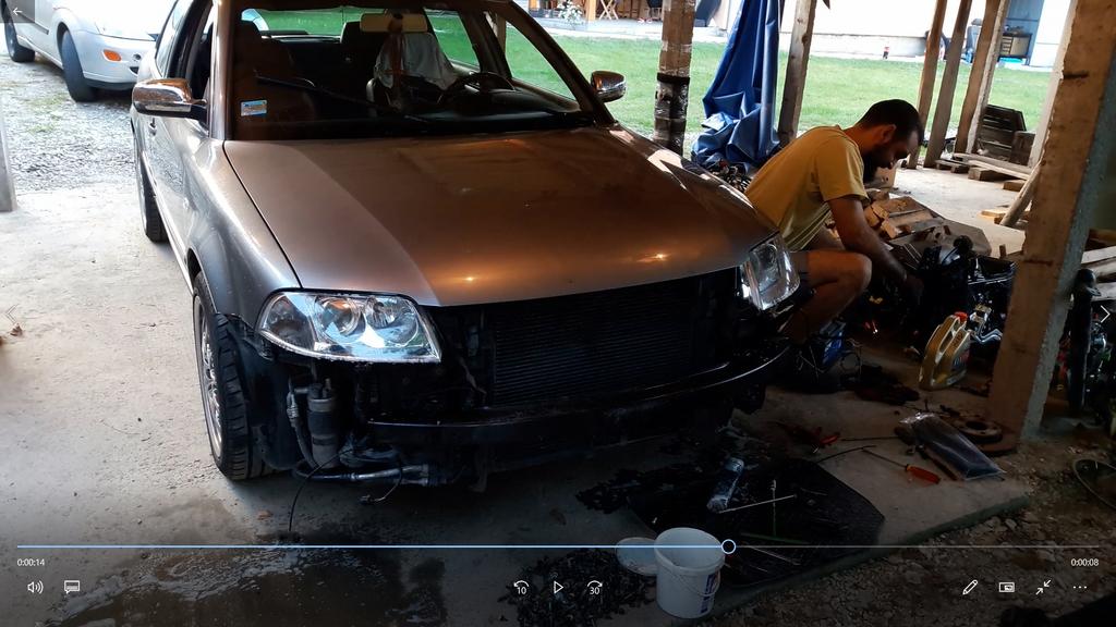

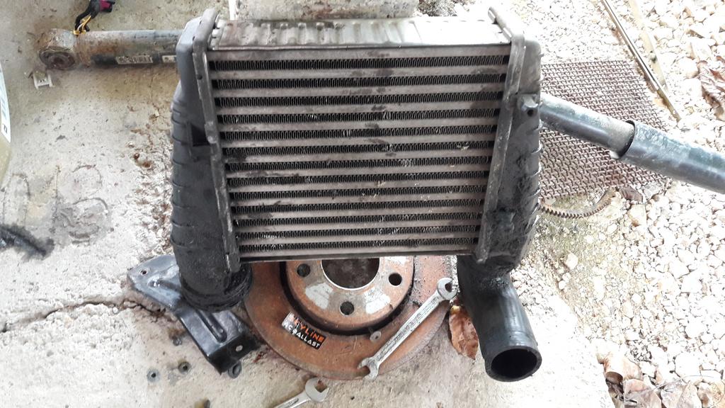

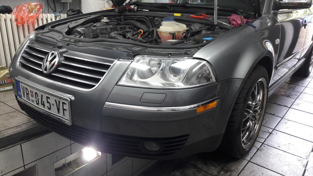

Четврти пројекат ''Прскалице фарова''
- Да би прскалице могле да се уграде треба заменити постојећи браник за браник са отврима и са поклопцима за прскалице, заменити постојећу посуду за воду за посуду која има још једно додатно место за моторић за прскалице поред постојећег моторића за прскалице шоферке, заменити релеј брисача и уместо стандардног 377 ставити 389 или 192 који подржава функцију прскалица фарова.  lost006 biggrin(Релеј 389 служи за брисаче и прскалице а Релеј 192 служи за сензоре за кишу, бирсаче и прскалице)
 majstor1 Да бих заменио посуду за воду морао сам да скинем ''Интеркулер'' и то ми је уствари била најтежа ствар у овом пројекту. Интеркулер никада није био скидан и био је баш прљав  :angry: али је унутра био чист као да никада уља није видео yupi3ti, буквално као стакло wub. Проблем је тај што морате да олабавите прса да би могли да некако исчупате Итеркулер а морате и леву сирену да скинете. Даља процедура иде тако што зашрафите прскалице на прсима на местима где и фабрички треба да стоје и провучете црева за воду из посуде до прскалица, на свим прсима је остављен простор за прскалице па стим у вези
прса остају иста. Даље спроведете инсталацију која иде из моторића код посуде за воду до релеја и ту имате само плус и минус, минус као што ћете видети на сликама се качи у моторном простору на шасију аута а плус иде из два дела до  релеја. Када спроведете плус до релеја онда убаците пин на месту где треба да стоји затим вам требају још две жице из инсталације из које сте узели инсталацију за прскалице а то су Црвена жица која иде из релеја право на стални плус (ја сам додао и осигурач) и Жута жица која иде из релеја у прекидачу за светла и веже се на жицу број 4 и то би била цела филозофија око прскалица. Није потребно  да се активира јер нема никакве везе са конфорт модулом и путним рачунарем тако да после повезивања одмах ради све како треба.  majstor1
Радови: (немам баш доста слика јер сам се више фокусирао на сам рад)
Код нашег мајстор Гагија на мали сервис   :61

« Odgovor #210 poslato: Novembar 29, 2018, 02:49:13 pre podne »
  • Poruke: 295
  • Karma: +23/-0
  • Auto: Passat b5,5
« Odgovor #211 poslato: Novembar 29, 2018, 06:50:22 pre podne »
Au buraz, odlicne prskalice  thumbup thumbup thumbup thumbup
Jesi nasao branik u tvojoj boji ili si morao na farbanje ?
Sad je tip-top sa ovim USA markerima i peskalicama.
Cini se kao da si izbacio i onaj led sa maglenki ?
A kazi , kako se aktiviraju te prskalice ? Zajedno sa prskalicama za staklo ili ... ?
+ taj senzor za kisu mi je isto odlican detalj. Jesi i to imao u planu da montiras ?

Sad naprijed izgleda baš popunjeno. Jesi li planirao Xenon farove?

Браник јесте сива металик боја али из ''2005'' године а те године су вршили неке измене тако да има нијансе између сиве металик (миш) из 2004 и 2005 боје. lost006 Ова из 2005 године када нпр. Падне ноћ онда се баш види нијанса док је на сунцу мање приметна али када је исто облачно време онда се опет види нијанса (ова из 2005 је тамнија сива) али то ћу решити него имам превише посла па не могу да одем до будућег шурака који је фарбар да ми то заврши онако ''родбински'' мсм хаха... lollol biggrin
Уклопило се као будали шамар али није то све.  :36
- Прскалице се активирају заједно са прскалицама за стакло само 2 секунде дуже задржиш али су активне само ако су ти упаљени фарови у супротном не раде, тако је фабрика наштеловала мсм могао сам ја да то направим да могу увек да их палим независно од светла али нисам хтео ипак нека буде све по ПС-у.
- Сензор за кишу и самопотапајући ретровизор (шпигла) ми је свакако у плану него мораћу онда да мењам шоферку а већ сам ставио нову јбг кад сам испао глуп и нисам одмах ставио са сензором. bonk

Није могло да прође без фабричких ксенона :48, набавио сам и њих али то у даљем излагању јер нисам још довршио тај пројекат kava. Тренутно се ради на ''Ауто нивелацији'' сад треба да идем ускоро до мајстора да ми убаци сензоре јер не могу без ''канала'' или ''дизалице'' то да одрадим код точкова (поготово код задњих) а инсталацију провукао и монтирао модул али о свему овоме да не одајем сад биће писано јер баш доста има да се каже. coilleo2tj

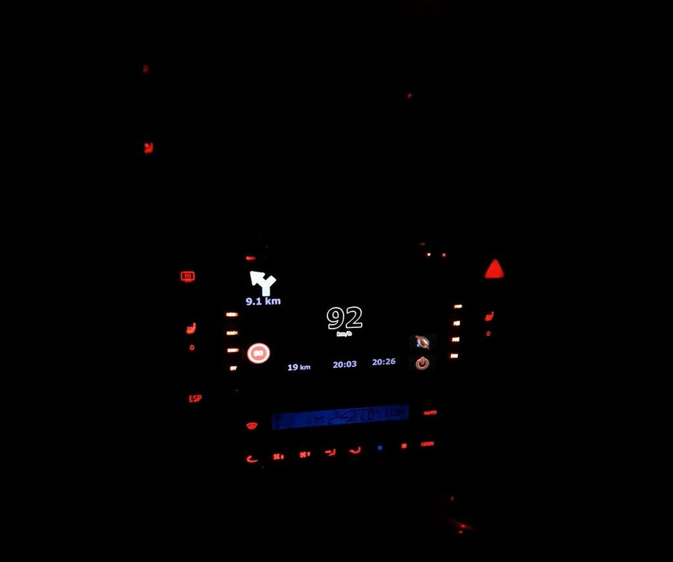

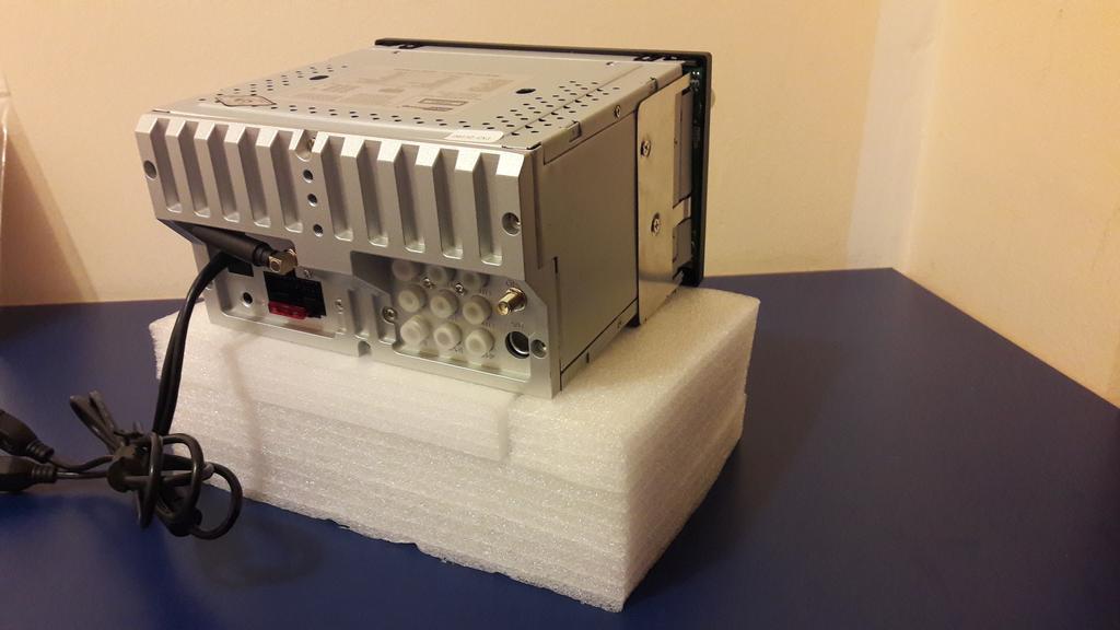

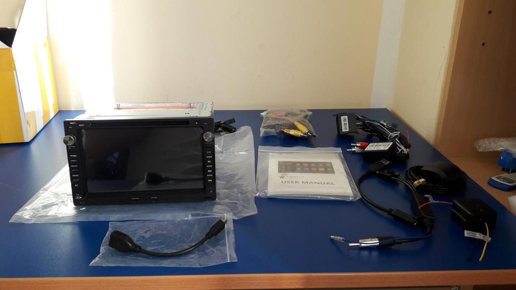

Пети пројекат ''Мултимедија Андроид''
- Заменио сам стару Мултимедију за ''Андроид'' Мултимедију  clap са којом сам за сада презадовољан, као што и само име каже ''Андрод'' нема шта ту више да причам јер сви имамо паметне телефоне па с тим у вези знате шта све нуди ова мултимедија. Поред бројних апликација само да додам да јој је фабричка навигација ''IGO'' с којом сам исто презадовољан јер је веома прецизна и има неке могућности типа нпр. Када је скретање удаљено лупам више од 1км онда на екрану уместо мапе приказује се само брзина којом се крећете. (види слике)
Ту је CANBUS  formidable који омогућава комуникацију Мултимедије са аутом пре свега функције на MFD волану (појчивање/смањивање и мењање радио станица) у вези уградње нема ту велике филозофије јер је типска за Пају па је све ишло џек на џек.  biggrin

Imaš li Full FIS tablu? Jesi li možda pokušao da povežeš multimediju sa FIS ekranom i da dobiješ pokazivanje radio stanica, itd. kao na fabričkom MFD, MCD?

Koliko ima inca ova multimedija

Ma znao sam da si garant nabavio i ksenon farove, ako ne i montirao ih.. Onda kad si poslao Kovacicu shemu, pomislih 'vidi ovog, garant je u pola posla pa vec ima sheme i sve potrebno..'  majstor1
A zaboravio sam koju si imao pre multimediju. Vrtim stare strane, medjutim dzabe, nema fotki...  angry2
Svakako android pruza vise opcija, jos ako ima dovoljno rama da sve klizi fino, onda nema bolje.
Jesi instalirao mozda onaj 'Torque Pro' ? Pa da vidis sve inside informacije.
+Jesi montirao ovaj android dok si jos imao stare zvucnike ili na nove ?
Bas me zanima razlika u kvalitetu zvuka.

Lično sam video multimediju i mogu vam reći da je ovo bila dobra kupovina, a zvuk mi je fantastičan.  :25
