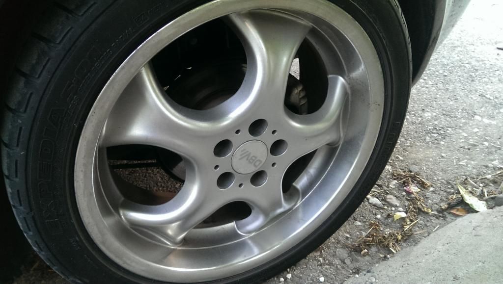

danas mi bilo malo dosadno pa sam resio felne da prepoliram,jer su bas matirale dosta boodala
evo slicke kakva je bila
a evo nakon poliranja :)
i jedna ja i golf, a sta cu kad ga mnogo volim biggrin lollol
« Poslednja izmena: Jul 01, 2014, 08:06:55 posle podne od strane pekar »
