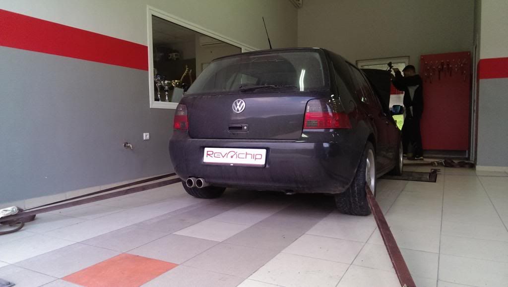

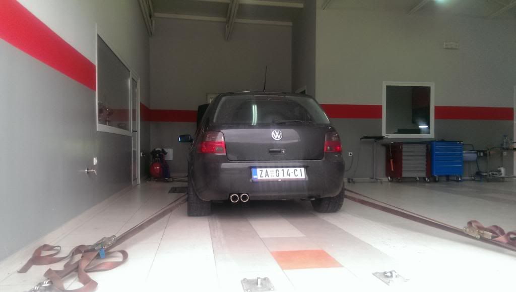

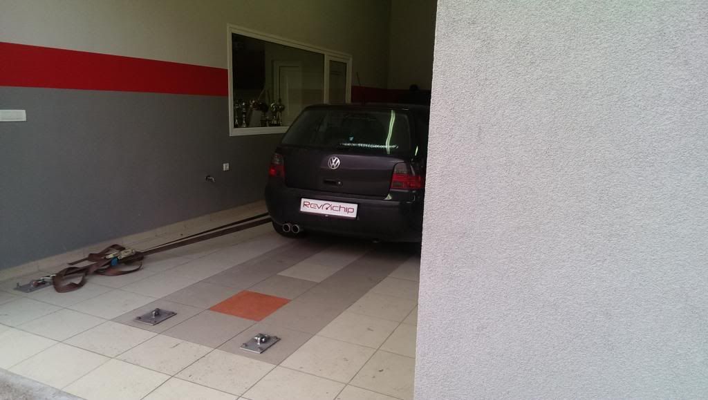

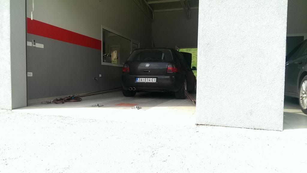

u pola dva nocas sam stigo kuci,tako da se izvinjavam svima na kasnjenju rezultata i utiscima auta i rada revochipa na njemu koji su  champ1
weletu i njegovoj porodici zelim lep i prijatan odmor na zlatiboru, da smo se dogovarali da se sretnemo u revochipu,mislim da ga nikad nebi tako tempirali :26
calasanu svaka cast na pokodak, iz prve je pogodio pritisak i snagu auta thumbup
pa da krenemo :)
posto jos nije stigo bio aparat iz italije koji je potreban kad se stavljaju jace dizne, a mom strpljenju je doso kraj (a poznat sam po strpljenju lollol) zvao sam saleta i na moje insistiranje vratio sam fabricke dizne i na njima je radjeno mapiranje, pa kasnije kada se zasitim rade ce se sa vecim diznama i jos po nekom sitnicom ;)
revochip i italijani koji rade mape za njih su opet i po ko zna koji put opravdali svoje znanje i rad kojim se bave tapsac i ovom prilikom zelim javno da se zahvalim saletu i ekipi revochipa na uradjenom poslu za koje utiske samog auta i voznje ne mogu opisati dozivljaj clap
da nebih opet ponavljao sta i kako se radi,ima u mojoj temi na prvom cipovanju detaljno opisano ;) na autu se radelo skoro celog dana,od 10,30h pa do nekih 19h. islo se sve postepeno,tako su italijani trazili,svako merenje pa slanje parametre nazad njima pa dorade i jos puno toga kako bi se iz njega izvuklo ono najbolje da bude,a pritom da sve bude bezbedno i bez ikakvih pretnji da ce se nesto razleteti ,samo na valjke je auto preso nekih 70km, i pritom da se usteluje pritisak turba koji ce kostatno i u obrtajima da bude na 1 bar. bez otpustanja pritiska, jer su ove turbine k03 i k03s poznate po tome, da je na kraju to rezultiralo rezultatom od 235ks i 380nm clap
a sami utisci kako auto ide ne mogu opisati,znam samo jednog momenta kad mi se ukazala prilika i kada sam ga stiso od trece, pa na dalje da su mi se jednog momenta noge odsekle i pritresle driving on je i pre sa 192ks iso ko lud,a sad je totalno lud driving od uzica do cacka je bila ogromna guzva na putu sto i svi znaju kada idu na moru i kada se morati brzo preticati i ubacivati kako se vozi, ja na sve to nigde ni jednog momenta nisam imao potrebu u brzim preticanjima pritisnuti papucicu gasa vise od pola da bi me izvuko,to je  samo pipkanje pedale gasa i on odlazi bukvalno, u bilo kojoj brzini bet potrebe stiskanja u obrtaje,brda,cesto brodica,valakonjsko brdo(pojedini clanovi znaju ta dva brda) sa 30% pritisnute papucice gasa i on izlice,bukvalno na uzbrdici kocim da se ne ubijem :)
mnogo su veliki utisci i odusevljnje na auto kako je uradjen i kako ide sa tom snagom da ne mogu sve opisati, sve u svemu,rezime ja vise nego zadovoljan dobijenim clap
