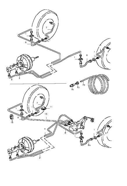

Stoji bas tu gde si rekao. Ispred zadnjeg levog tocka. E sad. Na tom mestu dolazi jedna cevka koja se gumenim crevom duzine par cm spaja sa cevkom od zadnjeg levog tocka. A za zadnji desni tocak cevka se racva ranije i ide desnom podsjtnom i na mostu se spaja isto sa gumenim crevom koje se dalje nastavlja sa cevkom od zadnjeg desnog tocka.

trebalo bi da su zadnji odvojeni od prednjih jer u slucaju pucanja cevi uvek jedni mogu da koce.
Nece da moze. Nema nikakvog odvajanja. Ako pukne cevka ili se desi kvar kojim bi se izazvalo gubljenje kocione tecnosti kocnice se gube na svim tockovima bez obzira na kojoj osovini je doslo do pucanja cevka i sl.
nisi u pravu drug, svaka boca za uk kociono ulje( ona sto stoji na glavnom kocionom) ima pregradu ili 2 komore, na jednoj su 1 prednji i jedan zadnji tocak, na drugoj drugi prednji i drugi zadnji tocak, tako da u slucaju pucanja nekog od creva uvek imas 2 tocka koji koce 1 prednji i jedan zadnji. doduse kocnica je tad skoro na patosu ali je ima do prvog servisa

Ivane proveri da li je uopste ista tu i radjeno,jer kako smo ranije na ovom forumu diskutovali neki modeli su imali fabricki,a neki ne.To mozes proveriti i u ETKI,i videces da passat sa dobosima precnika 180mm nije imao peti kocioni, a sa dobosima precnika 200 mm ga je imao.
Slicno je i sa golfovima,polovina ih nema fabricki i to su uglavnom stariji i slabiji modeli.Kod modela sa diskovima na zadnjoj osovini je obavezan.
Kada vec postoji fabricka varijanta golfa sa i bez regulatora,dok je ostatak kocionog sistema isti(precnik cilindara,velicina dobosa...) ne vidim zasto toliko dramite kada neko ko ima dobose izbaci taj famuozni regulator.
Ponavljam kod diskova,ili vecih dobosa(synchro) je druga prica i izbacivanje ne odlazi u obzir.
A sto se tice trenutka kocenja,u oba slucaja je istovremeno kocenje na obe osovine,s'tim da je sa regulatorom manja sila potiskivanja cilindra zbog redukovanog pritiska ulja u regulatoru,i sve to samo kada je auto prazan.Kada se optereti dovoljno nazad situacija je identicna kao i kada regulator ne postoji.
Vreme odziva i kociona sila dobosa i diska je razlicita,pa samim time izgleda kao da dolazi do kasnjenja.

Kod mene je kao na gornjoj polovini slike.

To je i mene zbunilo. Jer ako je imao onda bi trebalo da obe cevke idu na istu stranu i da se od mesta gde je bio cilindar racvaju na obe strane ka tockovima. A jel bi mogao da se stavi i koliko bi to bilo cimanje?

Sada kada sam malo bolje pogledao sliku donja polovina ti pokazuje kako su vodovi izvedeni kada postoji regulator. Od glavnog cilindra vod 2 ide u regulator a izlazi vod 9 i on ide na desni to?ak, za levi su vodovi 4 i 10. Ako je ovo

Sema jeste od pasata dvojke.
Za Ivana KS:
Moze da se stavi ali uz nabavku cilindra moras da promenis i komplet cevi,obe od glavnog kocionog do regulatora i jos druge dve od regulatora do zadnjih creva.Isto tako naknadnom ugradnjom ces dodatno smanjiti kocionu silu neopterecenog auta,i moze da se desi da bude previse niska zbog toga sto su kod tebe verovatno ove manje varijante dobosa.Znaci u prepravku onda ulaze i veci dobosi i sve sto ide uz njih a to dodatno poskupljuje ovaj zahvat.
Iskreno ne vidim zasto bi trosio vreme i novac na sve to,jer kad je dvadeset i kusur godina isao ovako,nek bude tako do kraja.
  • Poruke: 13938
Odg: Iskljucivanje petog cilindra
« Odgovor #56 poslato: Januar 22, 2010, 01:14:07 pre podne »
E vidis. Ja nisam znao da su kod mene dobosi od 180mm i da cilindar nisam imao. Mislio sam da je imao i da ga vratim. A da ga ja namestam stvarno jeste cimanje. U svakom slucaju ostaje ovako kako jeste. Hvala na pomoci. beer

Koja ti je verzija Etke? Koje godiste si uzeo za model u programu? Ja trazio za '85. i nema ove slike.

Slika je iz online kataloga vagcat.com,sto je ustvari redovno azurirana online ETKA.Godiste sam gledao bas '85-o.
