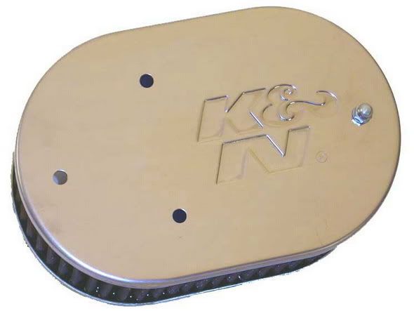

Na zvanicnom sajtu K&N filtera stoji da je ovo model filtera koji odgovara mom autu. Naime, interesuje me da li kod nas ima da se kupi ovakav K&N filter i koliko bi mogao da kosta?  Sta bi se njime dobilo?

http://i277.photobucket.com/albums/kk50/pe...08/DSC00319.jpg Pozdrav,ja sam pre par dana ubacio K&N pecurku,i za ovo kratko vreme mogu reci da se oseca da motor mnogo lakse dise. Evo ti broja od uvoznika K&N od koga sam ja uzeo,samo mu reci koji je auto u pitanju i sve ce ti objasniti i sto je dobro samo mu reci i posla ce ti slike mejlom kako koji filter izgleda za tvoj auto.PoozZ!

Ja danas stavio pecurku Yed, cisto da vidim kako ce se ponasati. Pa eto, zvuk je malo bolji, samo sto se sad cuje blow off ventil, sto mi se bas i ne svidja pretjerano. A to da lakse dise, pa i ne primjeti se.

moras od spolja do pecurke sprovesti crevom ili sta vec tebi odgovara hladan vazduh,da nebi od motora uzimala vruc vazduh,onda se da primetiti razlika,pogotovu kada je auto na radnoj temperaturi. Ja sam ispod spojlera napravio jedu cev sirokog precnika gde da uvlaci vazduh i sproveo je sve do ispod pecurke,to mogu masin bravari da ti urade od aluminijuma da ekstra izgleda.PoozZ!
