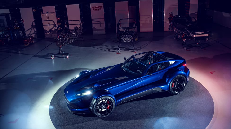

Što ne uporedi F40 sa baterijom?
Kompletan auto koliko i jedna baterija, 750 kg bruto, evo nešto što je slično.

Po cemu je brate ovo slicno sa Kinezom? Daj sad bez zeanja, ima li ovo cudo 5 sedista, gepek, je li udobno, kolika mu je duzina? Ima li krov uopste?
Ja sam ti stavio poredjenje sa RS6 koji ima istu duzinu i slicnu funkciju. Ti hoces da uporedis Kineza sa trkackim autom koji je prilagodjen tako da moze jedva da se registruje. Koliko kg ima Nissan GTR, definicija sportskog automobila? 1700. Tesla Roadster je imao 1300kg jos 2008. god.

Sa BATERIJOM Madisone, poredim sa baterijom od 700 kg! Sve ovo što vidiš od auta ima istu masu kao i baterija na bilo kom EV vozilu, Audi, kinez nebitno.
O tome ti pričam, a ti zabedio "Alo zemljace bree ...PA GDE TI JE MASA ..."  lollol lollol
