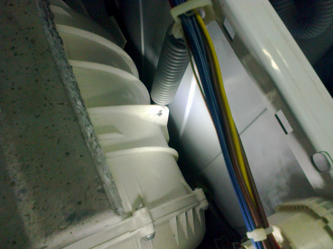

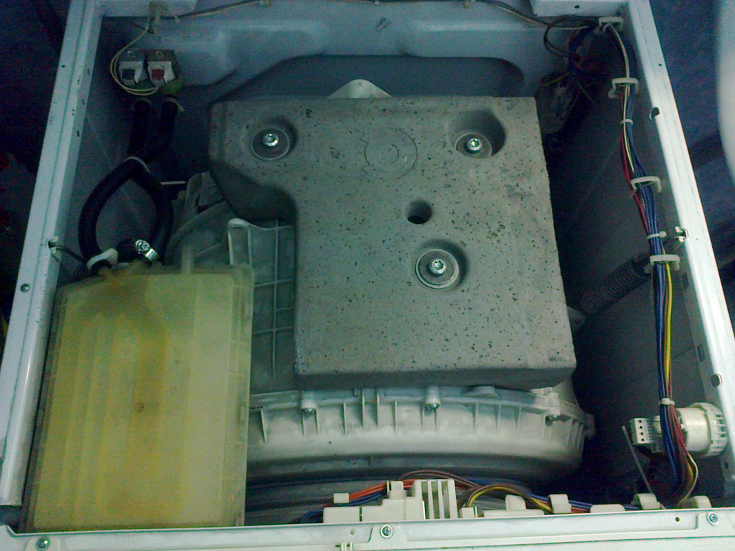

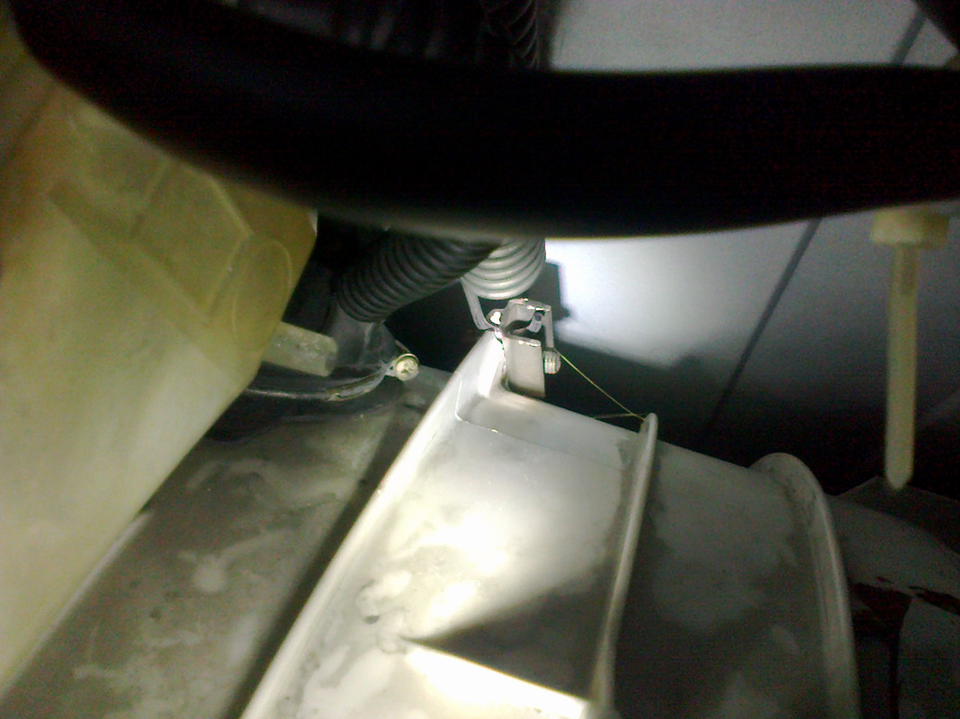

Kako je prošlo 5 godina od dana kupovine, tako je odma crkao programator  angry2 ... Cena sitnica, 100 evrova. A nova mašina plaćena 200 evrova  :65 ...
Turim penezi u džep i odem da ga kupim.
Pitam jel ima neka garancija na proizvod obzirom na cenu koštanja a oni kažu IMA. Al je uslov da ga oni ugrade što naplaćuju 30 evrova.
Zašta bre, 30 evrova ... za skidanje 3 buksne  majstor1 ....
...  :84 ... Ja sam gori od onih što plaču kad treba da plate dijagnostiku nego se foliram sa jugom  lollol ....
Zamenim programator i evo ga taj zamenski šljaka do danas bolje i duže nego onaj iz 1, ugradnje.
Nije prošlo ni godinu dana od zamene programatora kad u toku jedne centrifuge zalupa nešto gore i jače od NATO bombardovanja.
Oće da sruši kuću rodjaci, samo bije po onim podnim pločicama ali ja smiren u totalu. Postavio čika travi dijagnozu na keca.
Izvadim veš a onda ga otresem ručno. Sva sreća bila ona završna centrifuga  clap ...
Skinem gornji poklopac, za one koji nisu znali kako izgleda unutrašnjost evo prilike da se informišu.
Vidim ja riknuo plivajući, motor pravi muški turbak od 1000 obrtaja pa je vibracije prenosio preko PK kaiša na gewinde a onda je puklo gde je najtanje bilo.
Desni koš i opruge ko nove  clap ... Snimite tu malu rupicu gde je provučen pfeder, možda 5 mm ...
Na levoj strani krater, vremenom je kraj federa napravio rupu da mežeš prst da provučeš a onda je sebi napravio put kao da je nožem isečeno i izleteo napolje a bubanj udarao u patos.
Kad to videsmo odma nasta kuknjava ko na sarani, joooj riknula buranija  :+ ... ...  :84 oni matori znaju da je to finta iz sivog doma  ;) ...
Kad je čika travi bio malji deca imao je u osnovnoj školi jedan predmet  koji se zvao OTO ... opštetehničko obrazovanje rodjaci moji  big_boss ...
Tu se učilo ŠTA KAKO KOLIKO, koji je zvezdasti a koji ravni šrafciger  big_boss ... Ja imao čistu peticu  :84 ...
Gledam ja u onu oprugu i razmišljam, a onda  majstor1 ...
Da skratim palamudjenje  batine ... uzmem jedan mašinski šraf za ključ 13 a on ko da je stvoren za rešenje mog problema  clap ... onda napravim nosač od onog čeličnog nosača kojim se steže grejač na bojleru i navučem ga na onu 13ticu ali sam pre toga probušio rupicu gde sam navukao pfedera a onda sve to stegao kontra maticama. Bravo za ja  bicedobro ...
Malo je tu radila bušilica i bruja za sečenje ali čika travi je iz one generacije u kojoj su svi maštali da budu vrsni bravari kao što nam je bio drug TITO  :25 ...
Na kraju je to ispalo ovako i evo šljaka već nekih 7 godina bez problema  :83 ...
