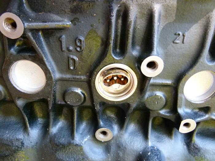

  • Poruke: 2147
Odg: Električni Grejač Bloka Motora Golf mk1
« Odgovor #4 poslato: Decembar 18, 2017, 10:07:29 posle podne »
Imaš grejače bloka kao na slici 220V i idu umesto fabričkog čepa.
« Odgovor #6 poslato: Decembar 18, 2017, 11:12:40 posle podne »
Ovaj gore sa oglasa sam ugradio u golfa 2 dizel. Napred kod uljnog filtera na veznom limu postavio. Crevo sto ide na metalnu cev ugradio T racvu i crevo sto sa glave motora ide na grejac kabine isto T racvu. Ukljucis u struju popijes kafu i palis kao posred leta. A grejanje imas odmah kao da si ga vozio tih 20 min. Ugradio sam i u opel zvfiru 2.0d morala je dodatna pumpa. Inace ovaj grejac sa oglasa ima i termostat koji kontrolise da nedodje do pregrevanja.
Ovaj u bloku motora mora da se trazi orginalni i nema brzinu i snagu zagrevanja kao ovaj sa oglasa.
« Odgovor #8 poslato: Decembar 18, 2017, 11:42:30 posle podne »
Postoji otvor ali je tesko izvaditi cep.
Laksa ti je ova druga varijanta.
