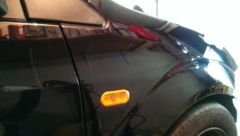

najbolje da odes kod nekog ko se profesionalno bavi poliranjem da ti to sredi ukoliko moze sobzirom da je kisela voda,zna to da  nagrize lak i ostane fleka kao i od ptice govno sto nagrize lak.
a mene ovih dana poterala sve neka katastrofa zguljena auta boodala,evo slike danas krenuo da ga radim  lost006
jedna polovina uradjena,samo finis ostao da se uradi, a druga nije
« Poslednja izmena: Januar 25, 2019, 08:00:29 posle podne od strane Pekar »

Da li je moguce da ovo mozes izvuci. Svaka cast doktore  :46

Pekar, da li slajfas papirima finim ista? il direktno gruba pasta?

samo pastama, ali takodje i veoma je bitno izbor podloge za odredjeni lak i dubina reza laka tom podlogom, tj. pronaci pravu podlogu i sam nacin rada na laku...

kad kazes podloga, da li mislis na spuzvu za poliranje?

da da, spuzva ili sundjeri za poliranje...
