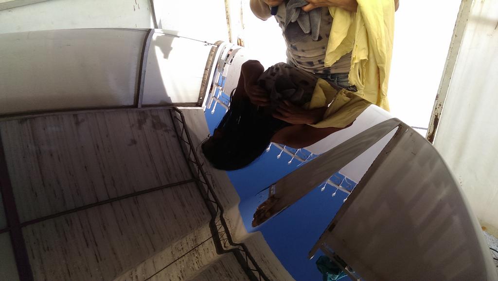

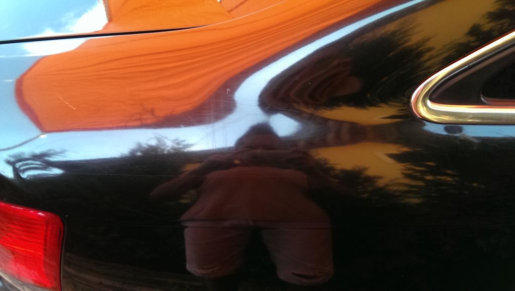

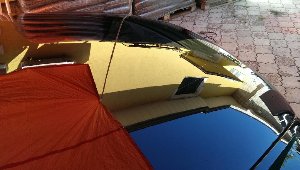

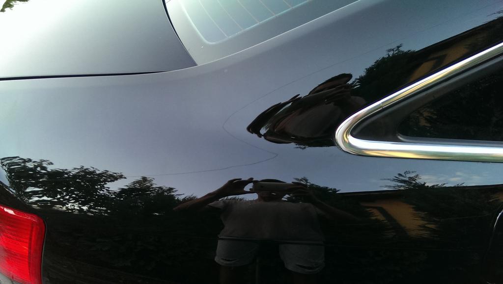

evo da postavim neki moj rad sto radim u sslobodno vreme,  poliranje auta, mada u zadnje vreme toliko me napinju za poliranje da vise i ne mam slobodnog vremena,iz pekare na poliranje pa u pekari,slabo spavanje slabija ishrana i odmah pad imuniteta i sinoc me zakuca angina i temperatura boodala taman da odmorim malo :) sto se tice poliranja par slika sto cu postaviti radjeno je samo pastama bez pipanja smirgle na autu

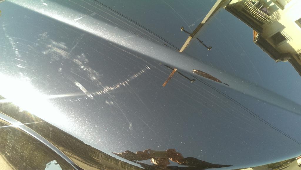

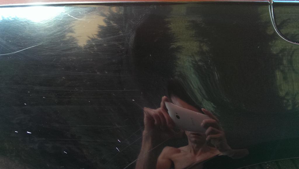

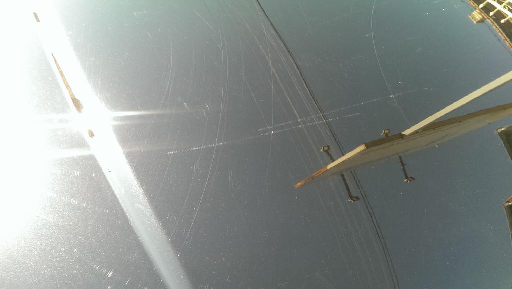

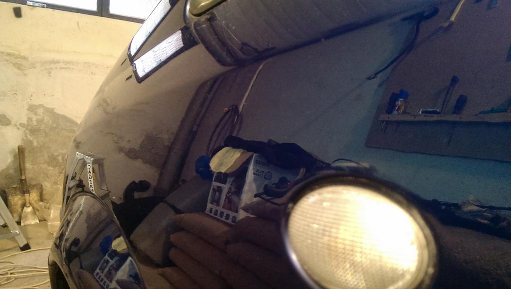

audi A6, 2 dana posla. macka slajfovala po haubi,ker koga ima naravno na krilu slajfuje ne bi li uhvatio macku bonk ceo zagreban na sve strane,  dve ruke poliranja i carnauba vosak na kraju
pre
posle
evo i videa zavrsenog auta

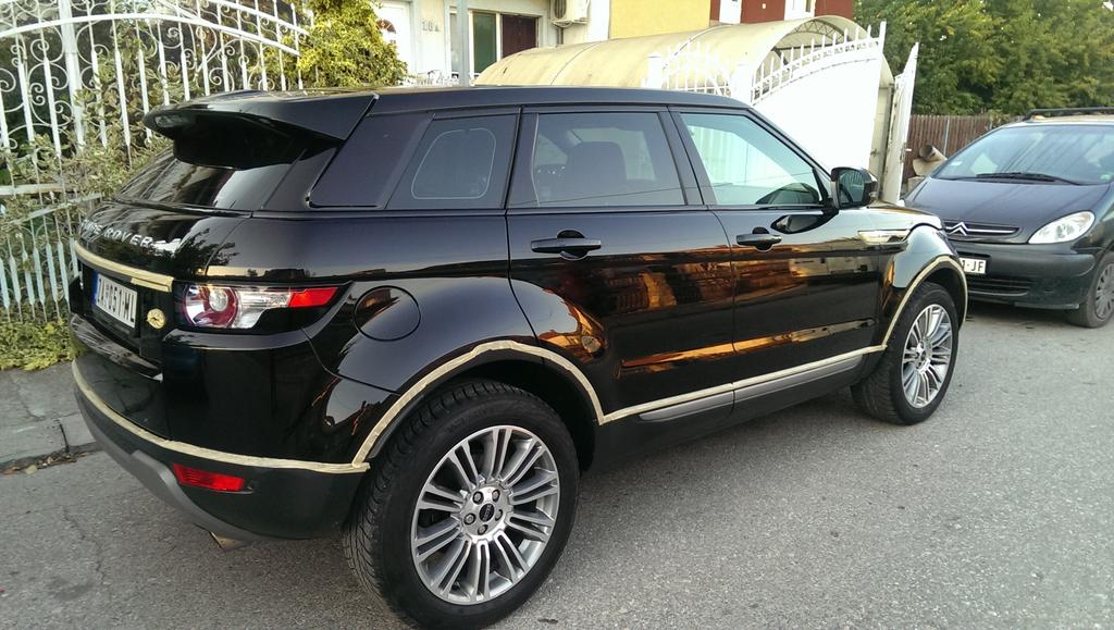

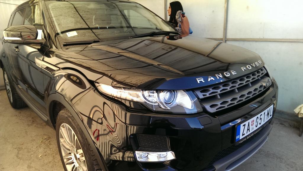

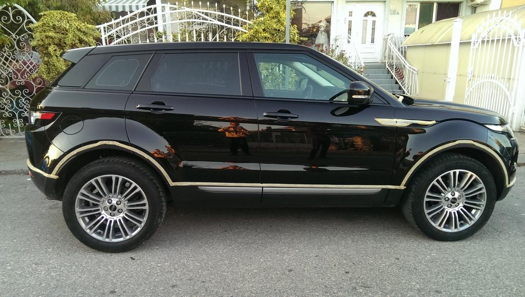

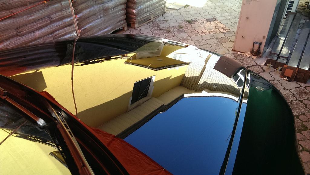

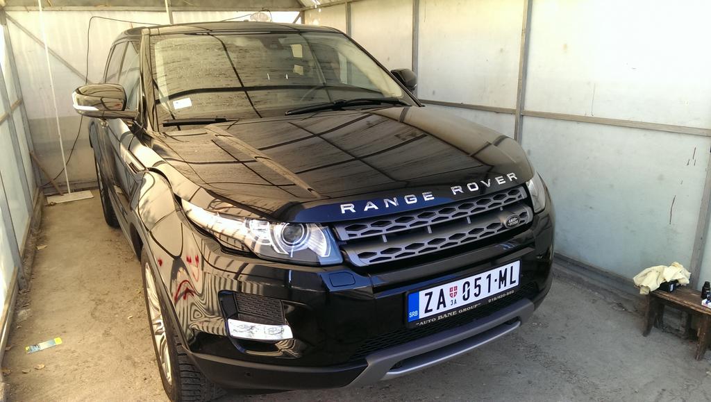

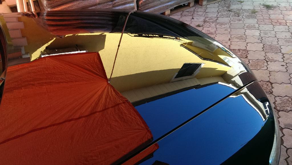

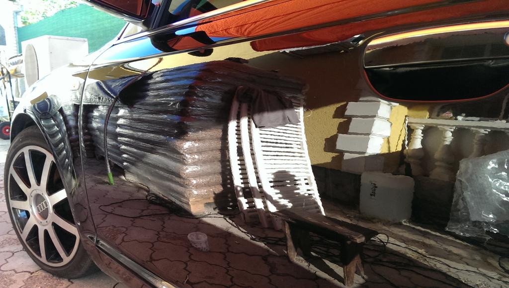

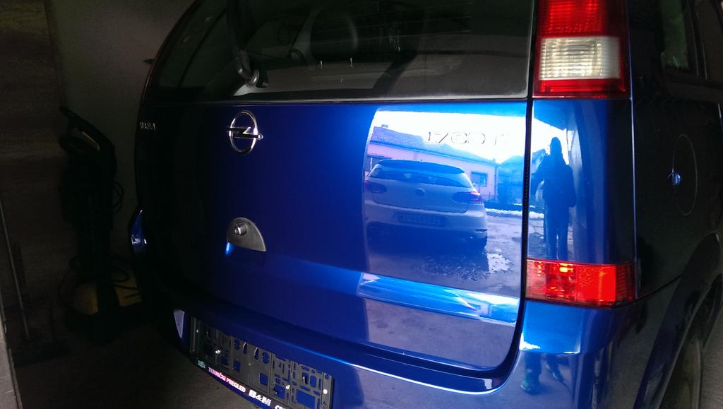

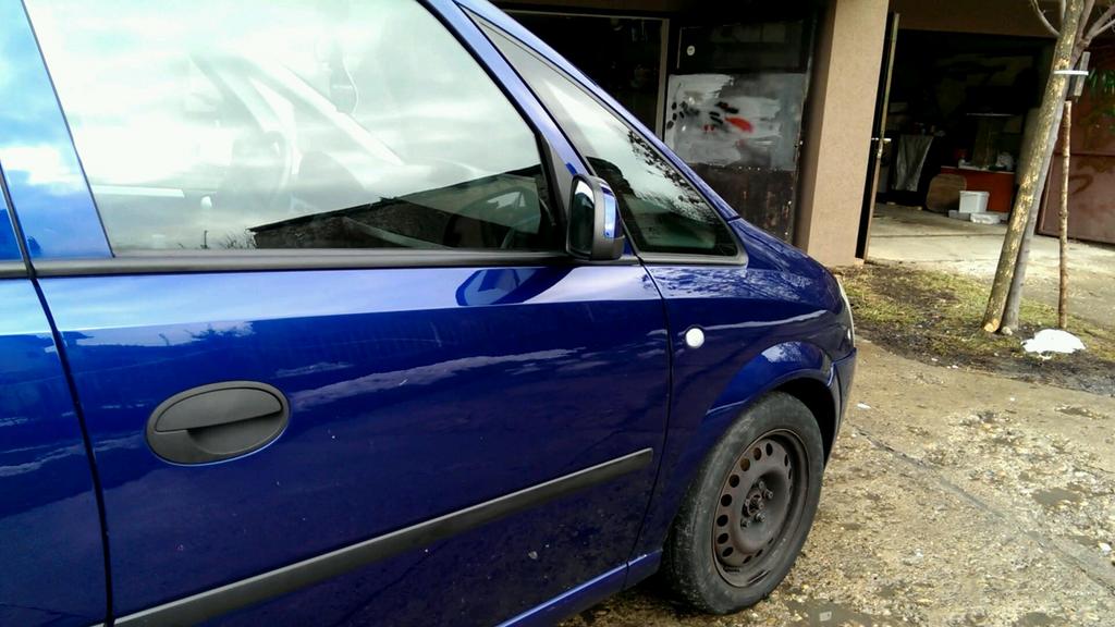

range rover,  3 dana posla, takodje samo pastama bez pipanja smirgle.+ keramicka zastita na bazi nano tehnologije. auto ima toliko mek i zajeban lak za rad da je to cudo,onda neko sa polirkom misli da je odmah veliki majstor i sobzirom da je ranije poliran pre nego sto ga uzeo sadasnji vlasnik, lak je toliko bio upaljen,unakazen a hologrami 100% auta,bukvalno u svakom smislu reci auto je na dnevnoj svetlosti bio od holograma sive boje a ne crn boodala i uz sve to u perionici na pranje mu ceo auto ogrebu na sve strane, gazda umalo ih nije popalio boodala
pre
posle

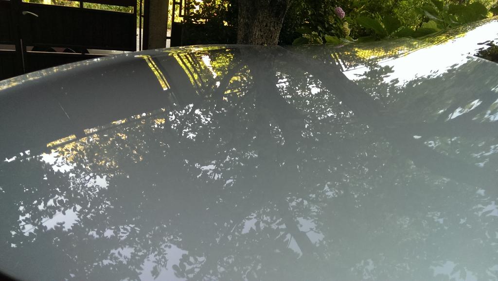

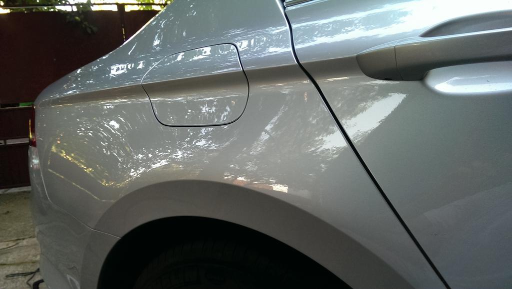

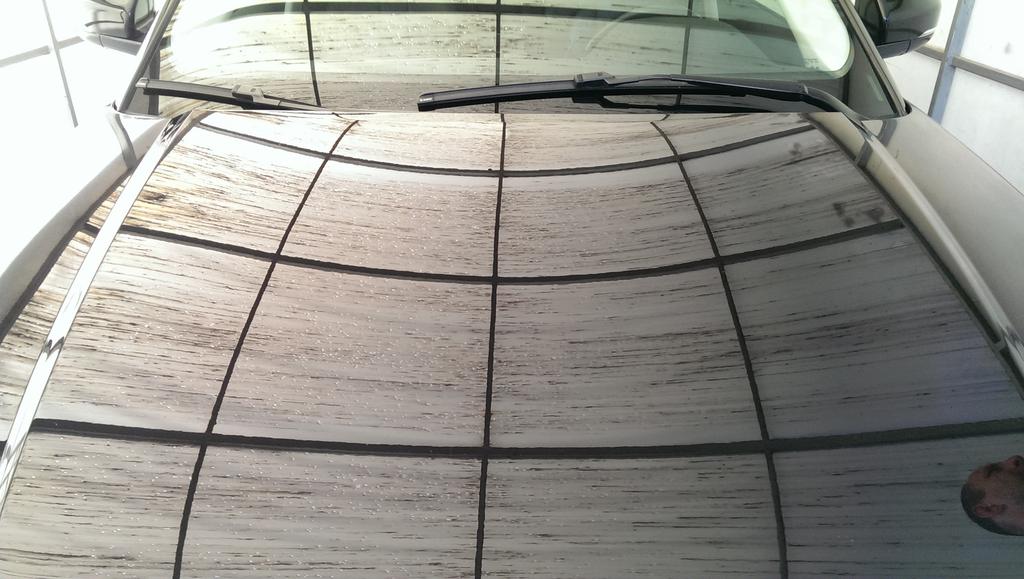

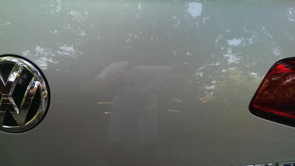

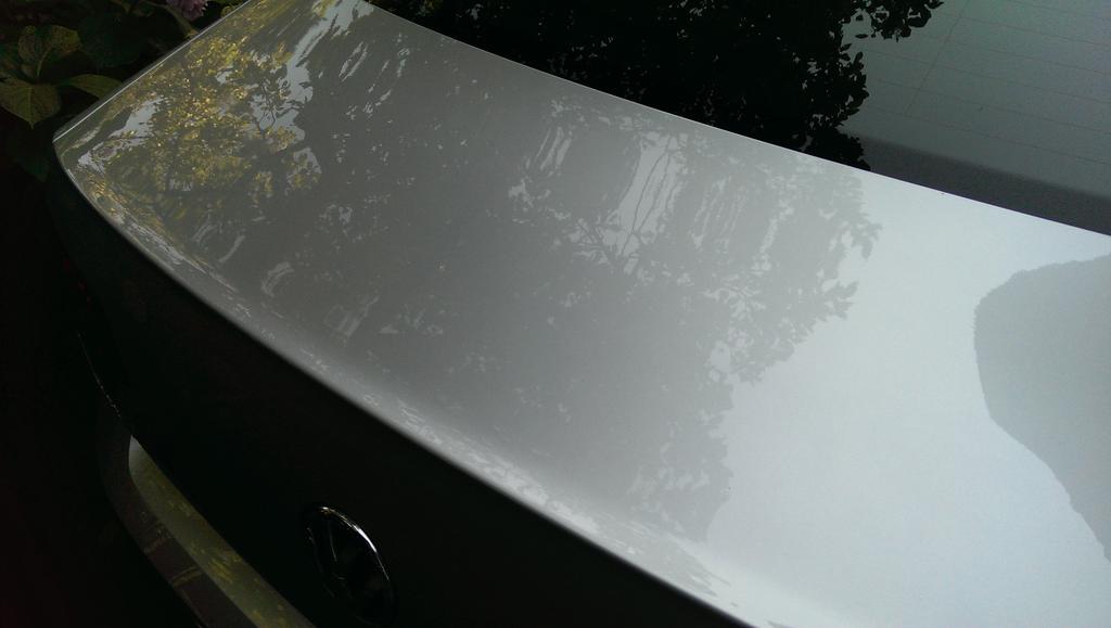

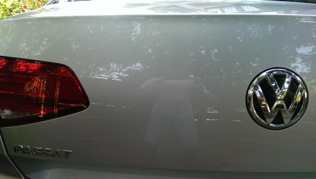

pasat B8 godinu dana star, pojavile se neke fleke boje rdje u garanciji je i ne prihvataju garanciju za te fleke,kazu usled vremenskih prilika je to i kiselih kisa, a za auto godinu dana star lak je mnogo mutan a samo 20.000km preso
pre
posle
ima jos radova,ali mrzime sad sve postavljati... ovi mi najinteresatniji biggrin

Bravo majstore, svaka cast !!!

Au pekare bome ti to trljas posteno, svaka cast, odlicno odradjeno
Odg: Pranje, poliranje, wax....
« Odgovor #243 poslato: Oktobar 09, 2018, 03:55:05 posle podne »
Sija ko masan burek  :58

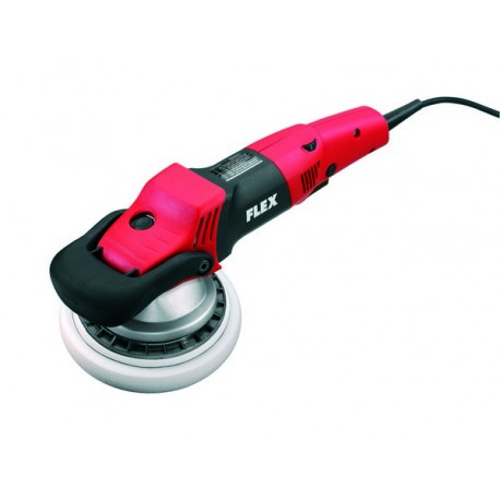

moze procedura,samo sto bi morao pisati dve stranice biggrin mogu nesto u kratkim crtama reci za one koji prvi put hoce polirati, na prvom mestu ima vise tvrdoce lakova  kod razlicitih marki automobila, za najtvrdji lak najbolje je radeti sa rotacionom masinom kako bi uspeo razbiti lak za poliranje, kod mekih lakova je najbolja ekscentricna masina, mnogo manji rizik za spaljivanje laka i pravljenja holograma, dosta tvrde lakove imaju audi i vw dok opel,bmw imaju srednje tvrdoce i mnogo dobri za rad, a rangrover najmeksi lak i dosta zajeban za rad, ukoliko radis sa rotacionom masinom,ona je u pravim rukama mama za rad i daje besprekorne rezultate a isto tako je u losim rukama katastrofa za lak, najbitnije za rad kod rotacione ne prelaziti brzinu poliranja vecu od 1800 obrtaja u minutu i ne vrsiti pritisak na podlogu tokom poliranja sem u nekim situacijama gde je lak dosta ostecen, tokom poliranja treba kostatno kontrolisati temperaturu laka koja ne sme preci za vreme rada temperaturu vecu od 65C kako nebi doslo do spaljivanje laka.
sa ekscentricnom polirkom je mnogo lakse za rad po pitanju brige za spaljivanje laka, tu nema opasnosti o usijanju laka jer sama masina tokom rada rasipa toplotu tako da sa njom nema greske i najbolja je za pocetnike, ali ima manu kod tvrdjih lakova ne moze bog zna sta uradeti, jednostavno ne pipa ga, tu se onda ide prvo rotacionom masinom da se razbije lak  pa posle ide ekscentricna...
ako sam nesto zaboravio napisati a sigurno jesam, ili te nesto konkretno zanima ti reci ;)
ko prvi put hvata polirku u ruke, najbolje je na otpadu kupiti haubu u crnoj boji, zasto bas u crnoj? zato sto je ona najgora za poliranje i na crnoj boji se svaki nedostatak vidi, i na njoj se uciti poliranja i da pronadjes svoj stil kako najbolje izgleda i na kraju najbolji rezultat...
