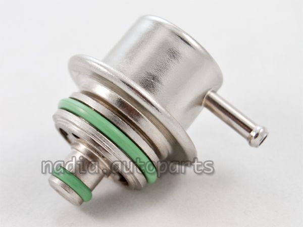

regulator pritiska goriva 4 bara
brate, slobodno ovo vrati ako si na vrijeme, il ga prodaj nekom kome treba za vr6... nista neces dobiti sa time, prebogata ce ti biti smjesa , cak se moze desiti da ti teze pali auto, sto je bio slucaj kod mene duze vrijeme dok nisam ukapirao, vratio fabricki regulator i auto sasvim normalno radio, pa i bolje isao...
poslusaj me!
ovo ostalo maximalno podrzavam, cak sam imao isti izduv :) vidjeces kako ce gti da se preporodi sa tim :)
mods - more than you!
« Odgovor #606 poslato: Februar 12, 2013, 10:18:05 pre podne »

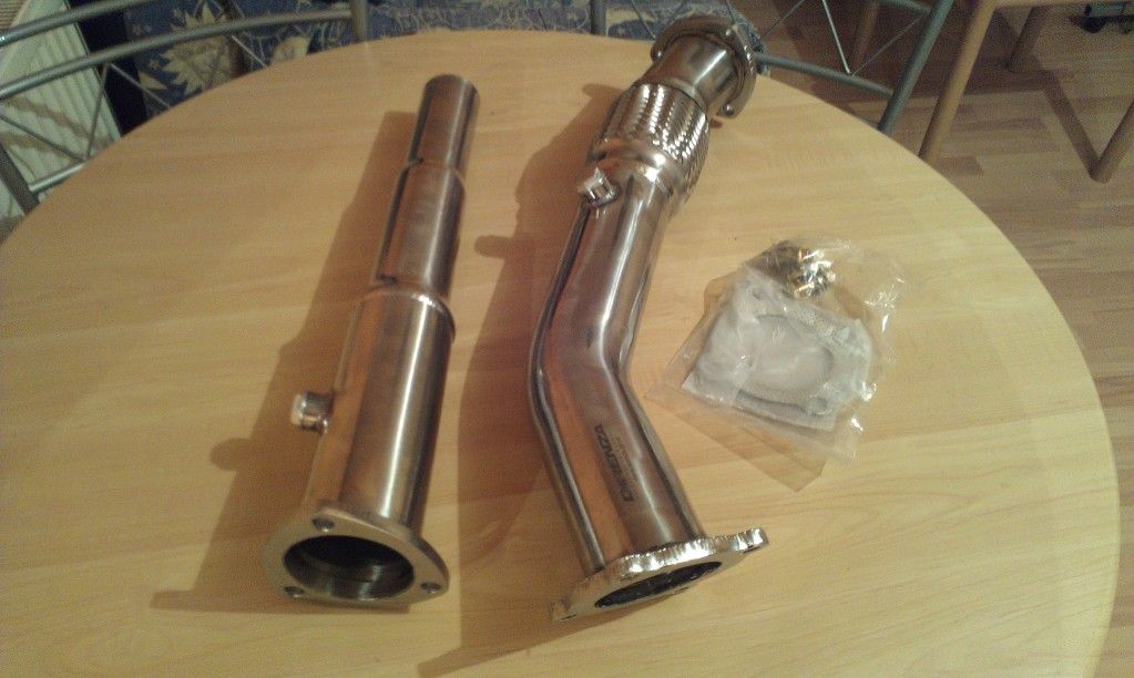

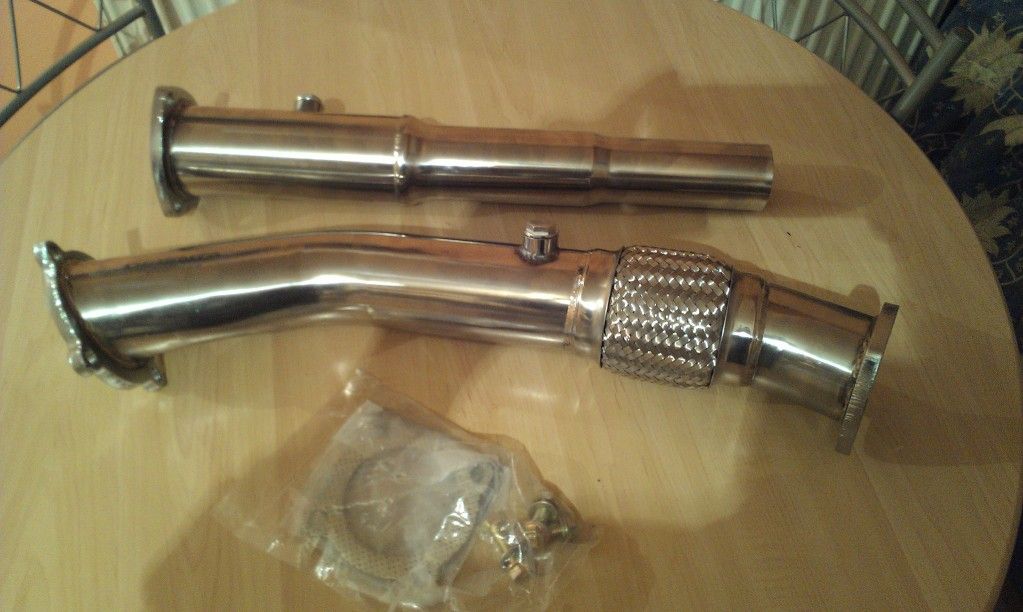

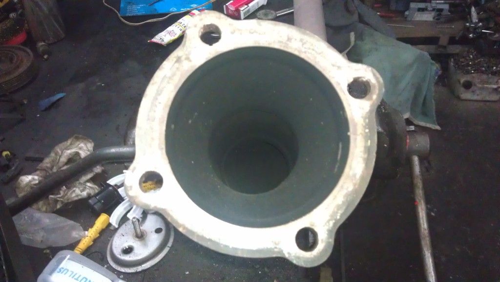

Sad vidim slike downpipe-a. Extra izgleda, steta ga montirati ovako novog :)
« Odgovor #607 poslato: Februar 12, 2013, 12:44:33 posle podne »
downpipe uzivo mnogo dobro izgleda,76mm ko cunak je za sporet lollol
poslusaj me!
jbg. vec je narucen, ja sam ga planirao staviti tek kad izmenjam sve ovo sto sam naveo i odmah pravo na mapiranje, posto jurim i jace dizne od fiat coupe 2.0 turbo one su 350cc ali ne nosi svaki  te dizne vec samo ove Bosch sa ovim serijskim brojem 0280150450 i plave boje su,a moje su 260cc. mada za ove dizne od fiata i pise da moze regulator od 3 bara, sad posto je vec kupljen od 4 bara kad bude iso na mapiranje probacemo sa jednim i drugim regulatorom na valjcima pa ostaje onaj skojim je najbolje, hvala ti bratac u svakom slucaju na info  beer

a sto se tice vecih dizni, na k03s nema potrebe... iz nje ces maximum izvuci sa mapiranjem, tim izduvima, i na usis... ubrizgavanje goriva ne moras da diras, al naravno probaj, mozda ce biti drugacije nego meni al cisto sumnjam

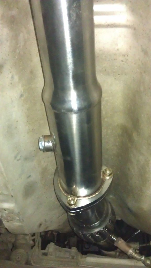

danas montiran DOWNPIPE
evo prvo slike fabrickog DOWNPIPE-a malecak ko vodovodna cev lollol
a razlika je bas mala u odnosu na ovaj biggrin
