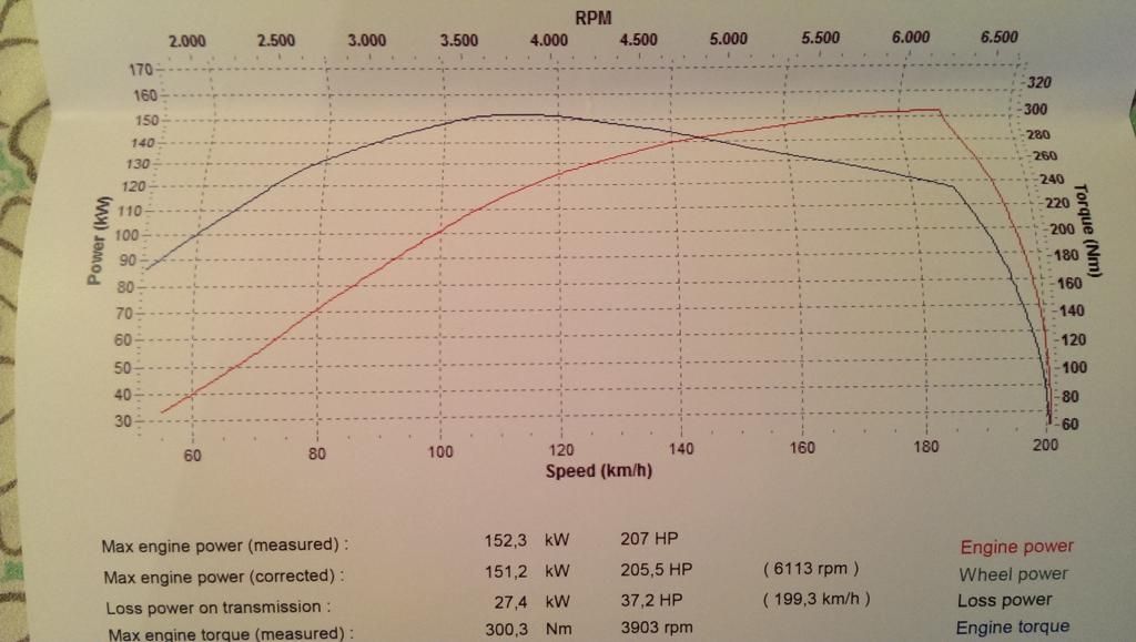

ma ja te dijagrame kupujem na trafiku lollol
nego maks, kazi mi samo,jer su valjci u smederevu, valjda se zove boba motosport,u mednes u bugarsku,za grcku necu da te pitam, da li su im valjci tacni? po tvojoj proceni sta mislis i u SM :26

Za ove ostale stvarno ne znam niti mogu da tvrdim.Probao sam 2 auta sto je srdjan radio i rekao bih da su tacni.
 ova merenja sto su kruska i sumi radili cim se stari slaze sa tim onda su  valjda relevantni jer je on pakovao te motore pa na osnovu mnogo spakovanih motora moze da zna jel to to.

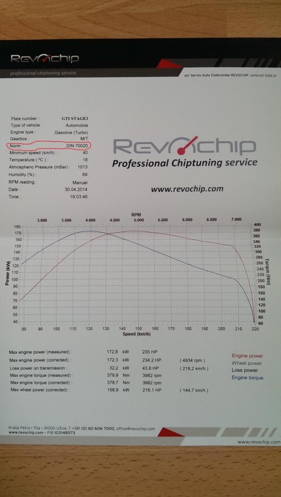

Odg: 4 2 1 izduvna grana
« Odgovor #231 poslato: Decembar 22, 2014, 05:21:54 posle podne »
to me zanima  ;)
e sad ja ono sto znam, generalno moze na valjke da se namesti da laziraju,ali to se odmah moze i znati kada samo pogledas onaj koficijenat koji se zove DIN. zna se koji din mora biti pa nebitno da li je turbo ili atmosferac,i po njemu se vidi da li su valjci nastelovani da laziraju snagu, ako me razumes sta hocu reci znaces o kom DIN-u se radi, tj. njegov koficijenat koji mora biti  za valjke kada se meri snaga,a on je isti u celom svetu ;)
Din nije"kofecijenat"  nego oznaka nemackog standarda, Deutsches Institut für Normung, gledao si mozda na vestima kad kazu ISO 9001 i slicno, na nasim prozvodima JUS. Dati proizvod u ovom slucaju masina zadovoljava zadati standard te zemlje gde je napravljena.
A ti "koeficijenati" o kojima ti pricas su gubitci u prenosu kod menjaca sa ravnim, kosim zubima.
« Odgovor #237 poslato: Decembar 22, 2014, 09:17:30 posle podne »
ok. ja sam ga u brzini skarabudzio biggrin mene kao potrosaca je zanimalo da li moze i kako,da se lazira na valjke, kontaktirao sam njih troje da li ja mogu kao potrosac i kako da vidim ako su valjci namesteni,i svi su mi rekli isto da samo taj din se gleda koji mora biti 70020 ukoliko ne stoji taj broj na mestu din-a,valjci lazu,evo ga dole u diagramu zaokruzen, a gubitak snage na kose zube i ostalo, to vec ne znam i ne zelim da zalazim po tome, obicno u dijagramu pise gubitak snage itd. to je vec za strucnije koji prave auta za trke i svaki konj se juri :46

bez ljutnje meni su kilovati na ovom dijagramu nemoguci
