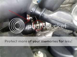

Imam problrm sa turbinom jer crevo koje ulazi u turbinu iz filtera za vazduh dosta ulji...majstor kaze da je to od metalne cevcice koju sam oznacio na slici...iskreno receno ne znam cemu sluzi.....da li moze na njemu da pusta ulje i da li moze da se resi na neki drugi nacin ili mora da radi servis uzice.

Koliko mogu da vidim ta cevcica ti je od vest gejta za rasterecivanje turbine - tuda vazduh ide,ako je tu dunuo ulje ona servis .Kakva li ti je tek usisna grana?!

Mislis da je usisno crevo spolja masno ili iznutra? Operi taj deo pa prati dali pusta na tu cevcicu mada neverujem.

Crevo je spolja masno...i siguran sam da je na onom delu sto sam oznacio.....motor je presao 210000 i nista nije radjeno na njemu......da li moze samo ventil da se zameni ili je uzrok curenja ulja nesto drugo motor ili turbina......Odakle moze da se javi tu ulje ako je to crevo za vazduh..

Nevidim dobro na slici imaju li bakarne podloske ispod te cevcice?

Ima dve bakarne sajbne.
Juce sam ga malo przio i nije bilo ulja...nije mi jasno sta se desava, kao u zoni sumraka.
Kosta stari je dugo trosio polusintetiku Mobil turbo disel e sad neki majstor ga nagovorio da predje na mineralno i to texaco 15/40 505.00..kao motor ti gori ulje zasto bacas pare ovo je gusce, bolje je.
Mislim da to nema mnogo uticaja, mislim da mu je motor pri kraju jer kada izvucem sipku za ulje prilicno duva.
Odlucio je da radi generalnu i da remontuje turbinu.
