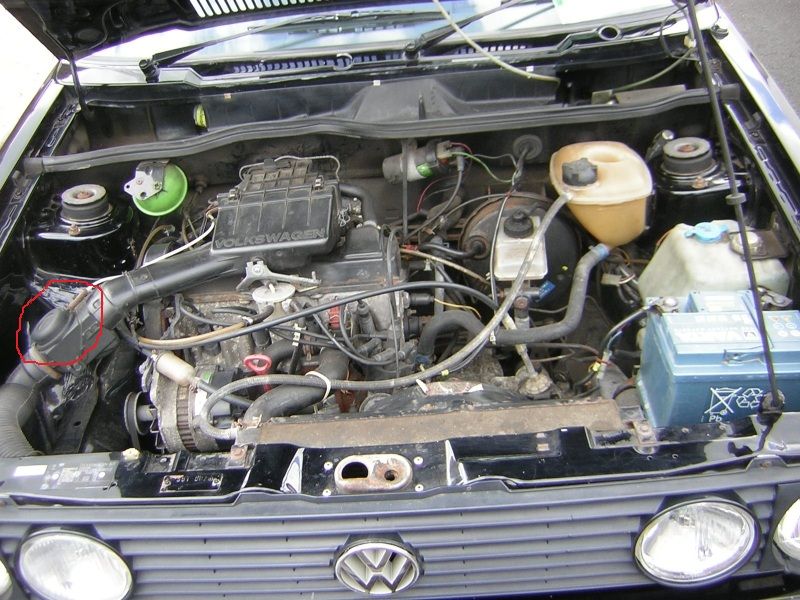

Odg: Ne pali na benzin,na plin se gusi pomagajte. . .HITNO
« Odgovor #8 poslato: Septembar 09, 2012, 01:44:12 pre podne »
Na monopointu taj vakuum je ovde:
« Odgovor #9 poslato: Septembar 09, 2012, 01:46:09 pre podne »
Hvala na tako brzim odgovorima,nadam se da je neka sitnica i da ce sve biti ok,probam sutra to crevo,pa javljam sta je bilo u pitanju.
