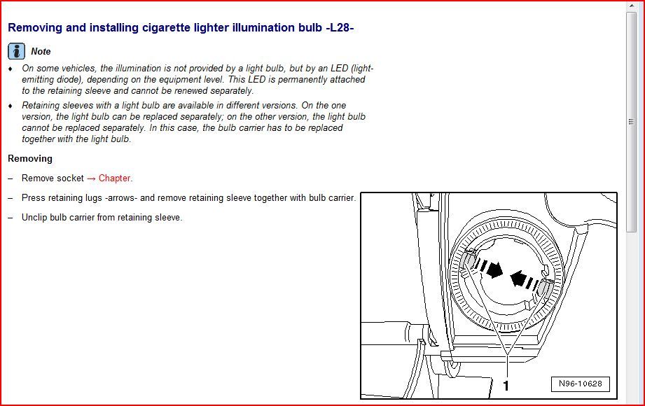

Ovako, od pre par dana sam postao ponosni vlasnik VW Golf 5 1.9 tdi, i zanima me da li je neko nekad menjao sijalicu koja osvetljuje pikslu i upaljac, primetio sam da mi ne radi i uzasno me zivcira, a proverio sam, upaljač mi radi najnormalnije (mislim greje, ali ne sija), nesto sam čačkao sam kao da pokusam medjutim, odustao sam, pa reko da pitam, da potražim profesionalnu pomoć... hvala svima unapred... Pozz...

Jeste, na istom je mestu, proverio sam, nije osigurač, svi osigurači su ok, predpostavljam da je do same sijalice, e sad da li neko zna kako je najlakse skinuti tu staru i staviti novu... ;)

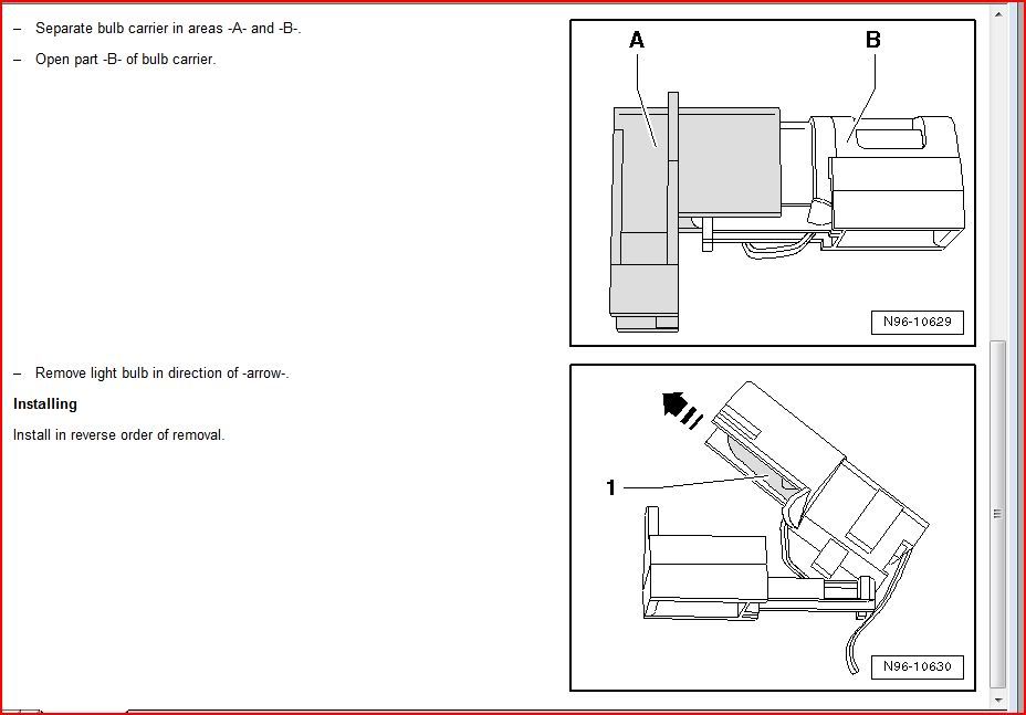

jao hvala puno druže... pokušaću sutra preko dana... hvala još jednom...
a i za ovaj link za ipod , mnogo dobra stvar, i korisna... kad bi to mogao da izvedem... bilo bi super...
 ;) hvala još jednom, pokušavam sutra pa javljam šta sam uradio.  biggrin

da da, video sam, pročitao sam je celu ali mi nije nešto pomogla, pošto mi deluje da je skroz drugačiji princip pristupa toj sijalici, ja sam skidao one prazne poklopčiće pored prekidača od ESP-a i vidim ja gde je upaljač i sijalica, ali nema teorije da joj pridjem, mogu samo da je pipnem, i to da prste izlomim dok to uradim, tako da mislim da je možda jedno rešenje da pokušam po uputstvima iz predhodnog posta. hvala, pozdrav...  clap

joj hvala puno svima, uspeo sam, najvise uz pomoc igora... hvala jos jednom...
p.s. kad sam zamio sijalicu u piksli i upaljacu, proparile su mi i sijalice od pozicije, kratkih svetala, maglenki, ono za pojacavanje svetla u kabini i podesavanje visine farova, kao i ESP, sad sve sija, tako da je verovatno sijalica u piksli i upaljacu pravila problem...
