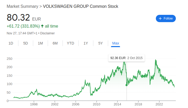

Trenutna vrednost akcija je niza nakon problema sa softverom 2015. Predpostavlja se da je problem cena energenata
