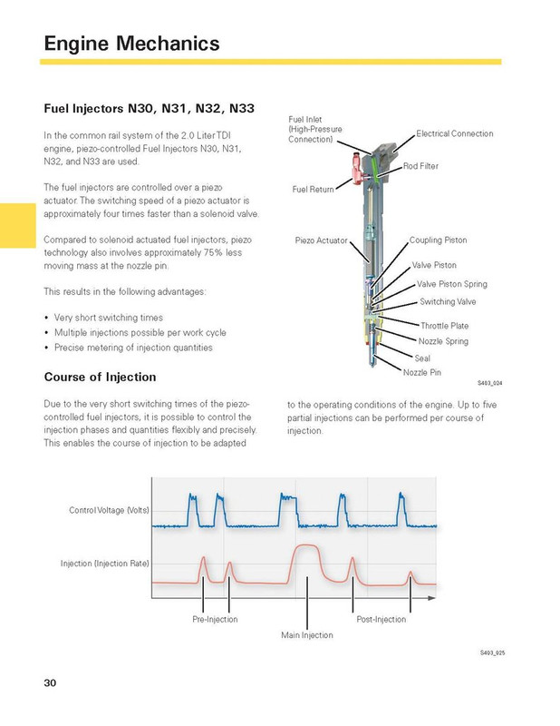

Pa ovaj moderni koji ima šesnajes ciklusa pred i post brizganja zbog ekologije, a može da se poredi sa jednostepenom diznom sa federom.

Mene najviše zanima taj naknadni katalizator, šta je stavljeno. Ali ovi noviji imaju DPF, pa Oxidation catalytic converter, pa Nitrogen oxide catalytic converter, pa onda Sulfur catalytic converter... Pa EGR visokog i niskog pritiska, pa hlađenje EGR-a... trista ku.aca efekat isti.
« Odgovor #25238 poslato: Novembar 21, 2024, 03:33:54 posle podne »
Jbg brate, kolike su dizne na mecki, a kolike na novijim dizelima koji iz 2.0 izvlace 150-200 konja? Idealni odnos goriva i vazduha je isti kao pre 40 godina.
