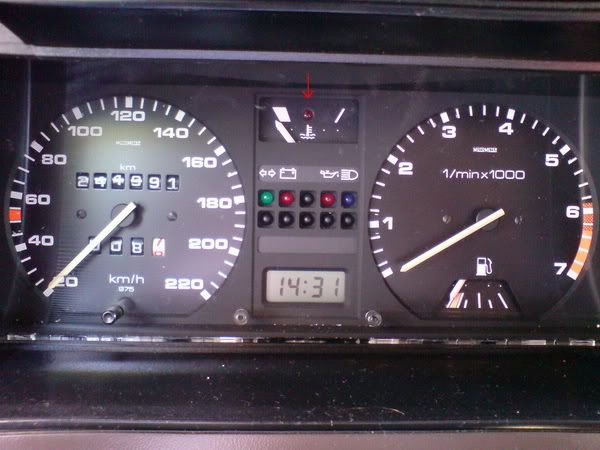

Evo ovako...pricha kaze sledece:
Kad se da kontakt,pochinje da blinka lampica na kontrolnoj tabli...to traje nekih 3-4 sekunde i onda prestaje.. To je normalno i tako treba...
E sad!
Kod mene , ta lampica ne prestaje da treperi...
Ja uzmem onu knjizicu o EKSPLOATACIJI Golfa 1  i vidim da treba proveriti vodu u hladnjaku... Vode ima,aj ispritiskam creva i sve ostalo dolijem za svaki sluchaj...opet isto,ali sad kad sam upalio auto ona je prestala,ugasio sam ga i pochela je da treperi i posle 3 sek. se ugasila... JEEEEE!!!
Ali...
Sada kad upalim auto lampica samo chkilji i kad se auto upali ona se ugasi...
Ne znam shta je u ptianju.. pa molim G-dina Rogija    i sve chlanove ,koji se iole razumeju u elektroniku ili znaju shta je u pitanju da mi odgovore..
SVI SRECNI! :D

U pitanju je GOLF 1 ,tako da mislim da ne znate o kojoj lampici je rech
Aj postvicu slikui,pa mozda prepoznate?

Pitanje za Rogija i sve koji mozda znaju :)
« Odgovor #6 poslato: Jul 30, 2008, 06:43:26 posle podne »
Koja lampica tacno,sta oznacava?
« Odgovor #7 poslato: Jul 30, 2008, 10:26:00 posle podne »
Tu lampicu imam i ja. Nalazi se na pokazivacu temperature. Trepce kad se da kontakt
i posle par sekundi treba da se ugasi. Meni se desilo isto to par puta uzastopno pa je posle samo pocelo da radi kako treba. Samo ti redovno kontrolisi tecnost i nista ne brini. Ko sto rekose kontakti su propali pa zeza.
Pedja jel si na ovu lampicu mislio?
« Odgovor #11 poslato: Jul 31, 2008, 02:29:09 pre podne »
Pogledaj senzor temperature na motoru,mozda je labava buksna pa zeza...ili senzor nije uredu.  uzmi buksnu sa senzora i prisloni na masu,ako zakuca skala ili se upali lampica onda je instalacija uredu.

Druze ja imam ekspanzioni sud, u njega sipam antifriz a ne u hladnjak, na njemu treba da stoji senzor nivoa tecnosti pa kad opadne nivo pocne da treperi ta lampica. Moja ekspanziona posuda NEMA taj senzor! Kabal koji treba da se spoji na senzor ima dzek sa dva kontakta, oni su kratko spojeni bakarnom zicom! Kada se raspoji onda stalno treperi ta lampica, kada je spojeno onda treperi 3-4 sec kad dam kontakt pa prestane. Proveri da kojim slucajem nemas negde ispod haube kabal koji visi negde a kratko je spojen, kod mene je bio odmah pored ekspanzionog suda a nemam pojma gde kod tebe moze biti
