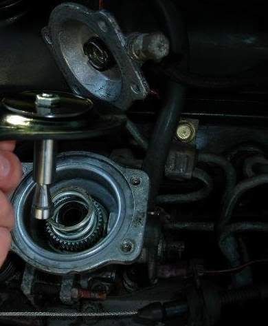

Kosta ajde molim te pojasni mi sta je to "boost pin", da li je to isto sto i automat za hladan start na bosh pumpi jer ucigledno da je kod mene on skinut, postoji jedna polugica na pumpi koju kad povucem motor promeni zvuk i br. obrtaja ali je mehanizam za njeno stelovanje skinut sa pumpe. Videcu da postavim i slike tog dela u toku dana.

« Odgovor #8 poslato: Jul 18, 2008, 12:25:49 pre podne »
Ovo je boost pin, njegovim zakretanjem oko ose regulise se kolko nafte ce pumpa da gurne kada turbina napuni dovoljan pritisak i otvori vakumom kroz ono malo crevce.
