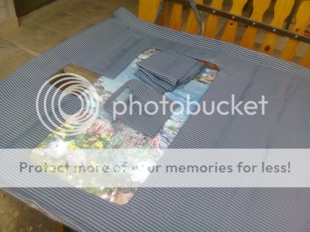

e ovako ja sam danas odradio moj krov pa da podijelim sa vama
Prvo skidanje
Pa ciscenje
Van mreže Djole GL
  • Poruke: 459
  • Lokacija: Bar
  • Karma: +9/-9
  • Auto: VW Golf 3
Odg: Nebo - krovni tapacirung (popravljanje, menjanje, skidanje, styling neba...)
« Odgovor #293 poslato: Avgust 26, 2012, 02:01:37 pre podne »
Inace radio sam sa ekokozom i sintelanom,i nije bilo puno tesko kupio sam sintelan u kanticu cetkicu da razmazujem,valjak da bi ravnjao.Meni je trebalo oko 2 sata da izlijepim.sjutra slike kako lezi u autu
Nadam se da ce nekome posluziti

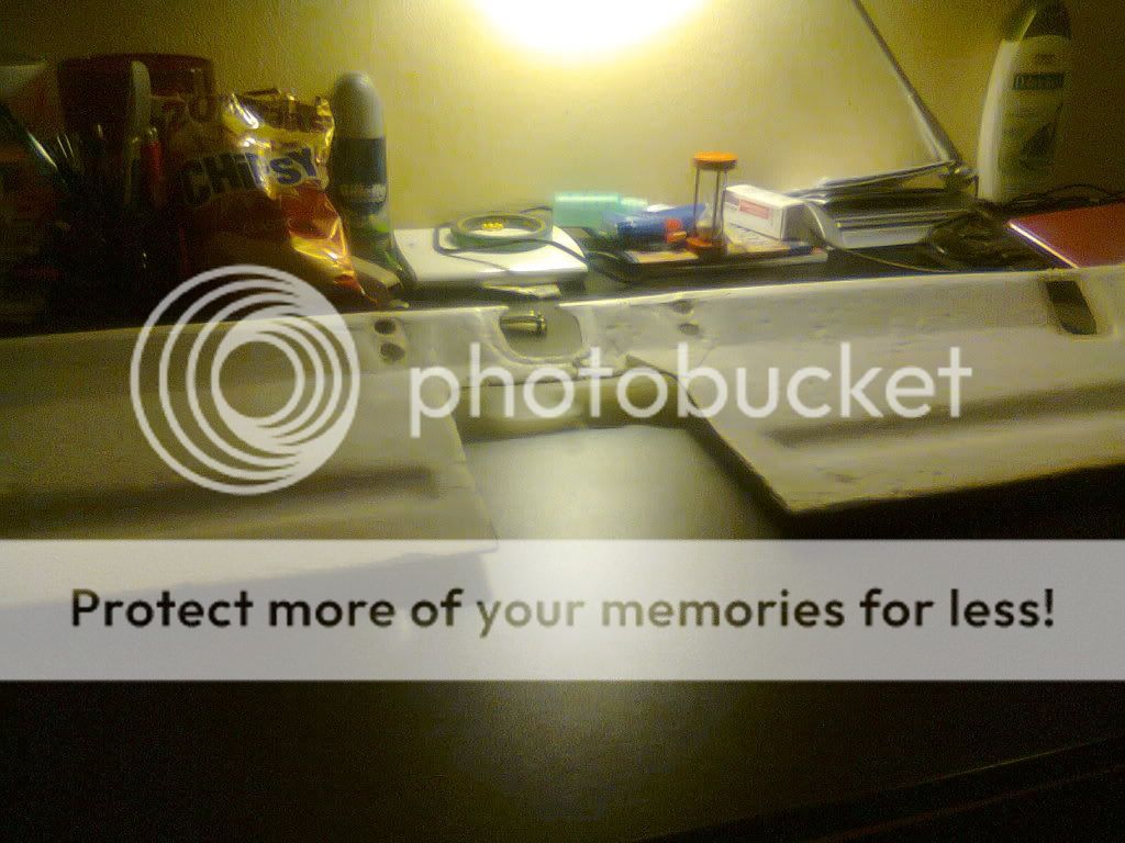

Hajde i ja da se nadovezem. I to u varijanti polomljeno nebo sa shiberom.
Ovako, nema potrebe traziti drugo nebo i ako je polomnjeno. Tesko se nalazi a ko ga ima zna da ne moze da se nadje te ce da vas kosta oko 50 e. Ja sam to resio poliesterom (durapol kit, mrezica 450g i oko kilo epoksi smole). Lepi kao ludo i sada imam plasticno nebo.
Elem prvo smo ga ocistili lepo.
http://i490.photobucket.com/albums/rr267/boldric_photo/Foto0099.jpg
Onda sam potrosio dva seta poliester kita da spojim delove i ucvrstim ivice. Steze kao ludo jedva se sece brusilicom.
http://i490.photobucket.com/albums/rr267/boldric_photo/Foto0105.jpg

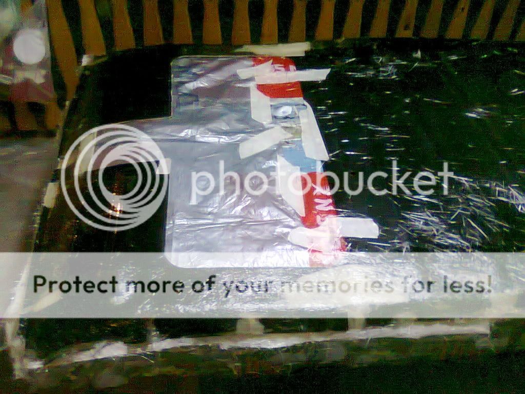

Pa ovako izgleda izlepljeno.
http://i490.photobucket.com/albums/rr267/boldric_photo/Foto0108.jpg

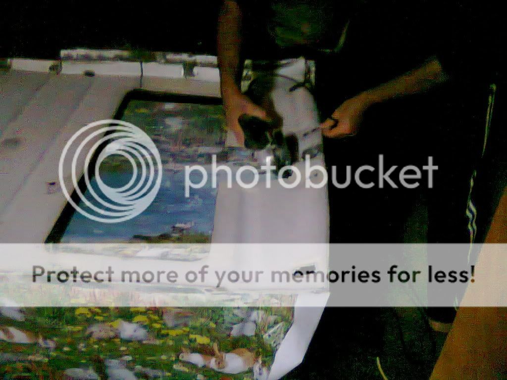

I na kraju je radila brusilica da bi sredili ivice.
http://i490.photobucket.com/albums/rr267/boldric_photo/Foto0110.jpg

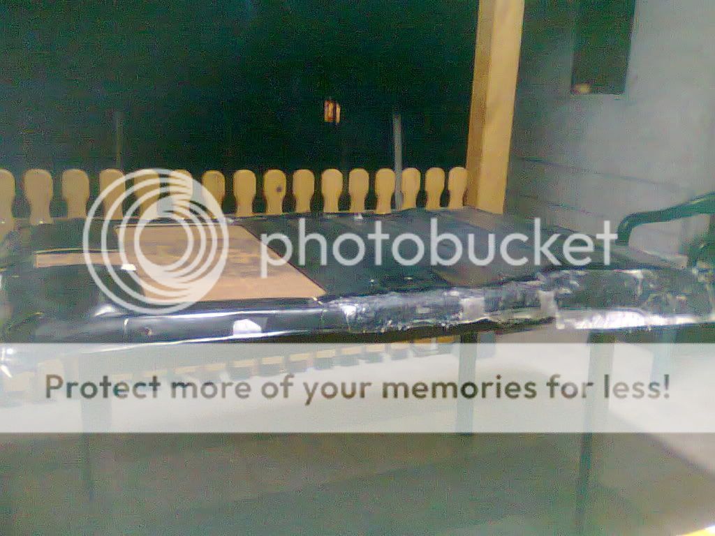

Posle toga sam ga presvukao platnom i lepkom u spreju.
http://i490.photobucket.com/albums/rr267/boldric_photo/Foto0113.jpg
Ostalo je da ga montiram i da postavim slike. Tada ce da ispisem sve sta sam koristio i cene. bonk

Mali si preterao sa tim poliesterom i tim cudima. Mogao si komotno odraditi samo nebo od poliestera hehehehe... Platno nisi dobro ulepio u kanale, a i  izgleda da ti lepak probio na pojedinim mestima.
Van mreže kajarbenon
  • Poruke: 154
  • Lokacija: SD
« Odgovor #296 poslato: Avgust 26, 2012, 07:34:44 posle podne »
Jeste probio na par mesta. Problem je sto se jako brzo susi na ovoj temperaturi i bezbojan je te se ne vidi gde je naprskano. Kanali su glupost videcu ako ne ispadne dobro da ih napunim pur penom...Najlakse je debelim materijalom ili skajem. poliester je majka. Sad mogu da ga skidam koliko hocu  bez straha da ga polomim.  clap
