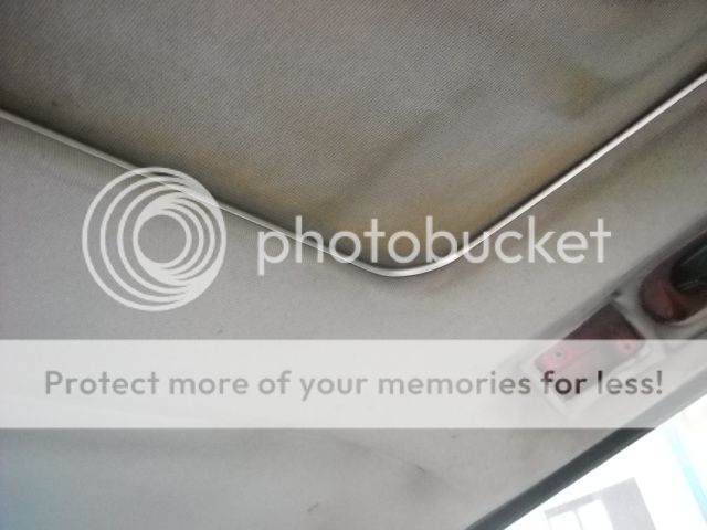

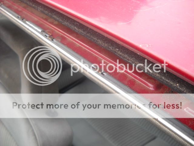

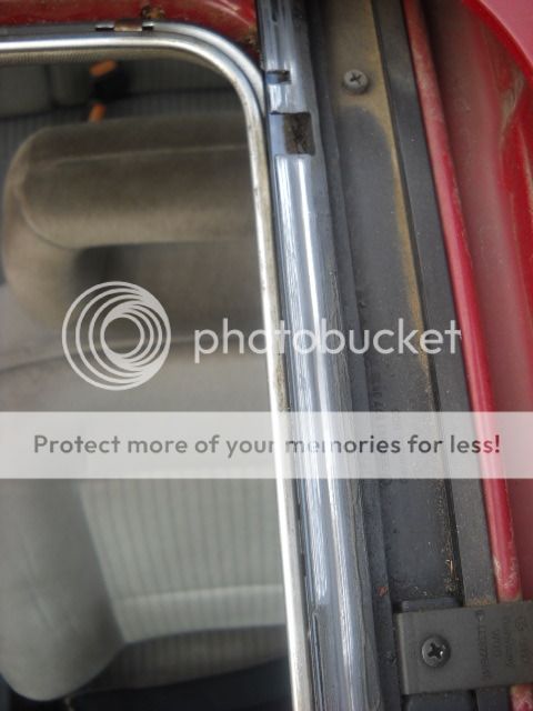

Radi se o Audi 100 C3, ravna brava. Počeo sam da skidam nebo radi presvlačenja, skinuo oba suncobrana, sve četiri ručice iznad vrata, skinuo svetlo kabine sa prekidačem za otvaranje šibera, plastike na prednjim i zadnjim stubovima. Ostalo mi je da skinem plastike na srednjim stubovima ali su prilično čvrsti pa se bojim da nešto ne polomim. Jesu li i tu plastične žabice kao na ostalim stubovima? I još nešto...čini mi se da je ona hrom lajsna na samom nebu tj. otvoru za šiber nekako zakačena za krov (to se vidi odozgo kad otvorim šiber) i da bi nju skinuo moram čini mi se da skidam ceo mehanizam šibera (one šine) što je već ozbiljan posao. Ima li neko iskustva sa ovim? Da li sam u pravu?

Jel mozes ti to slikati (sa par strana)? Pokusavam da ukapiram o cemu se tu radi al mi ne ide. A sam siber, tj mehanizam, trebalo bi da je veoma slican, ako ne i isti kao kod golfa mk2.

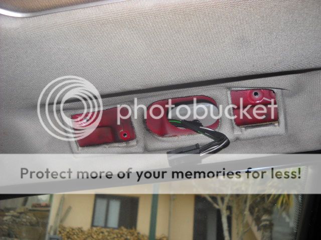

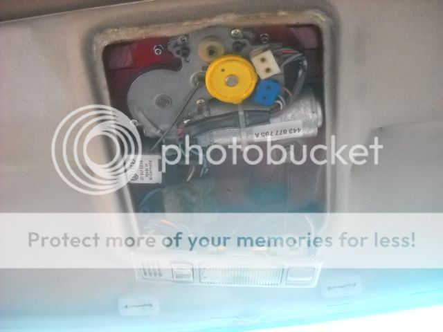

Evo o čemu se radi. Ovo je urađeno
iznad svih vrata skinute ručice
i svetlo kabine

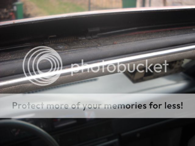

ova lajsna je problem
evo je odozgo sa otvorenim šiberom
Ovde se vide neke metalne zabice, ima ih 15-ak sa svih strana i čini mi se da drže lajsnu za krov

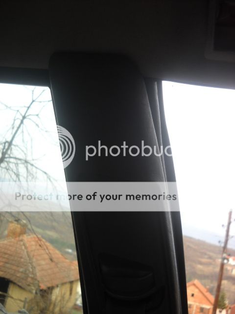

A ovo je plastika na B stubu koja je iz dva dela, ja treba da skinem ovaj gornji, ima li tu žabica ili su šrafovi?
Pa ako neko može nek pomogne!

ova plastika se gurne prema gore. imaju zakacke
Van mreže pedjaTDI
  • Poruke: 154
  • Lokacija: Philippines
  • Karma: +2/-0
  • Auto: VW Sharan 1.9 tdi 4motion
Odg: Nebo - krovni tapacirung (popravljanje, menjanje, skidanje, styling neba...)
« Odgovor #267 poslato: Mart 24, 2012, 05:46:02 posle podne »
Mislis na ovu plastiku na B stubu?
  • Poruke: 4974
  • Karma: +203/-125
« Odgovor #268 poslato: Mart 24, 2012, 05:48:41 posle podne »
da
