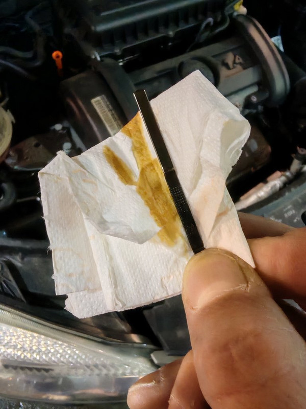

  • Poruke: 2147
Odg: VW normativi za ulja
« Odgovor #352 poslato: Januar 27, 2025, 02:46:45 posle podne »
Jel si hteo da pokazes kako je cisto ulje? Ne razumem  biggrin

Meni popije oko 300ml na 1000km, TFSI motor. Nista ne dimi, jednostavno vole da piju ulje. Vozi, prati nivo ulja i toeto, probaj eventualno 5w40.
Koja je stvarna potrosnja? :36
