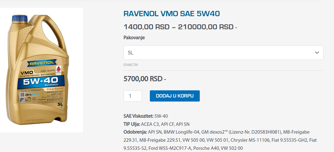

Pozdrav kolege, koje ulje preporucujete za Passat 2003 96kw i koliko staje ulja?
Hvala unapred!
Bilo koje VW 505 01
Liqui Moly Top Tec 4100 5W-40 npr ili Ravenol VMO 5-40
4L
Hvala unapred!
Bilo koje VW 505 01
4L
Za LM je firma iz Svilajnca uvoznik a Ravenol SUbotica
Hvala uzeo sam Liqui Moly Top Tec 4100.
Njega sipam i u Octaviu već neko vreme i zadovoljan sam
Hvala unapred!
Bilo koje VW 505 01
4L
Sipao castrol,raweol,motul sva skuplja ulja i na moj krs tdi 96 kw 130 konja 20 god star auto svaki interval je ta ulja pilo 1 litar ulja na 10.000 km.Pretpostavljam da je od max do minimuma 1 litar.
Zadnji put uzeo wolf ulje specifikacija ista 505.01 potrosnja ista kao rawenol,castrol.
Samo sto cena nije ista.Neznam ima li to neke veze?
2000 din je castrol skuplji na kanticu .Gledam sad cenu rawenola 10.000 din.Ili je fatamorgana ovo?

Ravenol je postao bezobrazno skup. Cak bih rekao da je i kvalitet losiji u odnosu na ranije.
Sa ravenolom se redovno desavalo od poslednjeg sipanja da se na prvo paljenje ujutru cuju hidropodizaci. Od kako sam presao na Castrol toga vise nema i motor nekako ugladjenije radi…
Pre par dana kupim Castrol za narednu zamenu dok sam prolazio kroz HR.
Novo pakovanje sa novom (starom) formulom…
Redovna cena 48eur za 4l.

Meni kad promenim ulje na svako novo lepo motor radi prede 4000 km i onda dospem 3 dcl da popravim stanje na sipci jer ipak sam presao 600.000 km(ako nije kad vracena km) i onda i dalje lepo radi.Krs stari b5.5 ali ne da mi se da ga menjam ide kao i pre 20 god isto.Ok u njega ide castrol ali istu specifikaciju 505.01 ima i wolf pumpa dizna i 2500 din jeftiniji po kantici od 4 litra.Litar jos u gepek i ide to sve.
A ovaj rawenol nisu dobri u glavi nikako.Castrol 40 eur rawenol 85 eur 4 litra.To ne moze proc ni u nemackoj.Probao ga3 puta i isto pije litar kao i ovo wolf ili bilo koje drugo iste specifikacije.
Kakvo je Aral ulje ima i ono 505.01.
Jel ko koristio?
Juce sam bio u castrolu tosin bunar i lik koji tamo radi kaze ne rade se vise kopije castrola.Ali male firme kupe od uvoznika pa ga kod Mile u Sabcu razrede,etiketa i sve i u prodaju.Tako je sa svim boljim uljima i imenima.Mozda bolje kupiti neko jeftinije koje nije na glasu da ga razredjuju.

Sto se tice 505.01 za PD motore (5w40) odnosno BMW LL04, ovo su vrednosti ineksa viskoznosti:
Castrol edge 174
Ravenol VMO 171
Eni i-Sint MS 177
Liqi Moly Top Tec 4100 169
WOLF OE LEVELTECH 168
WOLF ESSENTIAL 177
PETRONAS Syntium 3000 AV 171
