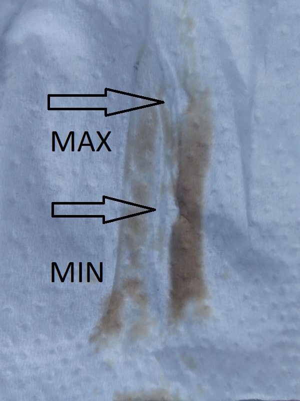

Kratko i jasno, taksista izvadi šipku i baci je u maramicu, da konačno vidimo to Wolf ulje, da vidimo gde je i kakvo je. Uradi to, ne boj se, budi jak... samo mobilni i maramica, ništa više ne treba.

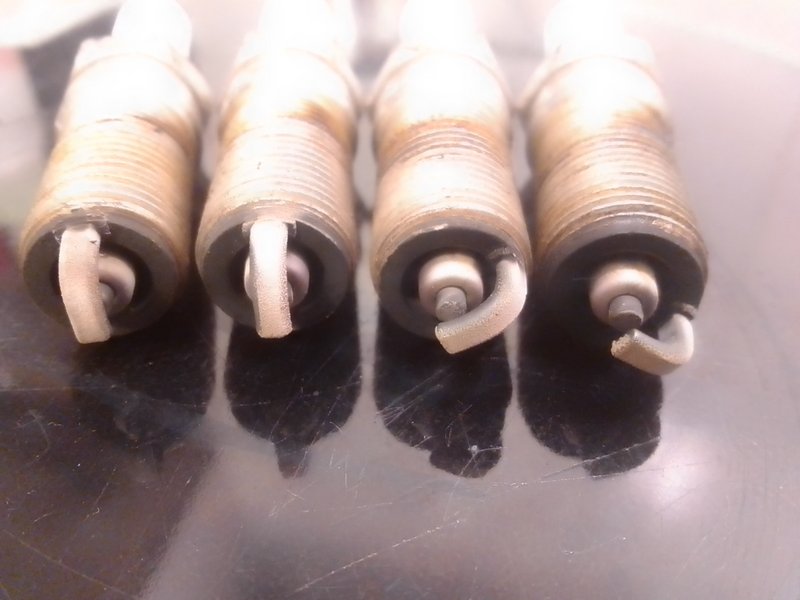

Svećice posle 110k uz redovno menjani domaći Castrol na 20k...

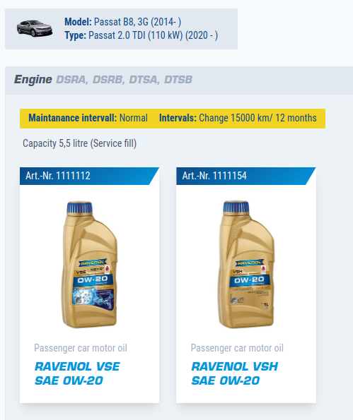

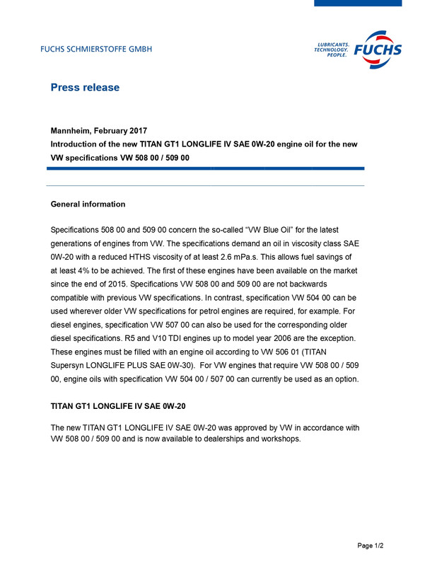

Pozdrav svima, u dilemi sam za izbor gradacije ulja za sledeci servis na 2.0 tdi (110kw) motoru (kodna oznaka motora DTSB). Iz fabrike je auto došao sa 0w20 uljem po novom vw 509.00 standardu. Godina proizvodnje je 2021. i vw u te motore sipa isključivo navedenu gradaciju. Da li neko ima info da li je moguće koristiti ulja po starijem 507.00 standardu?
Iz nekog razloga oil finder izbacuje samo 0-20, moguce zbog eu normi i dpf.

Imas mail pa se zali, lepo pise da nije obrnuto kompatiblna sa predhodnim specifikacijama ali predhodne jesu sto bi znacilo da 5-40 moze umesto 0-20 ali suprotno ne???  :53
