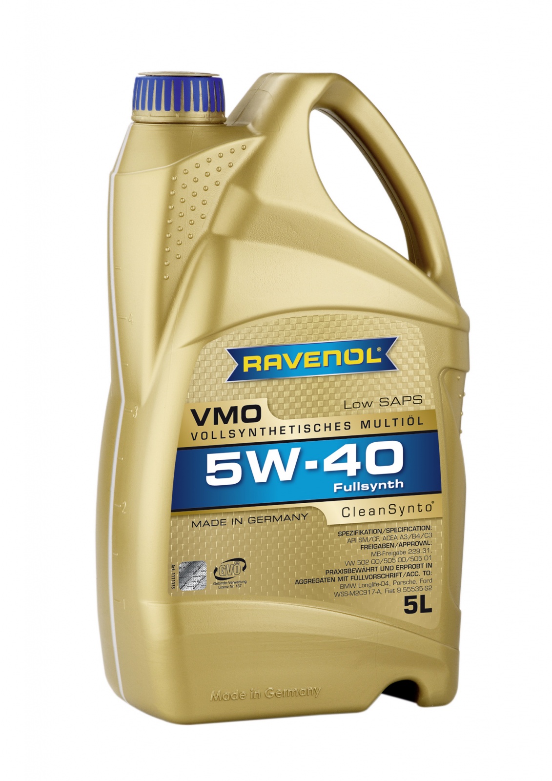

« Odgovor #1069 poslato: Mart 14, 2020, 04:29:45 posle podne »
Preporuka za Golf 4,1.9 TDI 96 kw 131 ks ?
  • Poruke: 2641
« Odgovor #1070 poslato: Mart 14, 2020, 04:47:41 posle podne »
« Odgovor #1071 poslato: Mart 14, 2020, 05:02:43 posle podne »
Vidim Bardahll uzimaju od R motora pa do scula tipa punto,niko se ne zali.5-30 10e l.10-40 oko 800 din L.
Van mreže Simela
  • Poruke: 8
  • Lokacija: Stara Pazova
  • Auto: Golf 4
« Odgovor #1072 poslato: Mart 14, 2020, 07:50:54 posle podne »
Hvala,mur  :) narucicu preko neta,4900 cena 5L .Pozdrav
