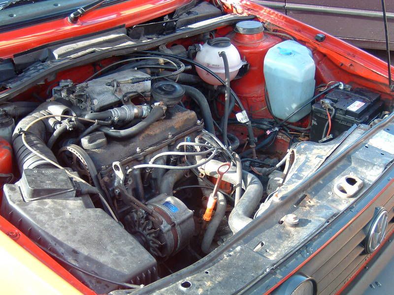

e ovako,JEDINA klapna za koju znam je ova u protokomeru odnosno usisnoj grani, (tu sam nesto `pokusao` da obelezim crnom bojom). da li na taj deo mislite? na tu klapnu? (koja gore ima grafitnu neku elektroniku i koju kada stiskas gas otvara dotok vazduha i zatvara ga?
http://img841.imageshack.us/i/188bce0dd1dd4aec8.jpg/
Il se ženi il tamburu kupi, u nešto se udarati mora!

Zgemba, kako ti stoji isparivac od gasa, jel prati osu auta? Cisto info. ;)
stoji kao i alternatora na slici gore,odnosno odmah iza njega je,kod usisne grane odnosno malo ispred nje ali nize postavljen, a kazem u   polozaju je kao i alternator
