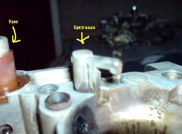

« Odgovor #19 poslato: Maj 16, 2008, 04:54:16 posle podne »
Da ne otvaram drugu temu posto se radi o istom karburatoru. Elem, juce sam otvorio karburator radi zamene dihtunga. Na sredini se nalazi brizgaljka za gorivo. Ona izgleda ovako.
Kad sam pritisnuo klip sa strane iz nje je izasao mlaz goriva. Kad sam stavio drugu i ponovo pritisnuo ona je rasprsila gorivo. Interesuje me kako treba da izlazi gorivo kao mlaz ili u vidu magle. I sta je bolje mlaz ili magla? Inace, ova druga je sa karburatora od golfa II 1.6, 55kw. Isti motor kao moj.
