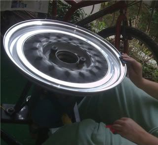

Evo da pokazem kako sam ispolirao falc na felne do visokog sijaja ,felne su bili ofarbane i resio sma da ih ispoliram ,sa obzirom da sam radio samo falc najlakse mi je bilo da dignem na dizalicu jedan tocak i da ubacim auto u prvu brzinu i da vrti .Prvo sam ogrebao felne sa smirgl papirom 80 onda sam namazao sik bojom i ostrim metalnom sipkom ljustio boju i lak ,onda opet sa smirglom 80 poslije toga 120,180,240,360 onda vodobrusni 400,800,1000,1500,2000, i onda dobije fini sjaj poslije toga se ispolira purol pastom i trlja se jel kad se ona nanese dodje malo crnije i poslije toga finom pastom za poliranje aluminijuma i to je to . Evo par slika kako to sve izadje

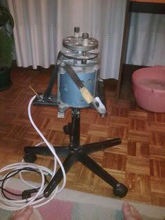

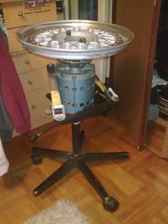

Evo i moja metoda:  biggrin
Napravio sam masinu od: motora za ves masinu i postolja od stolice...
na motor sam stavio distancer i onda na njega usrafim felnu (u mom slucaju samo srce od BBS RS)
i akcija moze da pocne, postupak isti kao i kod svih ostalih s tim sto idem samo do 800 vodene smirgle i onda prelazim na
purol a posle njega na neku pastu koju sam narucio od preko...
i evo ove prstenove bas ovih dana radim i privodim ij kraju:
pre:
posle:
POZDRAV
Van mreže MACNE_GTI
  • Poruke: 3510
  • Karma: +53/-31
Odg: Poliranje alu felni do visokog sijaja
« Odgovor #16 poslato: Mart 03, 2011, 02:06:38 pre podne »
ova ideja za motor od ves masine je bruka...svaka cast... clap clap

Van mreže Djole DMC
  • Poruke: 3372
  • Karma: +144/-67
« Odgovor #17 poslato: Mart 03, 2011, 09:26:51 pre podne »
tapsac tapsac tapsac
Moze tu da se stavi potenciometar za svetlo i tako da se regulise brzina.
« Odgovor #18 poslato: Mart 03, 2011, 03:07:35 posle podne »
na koju struju radi motorce od ves masine ?
Van mreže Kosta
  • Konstantin
  • Poruke: 4514
  • Lokacija: Valjevo , Srbija
  • Karma: +64/-11
    • vw-club.rs
  • Auto: GOLF Mk6 2.0 TDI
« Odgovor #19 poslato: Mart 03, 2011, 03:11:06 posle podne »
220 V, naizmenicnu, normalnu iz mreze.
