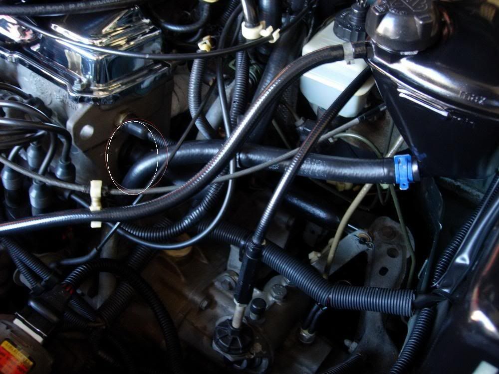

A jel si bacio oko na onaj plasticni deo koji izlazi iz bloka motora sa strane pa se nastavlja selnom koja drzi crevo za mali hladnjak.
Meni je jednom naprsla i trozila se voda prilicno. Fora je sto i ne vidis, voda brzo ispari od toplote bloka a curi samo kad je motor vruc tj. kad nabije dovoljan pritisak da izbaci vodu. Kad je hladan nece pustati, dok se ne zagreje i rasiri od toplote, naravno.

Ali pazi, zagledaj dobro, kazem ti samo kad je pod pritiskom voda u motoru na naprslini ili oko samo tog plasticnog djavola moze da procuri.
Malo je i glupo nasrafiti plastiku na leguru koja se greje. Tu su malo zakazali ovi Nemci.

A da ti nije mozda ona plasticna posudica naprsla (to moze biti i sasvim mala, jedva vidljiva naprslina ali pod pritiskom ona se rasiri i tako voda ume da izadje) ili da ti se nije mozda crevo kojim slucajem pocepalo negde?
Odg: Evo i mog Golfića !!!
« Odgovor #467 poslato: Oktobar 18, 2011, 12:29:07 pre podne »
i meni isto ovo crevo riknulo sto je potaman obelezio ..  tesko je da provalis da tu curi

upali auto i zdrakaj gde curi  ;)  meni na toj racvi nije curelo dok auto ne dostigne radnu temperaturu , a onda voda samo ode  biggrin

Mislim da se taj deo ne pravi u metalnoj varijanti, sto znaci ako je to pravac metalostrugar
Pravi se od metala....kod mene je od metala  beer dakle ako imas vremena slobodno potrazi negde na otpadu. Jos da dodam da ima od metala i "lula" na vodenoj pumpi u koju se postavlja termostat, kao i racva vode na bloku motora (takodje je sve od metala kod mene), samo sto je ovima po prodavnicama isplativije da prodaju plasticne delove jer se cetsto menjaju  angry2

Ja sam pazario taj deo kod rikija --> onaj otpad kod Pikola ,za 400 kinti
Uzeo sam ja metalni  biggrin ,sad mi ostaje jos ona racva sto ulazi u blok motora a da ima mesta za 3 davaca  coilleo2tj.
