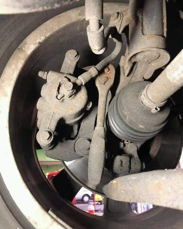

Pozdrav sve sam zamenio stavio nove delove i sad imam problem diskovi se greju,ne znam sta da radim bio sam i u servisu oni kažu da je to ok,a ja treba da idem na duži put ,a ne ide mi se tako..Pa me interesuje da li neko zna sta moze biti,da kažem jos dakočnice ne blokiraju
Ajd ja da probam da ti pomognem, možda imaš ovakav problem. Pretegnuta ti kočiona klješta. Često se to dešava, naročito u servisima gde majstori uče zanat preko YT ...

 lollol lollol lollol ...jao placem ....
pa ovo zardjalo sve ko zna koliko ovo zaboravljeno stoji ovde
