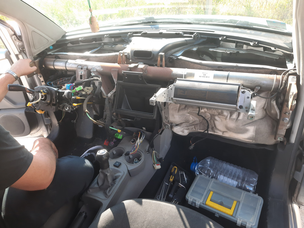

Umesto srednjeg lonca ubačena cevka ali auto i dalje "prdi"...

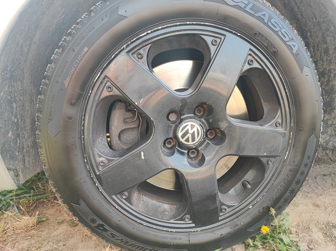

Naletele povoljno kopije Santa Monica i 16" i gume za džabe pa reko ajde nek bude prelazno rešenje...

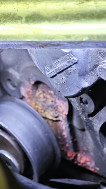

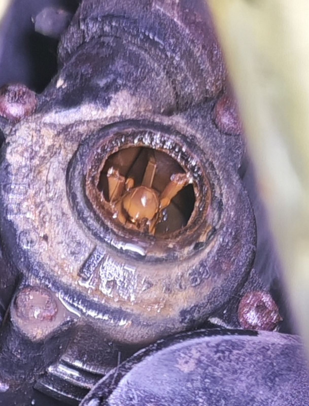

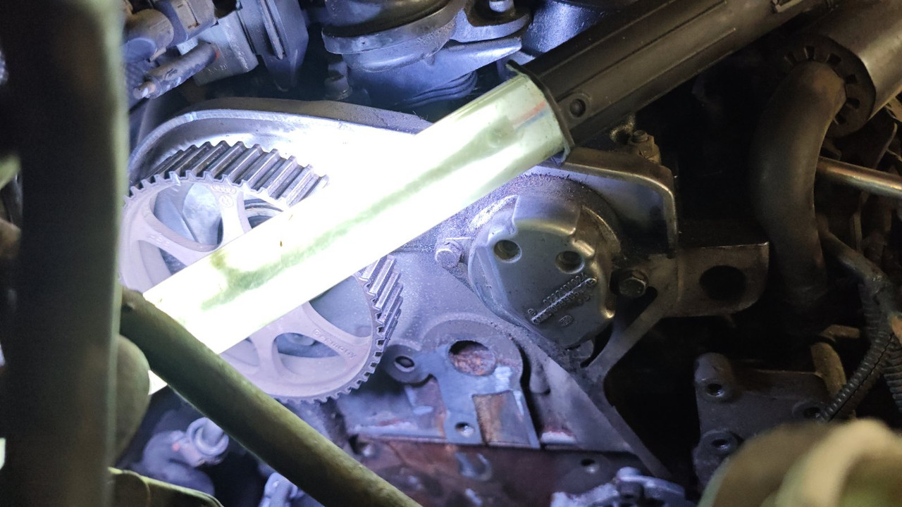

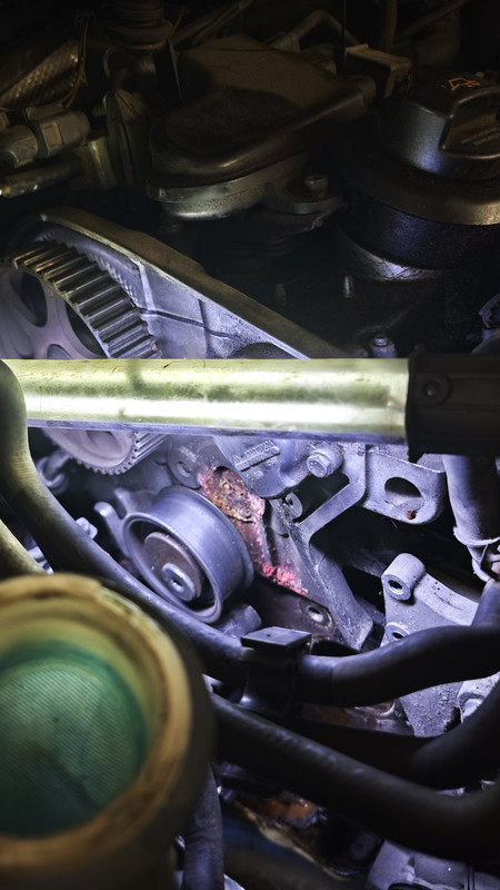

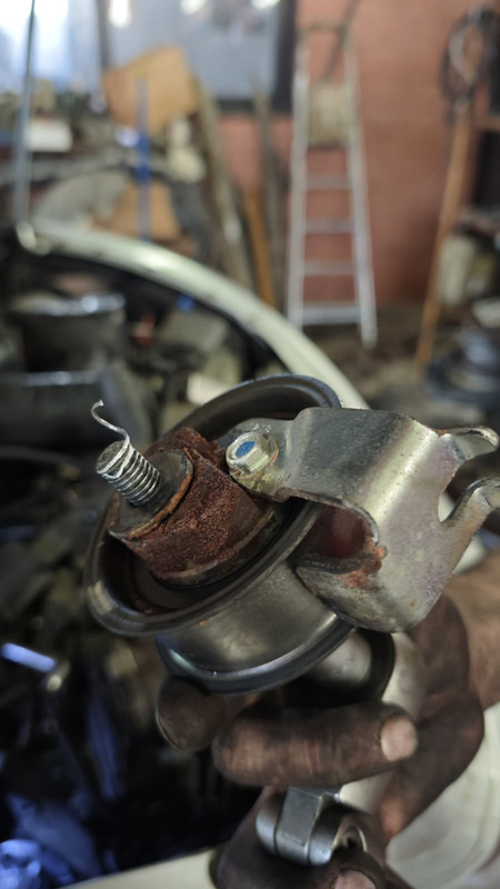

Posle nekog vremena upali lampicu za pritisak ulja, ispred kice - ugasen odmah i na slep... Skidanje kartera, ciscenje, novo ulje, provera pritiska - lazna uzbuna brljavio senzor...

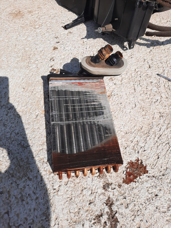

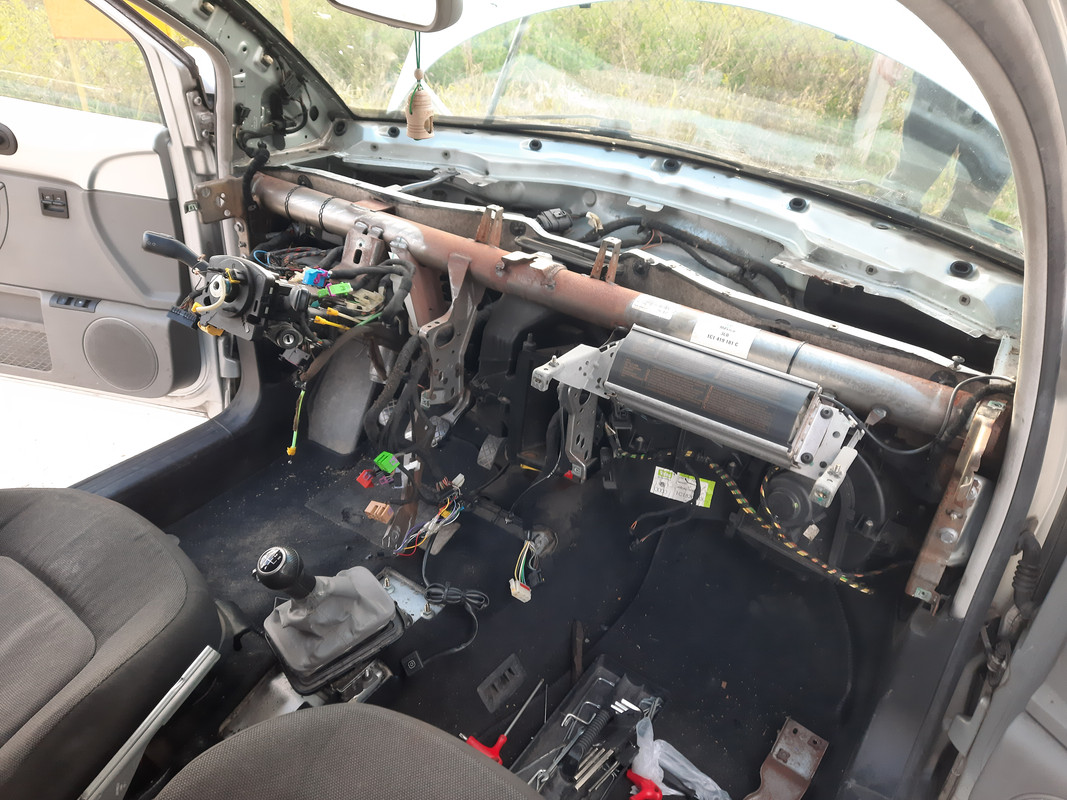

Propisa vodena pumpa - uzmem da uradim veliki servis i ono katostrofa vidljiva na slikama. Neko je dolivao obicnu vodu ko zna kolko, cepovi izbili sve rdjavo. Napakuje se sve reko ajd da cepam bar dok reg ne istekne razleti se ventilator hladnjaka isece crevo... Reko' dosta je putuj dalje [emoji1787] Prodat trgovcu na kraju zavrsila u SU...
