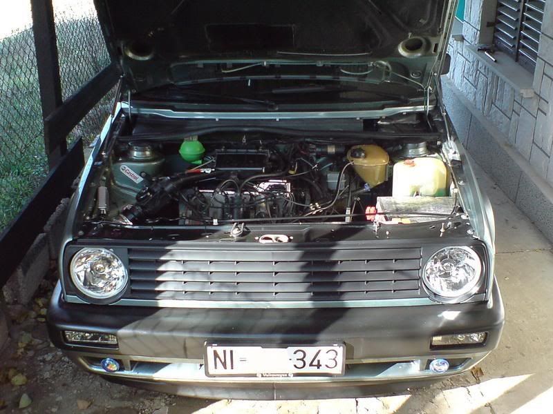

Vox druze imas kod mene negde u predstavljanju automobila, prelistaj i vidi.
Mora malo da se prostudira i lepo odradi. Omas skicu i objasnjenje, kako se radi. Bar sam ja dobio.
Trba ti subler i dobra burgija i neko da ti drzi haubu da je ne usenkas, ne pokrivis.
Javi se ako ti treba savet.

« Odgovor #15 poslato: Februar 09, 2010, 01:26:46 pre podne »
E da evo neke slike da ti pomognem:

ae molim te uslikaj kako je pricvrceno za haubu...
