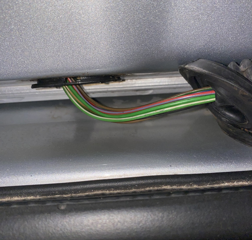

Od skoro mi je prestao raditi zadnji grijac stakla,provjerim osigurac ispravan,ali opet uzmem novi osigurac i stavim,ali opet isto ne radi.
Nakon toga skinem gumu onu na vratima gepeka da pregledam zice, i zice su u odlicnom stanju ko nove, mjerio sam multimetrom napon na lijevoj strani je 14v kad radi auto,ali na sredini stakla je 0v,stavicu sliku ispod da bi skontali
Golf 4 je
https://i.postimg.cc/DZd6bB5P/s-l1200.jpg

Skini gumu sa desne strane. Masa je na drugoj strani

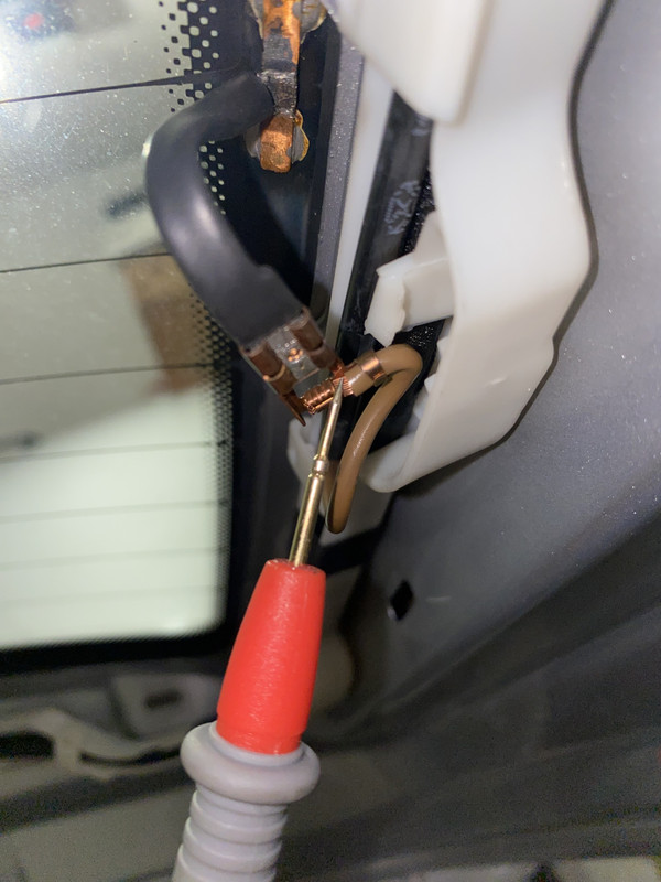

Majstore skini tu plastiku okolo. NEMA MASE. Kada skines plastiku okolo vidjeces stopice sa lijeve i desne strane sajbe. Skini stopice i izmjeri napon.

Evo skidao sam majstore
Izmjerio direkno na žicu 0.2v
https://i.postimg.cc/fbXzBkdC/IMG-0257.jpg

Veselinovicu ne moze imati 12v cijelom duzinom nikako jer bi onda bio kratki spoj a ne grijac
Nisi pazljivo citao. Ako je u prekidu zica mase tek onda bi ispravan grijac imao svugdje 12V.
Ako je u prekidu + zica onda grijac cijelom duzinom ima 0V.
Ako je sve OK onda napon pada ( skoro linearno) sa udaljenoscu od + izvoda. Na pola stakla bi bio oko 6V....

Znaci kod mene je u prekidu + zica??

Nije moj Srdjo.
Kod tebe je grijac pregorio, rjesenje je mijenjanje sajbe.
Naravno ako si dobro mjerio.
