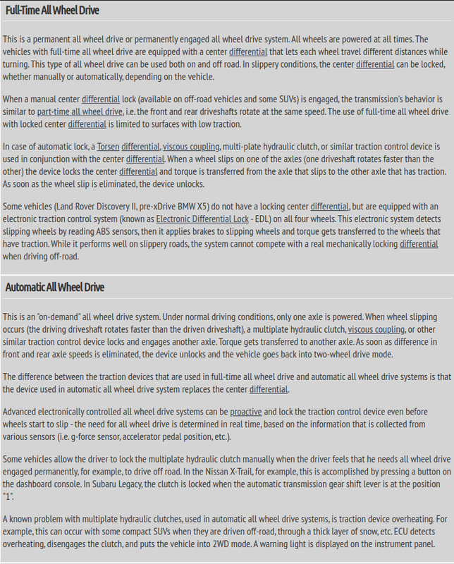

Po cemu si ti majstore zakljucio da je na 4 motion prednji pogon i po kojoj potrebi to pali zadnji? Ima dosta literature koja objasnjava sistem rada visko,haldex i torxen sistema koju koristi V.A.G. koncern i da si jednom barem slusao kako neko ko se razumije u matriju prica o tome ne bi pisao gluposti, a gluposti o pisanju ovdje na ovom forumu ti ne manjka. Sad ti ja pisem i stojim iza toga da je POGON STALNI NA SVE CETRI TOCKA I UVJEK OKRECE SVE TOCKOVE naravno ako je ispravna jedna od gore navedenih spojki
Ivco mora ponekad da upali ESP to je normalo. Ako hoces da provjeris jel radi pogon bez diagnostike negdje na livadu iskljuci ESP i po gasu

Ivane, vozim 4x4 mk1 octaviu 150ks turbo i nikad u zivotu mi nije upalila esp na mokrom u drugoj brzini kad naglo stisnem gas, mislim da ti ne radi pogon ili su ti bas ocajne gume a napolju bas klizavo. Kao sto Paul rece radi se o stalnom pogonu koji kontrolise elektronika, kardan se uvek okrece. Sto je novija generecija haldexa to je savrseniji sistem, od gen 4 i 5 proslajfavanje je gotovo nemoguce uhvatiti.
