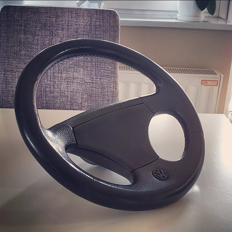

« Odgovor #24 poslato: Januar 14, 2022, 10:46:02 posle podne »
Novi volan  driving

« Odgovor #25 poslato: Januar 14, 2022, 10:46:48 posle podne »
Imas li servo?

« Odgovor #26 poslato: Januar 15, 2022, 01:29:38 posle podne »
Ima ima, fabrički od opreme ima servo, abs, centralnu bravu,šiber 😁
  • Poruke: 13938
Odg: GOLF 2 1.6 GL
« Odgovor #27 poslato: Januar 15, 2022, 09:12:25 posle podne »
E to.
Bez serva sa ovim volanom bi bilo pravo mucenje. [emoji23]

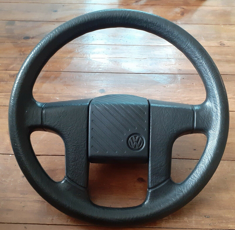

« Odgovor #28 poslato: Januar 18, 2022, 09:50:39 posle podne »
Nisam još stigao da ugradim km sat, treba prvo da ga otvorim da očistim malo iznutra, dugo stajao pa ušlo prašine, nikako da odvojim vreme za to, al verovatno u toku ove nedelje, ako ne oteracu kod majstora da on i ocisti i ugradi 😀
Od novina volan je montiran, i kupio u lidlu neke univerzalne patosnice, čisto da ima neke da se manje prlja pošto je enterijer svetlije boje 😁

Ovaj volan mu stoji ko piletu sise  biggrin
Ovaj volan stavi,bice skroz drugi auto.

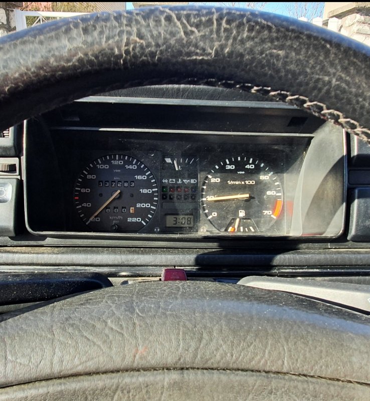

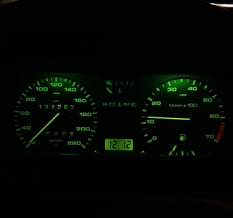

Meni je taj trokraki volan najlepši u vagenu tih godišta, a ovakav sam imao u prošlom golfu, lep je i on nema šta, ako ovaj dosadi lako se zameni  biggrin
Ugrađen km sat sa obrtajima, obrtaji rade sve kako treba ali nešto zeza ova sajla km sata, i dalje ne pokazuje brzinomer.
Kada se vrti na bušilicu radi probe onda radi znači sajla je ok, ali kada se spusti u menjač neće 😁
Majstor mi pominje da je nešto do mehanike oko menjača, neki pinjon u menjaču ili tako nešto, nije siguran.
Da li je neko imao slična iskustva?

« Odgovor #31 poslato: Januar 21, 2022, 03:26:38 posle podne »
Vratite sajlu koja je bila na automatskom menjaču, sa manuelnog menjača nije ista sajla.

« Odgovor #32 poslato: Januar 21, 2022, 03:41:14 posle podne »
Sajla koju sam kupio je bas za automatik menjač, znam da nisu iste 😁 ali izgleda nije do sajle, nego do pinjona, jer na busilicu kad se vrti radi brzinomer.. i stara sajla je dobra, ali nesto ne stima tu gde se kači na menjač 🤔

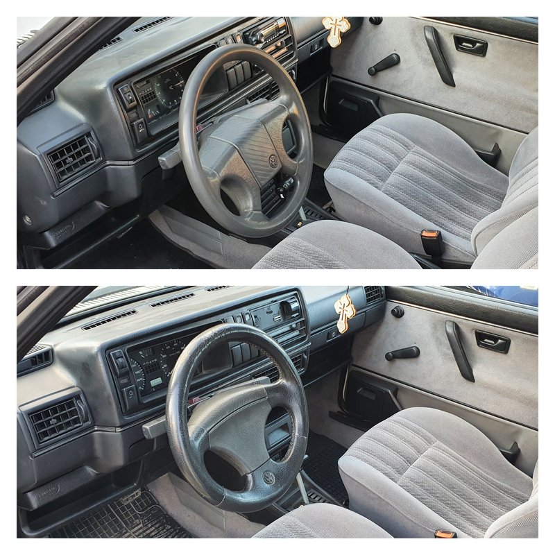

« Odgovor #33 poslato: Januar 21, 2022, 04:58:32 posle podne »

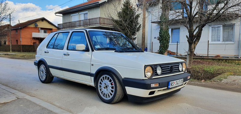

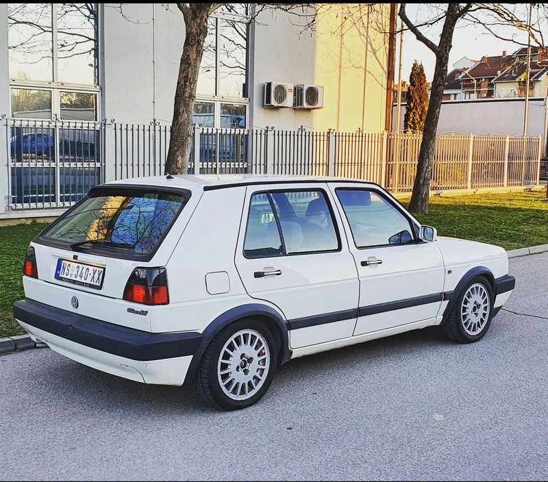

Evo još po koja slika, pre/posle
Fino napreduje sređivanje, sledeće na redu auspuh, dve kulturica rore nazad 😁
Stari volan je na prodaju, ako nekom treba bice povoljno 😊

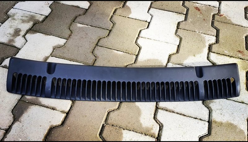

« Odgovor #34 poslato: Januar 28, 2022, 02:26:11 posle podne »
Spojler haube  clap

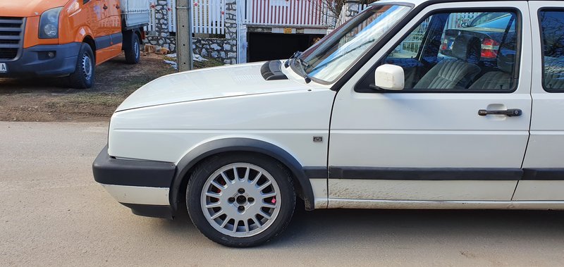

« Odgovor #37 poslato: Januar 29, 2022, 10:34:12 posle podne »
Hvala ljudi  :26
2busy videćemo, za sada ostaje ovaj volan  driving
Evo još slika 😊
Ove felne su na prodaju, pa ako nekog zanimaju moze da me kontaktira, sebring original, imaju i čepove, odlično očuvane 😊

« Odgovor #38 poslato: Januar 29, 2022, 11:22:29 posle podne »
Jedan od boljih upgrade-a za dvojku su 256mm samovent diskovi sa pasata b3 /b4 odnosno dvojke gti 16v. Moraju druge glavcine diskovi i celjusti ali mogu 14ke felne posle toga

« Odgovor #39 poslato: Januar 30, 2022, 06:02:22 posle podne »
Montiran spojler haube  clap
