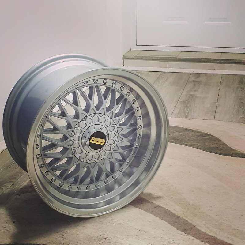

Et 20 😁
Hteo sam sve 4 felne 8j, ali ne prodaju se tako ove replike, nego 2x8  i 2x9j
Da sam uzeo sve 4 8j isle bi gume 195/45 i milina, ovako je malo komplikovano 😁

Odlične su felne! :46  A što su kopija, manje je važno...Ni meni, da je moj auto, ne bi uopšte smetalo. driving

Sto se tice same gume, baci pogled na ovaj sajt, imas realnih slika i lako se filtrira:
https://tyrestretch.com/
Nadam se da auto ne vozis svaki dan, jer je mucenje voziti strecovane gume. Desava se cesto da ispuste kad zveknes rupu, sinu, na ivicnjake zaboravi skroz. Pogotovu sto su kopije felne, bogapitaj koji je kvalitet aluminijuma.
Dobro sto je ET20, jer mislim da bi ti pozadi udaralo sa unutrasnje strane u gewinde da je veci ET. Sto se tice spoljne ivice, mislim da ce doci negde tacno do ruba felna, moraces da seces/podvijas unutrasnji deo polumeseca, ali najbolje probaj prvo felnu bez gume kao sto ti napisah, pa vidi na cemu si.

super su te fele  thumbup, koliko si platio ako nije tajna

Hvala na savetima, auto nije daily, pravim ga za vikend auto, lepo vreme, skupovi, više za uživanje a svakodnevno vozim nešto drugo 😁😁
Najverovatnije da ću nazad na 9j ići gume 205/40 a napred na 8j 195/40 😉 mislim da će to biti ok 👌
@varvarin
Hvala i meni se sviđa baš, nijedna felna mu ne stoji kao ova 😊  nije tajna plaćene su 450e

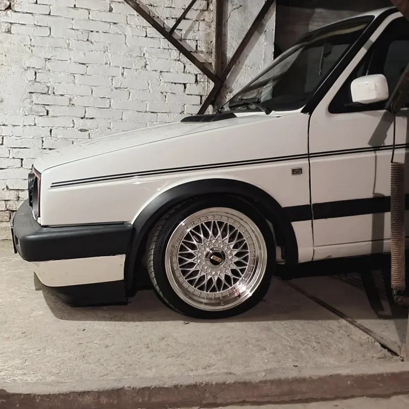

Montirane bbs-ke 😊

Montirane kines-ke bleh
Kakva je situacija pozadi, je li kaci nesto?

Da da felne su replike, nema šta 😁😁
Ne kači ništa ali sve je u milimetar pozadi, stim da ja nisam extremno nizak 😊  zadnji most/gredu fali baš malo da kači, već sam mislio da cu morati distancer 5mm ali dobro je 😁😁

Da da, mogao bi sad mozda jos malo da legne, ali dobro izgleda i ovako. :25

Slažem se valjalo bi, ali jedino što ću onda baš imati problem na spustu u garažu biggrin Ne bih da za to malo razmaka između ruba i gume izgubim mogućnost garažiranja 😅
Ali videćemo, nije da se ne razmišlja o gewindama 😅

Sad je bomba :25
Jedino još maglenke da popune rupe na braniku i to je to. :)

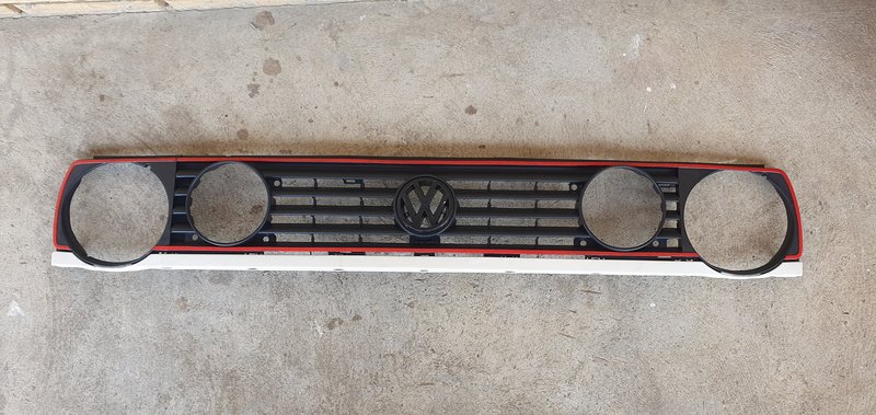

I prednja maska u GTI look  biggrin
Još da uklopim male hella farove i može na auto 😊

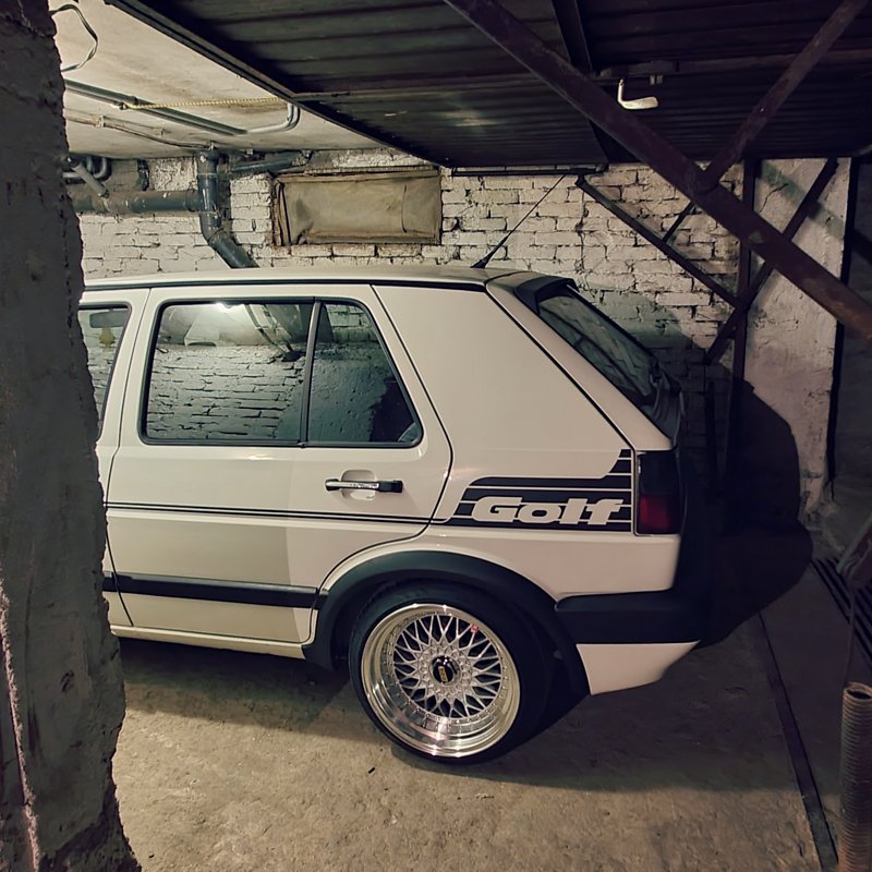

Nalepnica 'GOLF' na bočne strane auta, i jedna manja nalepnica na zadnjem staklu 👌😊 Ovako to sada izgleda, sledeća stavka maglenke, i dalje se traže, može i samo nosači ako neko ima 😊
jedna slika  pre/posle

Auto je prelep, nema šta, sve pohvale od mene!
