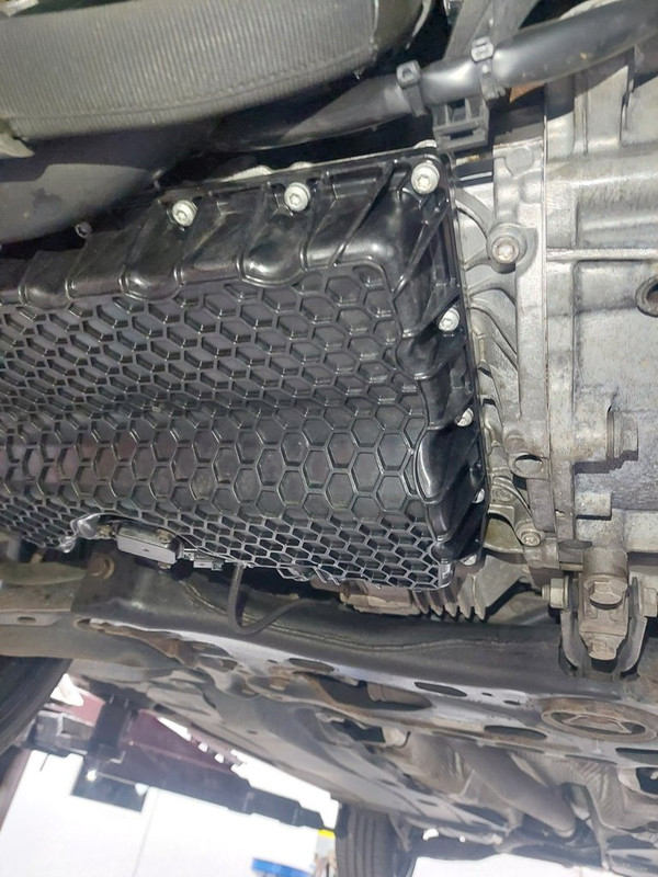

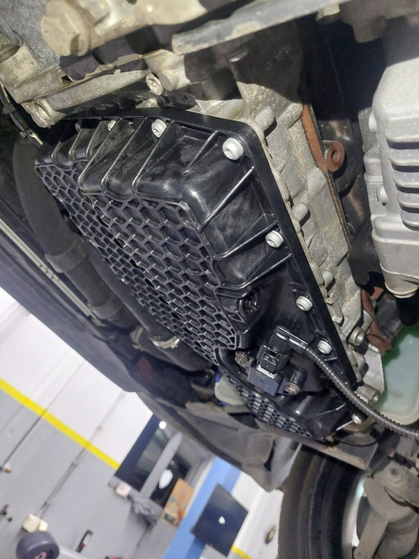

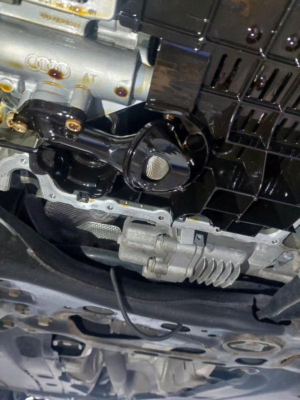

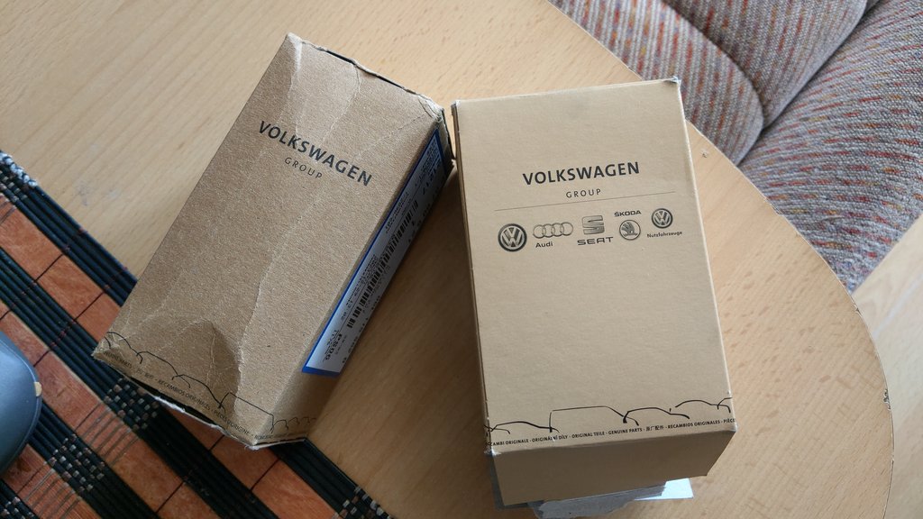

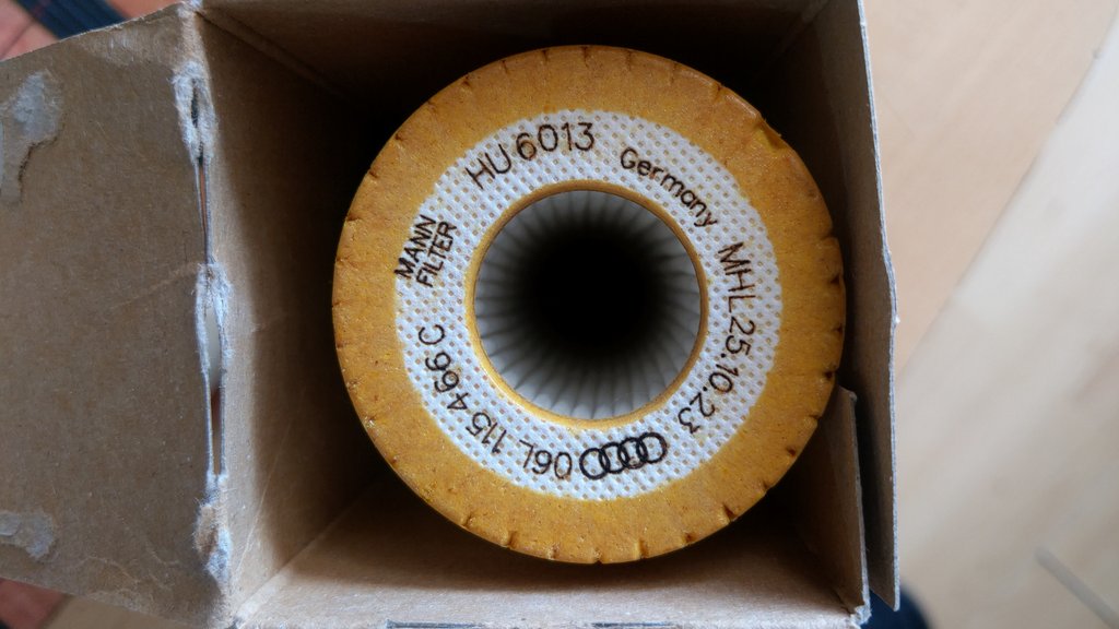

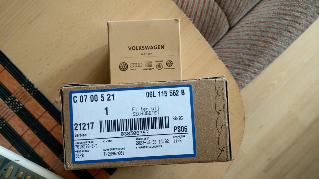

ajmo pod broj jedan, zimski set felni sa gumama, prodate, nisu vise neke zime a ispala i dobra ponuda biggrin drugo u planu je bilo sada na sledecem malom servisu, da skinem karter i proverim sito uljne pumpe u kakvom je stanju, ako bude bilo potrebe da se ocisti ili zameni, stim sto sam po prirodi ne strpljiv da cekam april/maj mesec, zvao tasica i porucio iz originala dihtung kartera i filter ulja

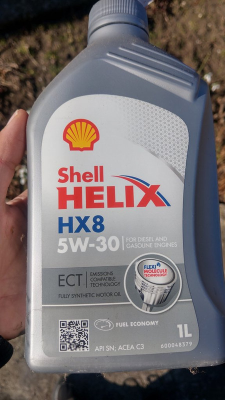

ulje uzeto 6l shell helix 5w-30
i auto oteran u auto servis ACA ovde u zajecaru, inace sve preporuke za njega, kvalitet rada,usluga,pedantnost i picajzla za detalje :46

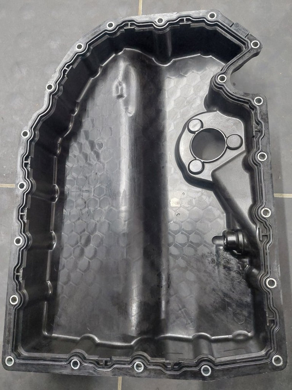

kako majstor kaze,po srafovima, karter nikada nije skidan do sada, tako da me iznenadila cistoca motora i nigde nije bilo one emujzlije kao tovatna mast sto se napravi, sito uljne pumpe kao novo :)
na kraju opran karter,stavljen nov dihtung i nazad na motor
cisto da napisem i cene za mali servis, dihtung kartera i filter ulja iz originala je 6.200din. ulje 6l 6.700din sto mu dodje nekih 110 eur. mali servis, ali kada oduznete dihtung kartera jer on ne spada u mali servis, onda je to ispod 100 eur. servis za 7R, jeftinije nego za obicnog dizela lollol samo da dodam, filter goriva se ne menja jer ga nema, tj. ima ga ali je taj filter u rezervoaru i ne menja se...

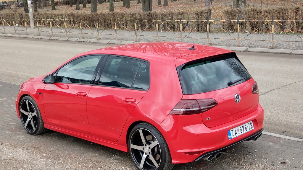

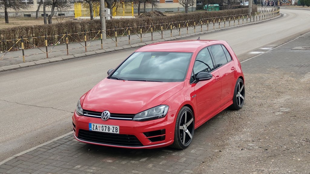

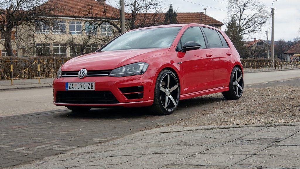

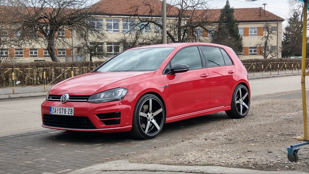

i usput evo neka slicka od malo pre, jbg. nisu profi biggrin

Za odrzavanje cista desetka, a cudi me da nisi stavio 5-40 ulje, posto ga uglavnom i vozis kad je toplije vreme? Ja sam sipao isto Shell, ali Ultra 5-40, on je 502 00, na oko 8000 menjam.

veliki servis kod 7-ice gti je predvidjen na 180 000km ili 6-7 godina, nisam siguran bas tacno za godine, a kod golfa 7R veliki servis nije uopste predvidjen da se radi ni posle odredjenog vremena ni na kilometrazu, radi se samo ukoliko pocne da se cuje lanac, mnogo je bolji motor i same komponentne kod R-a nego kod GTI, ulje po specifikaciji mu ide 5w30 504 00.
na sestici gti radeo sam veliki servis,tu je bila najskuplja stavka vodena pumpa, mada su sada cene dosta nize, a za sedmicu gti u ovlasceni kod tasica kada sam pitao dok bila kod mene, veliki servis kompletan sa lancima,klizacima,vodena pumpa,zupcanici i ne mogu se setiti tacno sta jos, cena delova je bila 76 000 din. plus ruke to je bilo pre nekih dve ipo godine
do prosle godine tasic je sve sipao shell ulje i onda su opet krenuli sa castrolom, sto se meni licno nikako ne svidja, mnogo lepse i bolje mi motor radi sa shell ulje, bukvalno je tisi a i bolje hladjenje je sa shell, posto meni na bordu glavna stavka koja mi stoji dok vozim je temperatura ulja, to na svakom autu mi je prvo pa sve ostalo ;)

Fantazija auto ali... je l ' ima jos neko kome se ne svidjaju ove felne ? Ne stoje mu uopste.

hehe, pa sigurno da ih ima jos kome se ne svidjaju, ne mogu se svakom svidjati ukusi su razliciti ;) :

Menjaj felne.  bleh
Imao si neke dobre bas pa si ih prodao.
