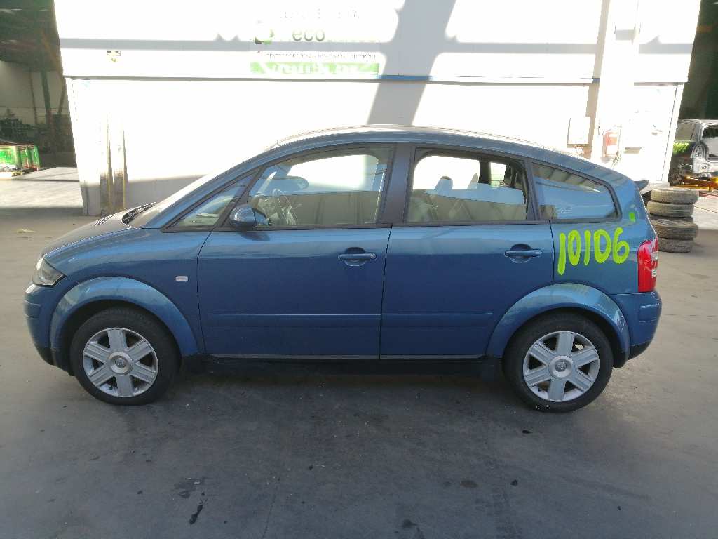

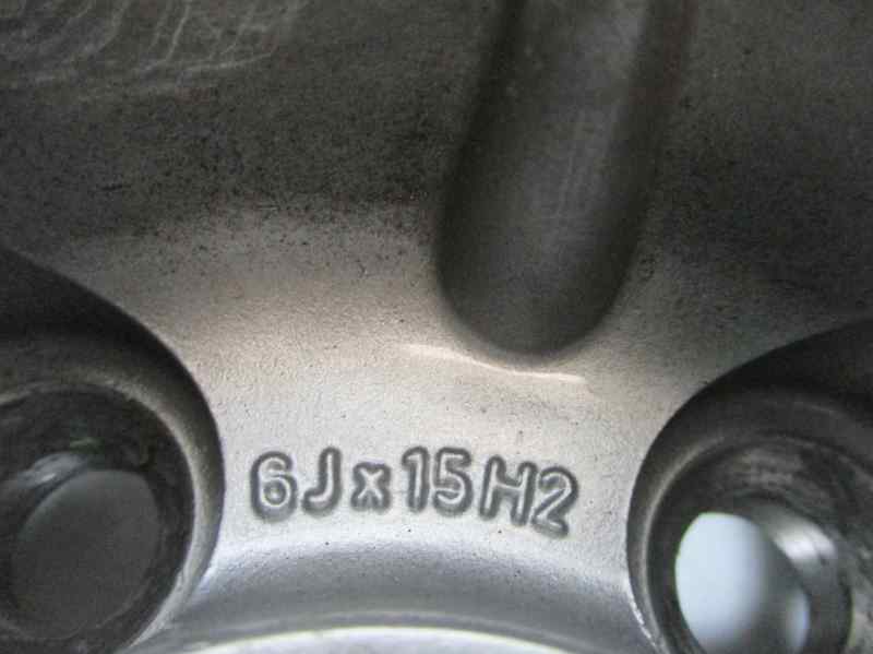

« Odgovor #11 poslato: Maj 16, 2021, 02:22:30 posle podne »
Da, izgleda da je A2 imao 6J felnu na 175mm gumi i to na 15" felni. A pošto je profil 60 to mu sa 15" felnom dođe na isti obim gume kao 175/65 R14. E sad A2 sam po sebi je specifičan auto kako izgledom, tako i konstrukcijski. Kapiram da su namerno zbog potrošnje, aerodinamike ili čega već namerno stavili 175mm gumu.
